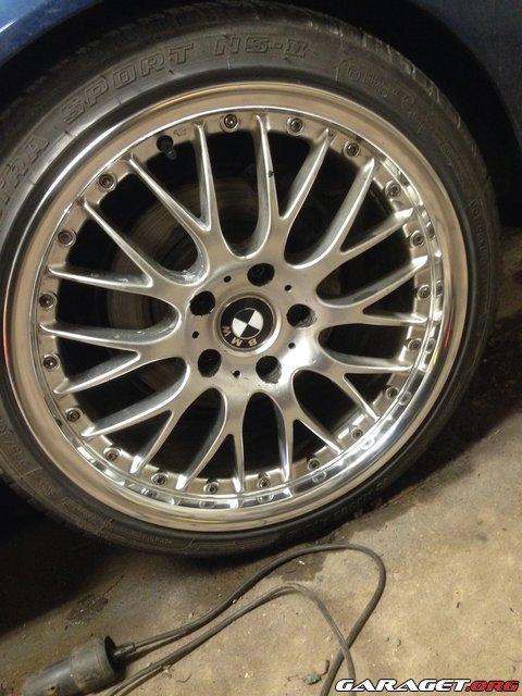

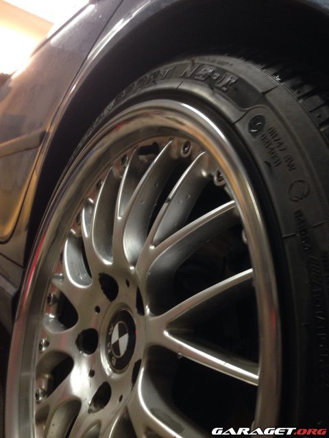

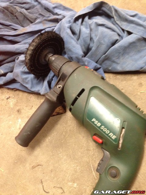

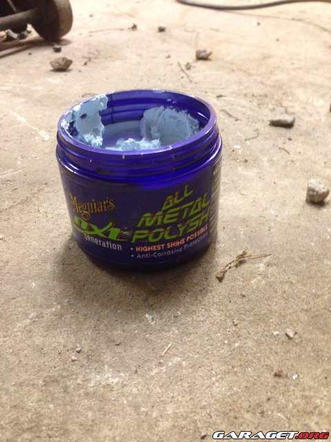

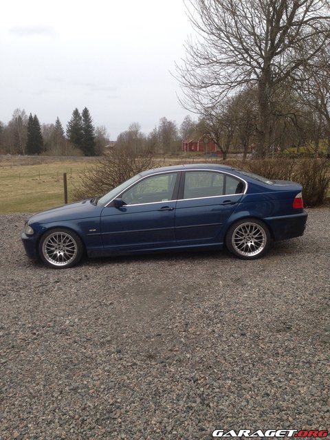

Hittade ett par 18" fälgar på blocket billigt. Köpte dom och de var rätt risiga. Så jag vattenslipade polerkanten med 400-600-1500 papper. Sedan polerade jag upp glansen. Tråkigt som fan men resultatet blev rätt bra
158 Inlägg
25 mars 2015
#127
https://www1.garaget.org/gallery/images/191/190431/190431-caeb677b82cf6aa45366dc0bf78dbd7f.jpg
Före
https://www1.garaget.org/gallery/images/191/190431/190431-9286070598a3e165fe8d90b8b33db2b3.jpg
Efter

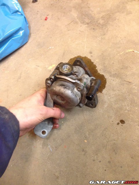

Trasig servopump
Pumpen lade av så det lät skitkonstigt när man svängde och vibbrerade i hela bilen. Fick tag på en begagnad o bytte
