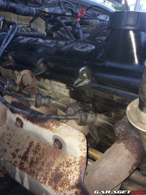

https://www1.garaget.org/gallery/images/214/213727/213727-715f93264e7aea1659f7ad83a57b78f0.jpg
https://www1.garaget.org/gallery/images/214/213727/213727-bae0dcb96cfc6935118c5d86958f57a5.jpg
https://www1.garaget.org/gallery/images/214/213727/213727-7d31310db90322c954898be42ef4f218.jpg
Det känns som att det kan vara ventilkåpstätningen tycker jag?

Hej!
Du sa ju att oljan kom från oljelocket!? Byt först gummipackningen i locket så får du se sen om det kommer olja från något annat ställe.

Ja det gör det också, litegrann, men det läcker nån annanstans också for sure. Själv tippar jag på ventilkåpstätningen.

Hej! Det ser rätt geggigt ut bakom kamaxelkåpan så det verkar som att det kan vara packboxen du pratar om som läcker. Men jag ser inte riktigt var den sitter eller hur man byter den. Kan du ge en fingervisning i rätt riktning eller finns det någon guide som visar hur man gör?

Hej!
Nej inte den! Den du hänvisar till är för vevaxeln!
Du ska ha packboxen till kamaxeln! Den sitter upptill.
Ta bort kylarfläkten och kamkåpan (och antagligen kylaren) så ser du det tandade kamaxelhjulet. Kamremshjulet sitter med en mutter. OBS! Kamremmen måste hållas i läge när du lossar kamremshjulet annars måste du ställa in kamtiderna igen (vilket inte är svårt)

jaka54 skrev:
Hej!
Kylet behövs inte tas bort. Dreven sitter med bult. Sen ska ventilkåpan bort samt första överfallet på kamaxel. Möjligen går det att byta på plats men då finns risk att sabba packboxen vid montering. Gjorde denna operation förra fredagnatten med driftsvarm motor. Ett gott råd är att vänta tills allt svalnar hehe
