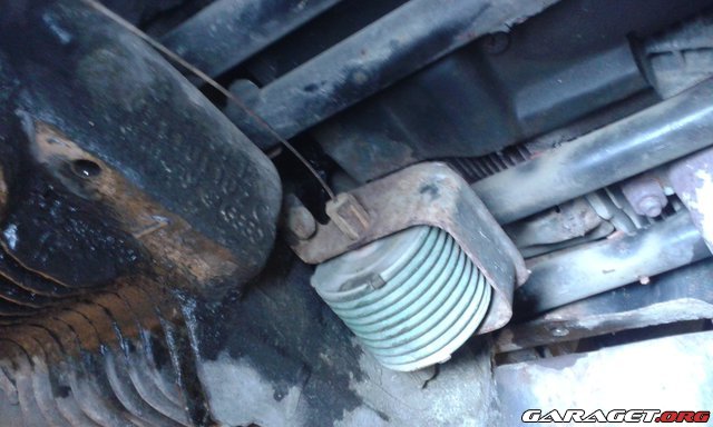

Såg att vajern från denna inte gick i rullen som det såg ut som den skulle göra.
Försökte pilla dit den men då lossnade den i ena änden.
Vad gör den? (Verkar stänga något spjäll?)
Sitter under motorn på vw transporter T3 -82. (luftkyld)

glömde bilden..
https://www1.garaget.org/gallery/images/79/78365/78365-ae939721e31c0b7ca5cd964718f86928.jpg

Det är en slags termostat som via vajern påverkar
spjäll som styr kylluftsflödet.
Gåggla på  vw cooling flaps.
