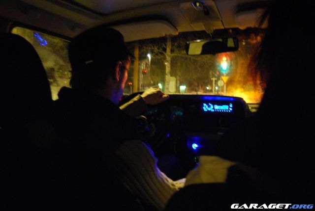

Det går att dra om originalkablaget så det når det övre facket. Har gjort detta personligen en gång i tiden.
https://www1.garaget.org/gallery/archive/19631/205741_q7zh3t.jpg
http://www1.garaget.org/gallery/archive/19631/205741_q7zh3t.jpg
Blått är flått... Ehrmm...
Avundsjuka blickar är det bästa jag vet...
...och självgodhet är en Dygd!!
26 703 Inlägg
9 augusti 2015
DiwraZ skrev:
Man var ung och dum, hehe.
Konnässör/TaxiChaufför
3 730 Inlägg
9 augusti 2015
Mack skrev:
DiwraZ skrev:
Du är ursäktad. Dock lär sig inte folk av andras misstag. Väldigt harmoniskt för ögonen med idiotblått nattetid...
