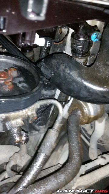

Hej, höll på å tömma kylarn på kylarvätska och när jag låg där under så såg jag en slang som såg trasig ut en 2-3 cm hål i den och undrar vad för funktion den har och om jag ens vågar ta och starta bilen (lite rädd att den hör till kylarn då min övre kylarslang gick sönder förra helgen vilket jag har bytt och den undre såg bra ut. vågar jag fylla på fullt med kylarvätska eller kommer det bara och läka ut`? är det kanske något till fläkten som den hör till?
kolla bilden laddade upp till fotoalbum.
har panik då jag måste ha bilen imorgon bitti kommer kunna lämna in den på en verkstad på eftermiddagen alt tisdag så jag söker just nu någon som är kunnig och kan säga bara direkt från en bild om vad de är för slang.

Är inte de där kylslangen till generatorn dvs den tar bara in luft från fronten för att kyla generator. Bör bytas men ingen fara att köra med
