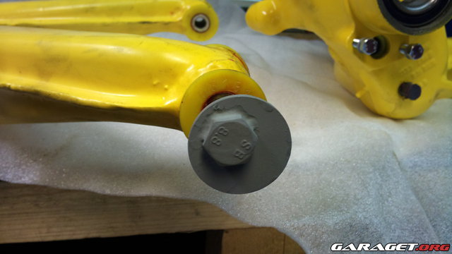

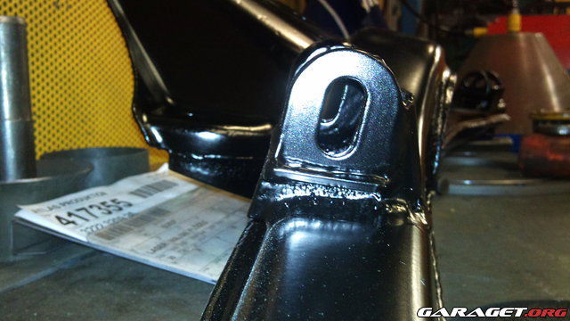

Nja, jag börjar misstänka att jag blir tvungen att slipa ner kammen på excenterbulten. Misstänker att den är lite för stor eller att jag satte klossen den ska ligga mot för högt så jag får positiv camber.. Med lite otur (vilket många ser som klantighet) så kommer jag bli tvungen att tillverka en ordentlig fixtur till länkarmsinfästningarna och bygga om bryggan igen. Lite halvtrist att jag blir tvungen att riva precis hela bakaxeln bara.. Ska se om jag får ork och tillgång till verkstan i morgon så jag kan se hur jag blir tvungen att göra..

Det är nog både och.. Brickan något för stor och klacken sitter lite för högt. Jag är säker att jag häftade klackarna med bultarna på plats och i lägsta läget.. Nåja, jag får slipa ner brickan så mycket det går och hoppas det räcker..
https://www1.garaget.org/gallery/images/97/96341/96341-60917dffb894bc9c9274743b832c1556.jpg
Brickan. Bultskallen är 18mm
https://www1.garaget.org/gallery/images/97/96341/96341-357e004d1ab4538cac182a27e19d5625.jpg
Klacken.. Lite för hög på denna sidan.
