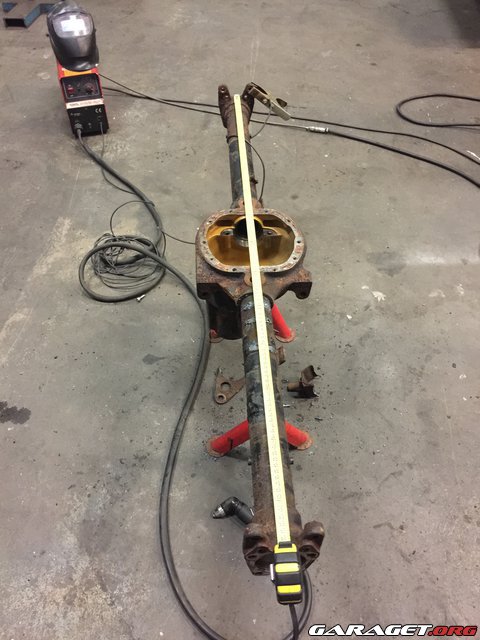

Kollade lite på bakaxlen innan idag
https://www1.garaget.org/gallery/images/163/162315/162315-0c2ae2ad75e3a74b908e41d2c7bea613.jpg

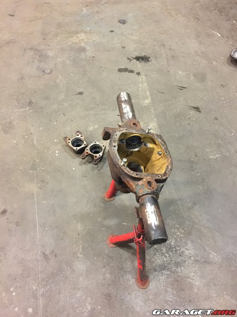

Ena röret ut är 25mm längre än det andra, Och detta för att jag vill ha "diffhuset" i mitten, efter som "ingången" är förskjuten 25mm åt ena hållet..

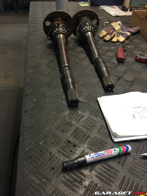

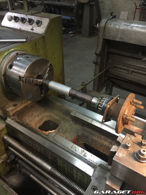

Kortade drivaxlar

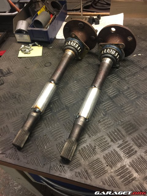

Punktning på G
https://www1.garaget.org/gallery/images/163/162315/162315-ae44a39d3aa00e88db862f9305cb3550.jpg
Punktat bara hel svetsen kvar..
https://www1.garaget.org/gallery/images/163/162315/162315-354676fa7d969d5203a310543e5ce337.jpg
Imon eller på torsdag om orken finns så ska bakaxlen svetsas ihop med. tack å hej smile
