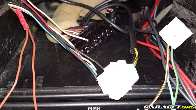

tjena som sagt så skulle jag koppla in en stereo i min volvo 850 där sladdarna är klippta.
Har iso kontakter hemma som ska på ist.
var idag och köpte en multimeter på biltema för 99kr, så varit ute och provat att mäta lite, men är inte den bästa när det gäller att mäta med en sån.
skickar med lite bilder på hur det ser ut i RÖRAN.
https://www1.garaget.org/gallery/archive/102798/872510_wid1jj.jpg
https://www1.garaget.org/gallery/archive/102798/872500_23v2f9.jpg
496 Inlägg
17 mars 2010
Kan ju säga direkt att röd/gul/svart är för att stereon ska få ström och även start/stänga när du startar eller stänger av bilen. Lätt att mäta håll minus någon stans på karossen och på ex den röda och se om du har ström fram och lika dant på de andra så att det inte är hemmapul. och de färgerna har du även på dina isokablar. Normalt sett så brukar högtalar kablarna vara lika dana om inte så kan du ju alltid kolla bak på stereon för där brukar vara en liten beskrivning om vilken som är plus/minus kolla på sladdarna en helfärgad (brukar vara plus) och en med en rand på (minus) koppla ihop. Annars får du helt enkelt ta av högtalarna och ohm mäta kabel för kabel. Drygt men funkar smile Hoppas att det hjälper om du inte redan fått ihop det. Mvh Billy

när jag får syn på sån där röra brukar jag dra nytt så man vet vad som är vad minne orange tror jag de bruakr va kör man direkt batteri + röd skarvar man på cigg utaget om man vill den ska gå på när tändingen är på . sen jorda i nån fin karrosbit ...

Allt är fixat för ett tag sedan smile drog nya kablar så nu funkar allt prima smile
