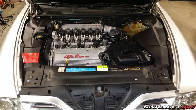

Vår lilla pungråtta:
https://www1.garaget.org/archive/90/89434/372746/372746-3522455.jpg
