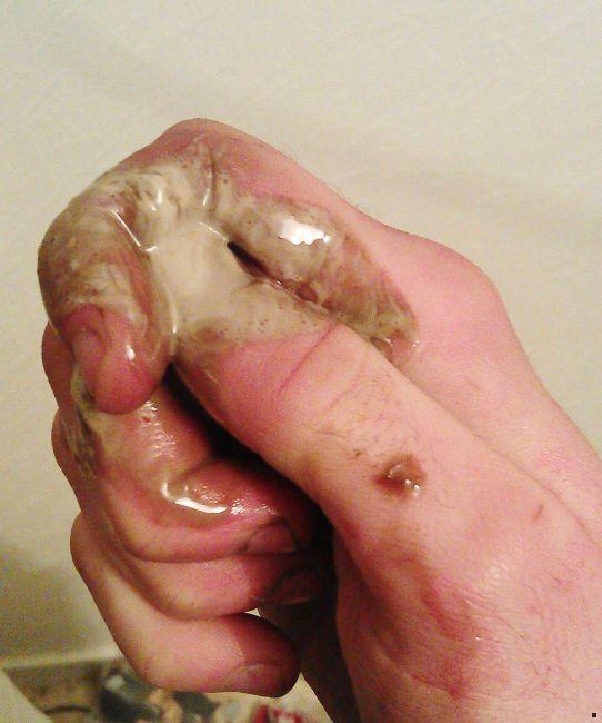

Men felet är att när vi kört en stund så skulle vi kolla de sista eftersom motorn var varm.. o vi upptäckte att under motorolje locket var det gult kladd elr vitt men det var kladd iaf? är det bra elr dåligt ska man undvika köpet?

Såg kladdet ut som vaniljkräm?
Har för mig att det är ett tecken på att det kommer in kylarvätska i motoroljan neutral

typ majonäs-aktigt ?
http://www.volkswagengolf.se/album_pic.php?pic_id=27695          typ såhär tror ja :o
