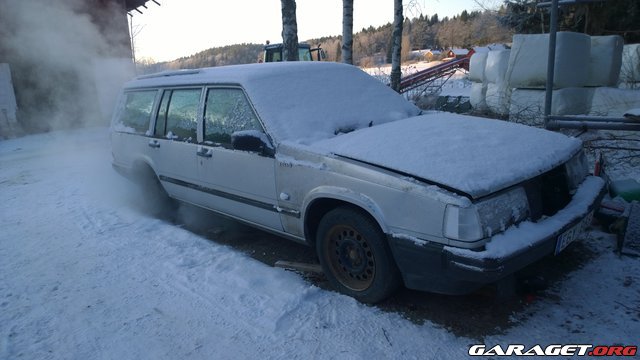

Inte gjort någonting direkt på den, bytte tillbaka till dess originala silverskärmar och frontlyktor. Skärmarna är jätteskitiga så det är inte "bara du" som tycker det ser konstigt ut! tongue

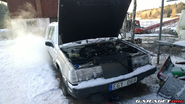

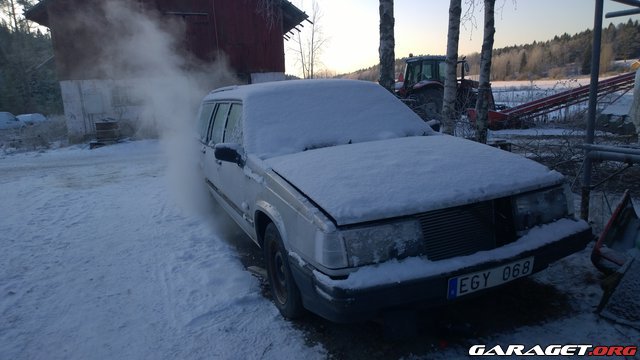

Startar dock upp den lite då-och-då i vart fall så den inte rostar ihop, drar på full värme och rullar en sväng inne på området så den får tina ordentligt. 14- grader, det tog den lätt iaf och hoppa igång fint smile
Lite proffsfotograferade bilder då!

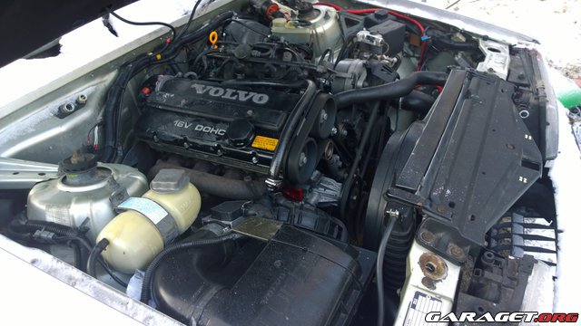

En ny övre kylarslang är ditsatt iaf, slippa den gamla som var bra skabbig med en gammal temperaturgivare på sig!
https://www1.garaget.org/gallery/images/200/199863/199863-0a59ca57767f345d94a0162c1eb568d6.jpg
Bytte till en aluminium intercooler (modellanpassad) har jag gjort iaf då den gamla visade sig läcka i ena gaveln!

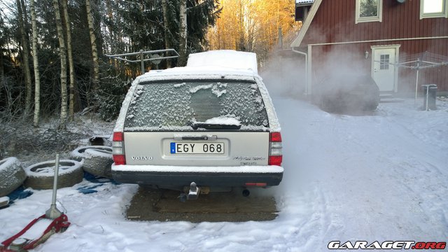

Blev röd/vita bakljus och vita skräm och frontblinkers, i efterhand kanske skulle kört gula för det mer "gubbiga" stilen?

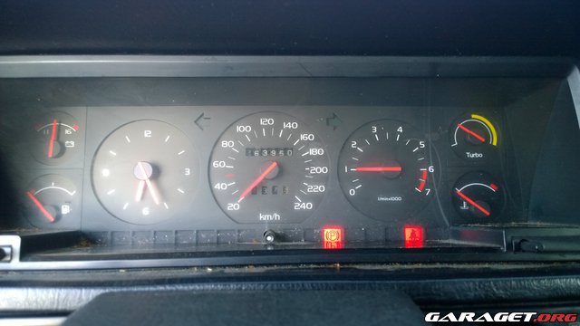

Alla mätare lever (ink tankmätaren, den talar sanning.. tanken är faktiskt väldigt tom!)

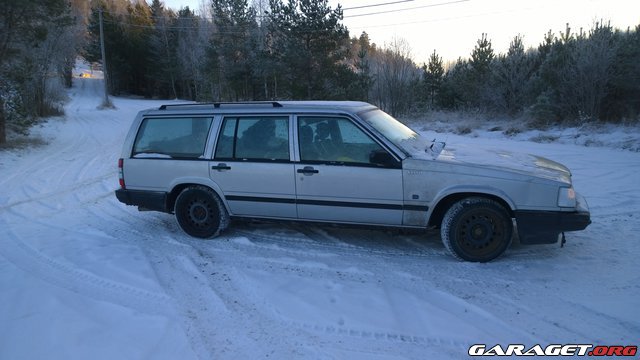

Åkte en liten sväng.
