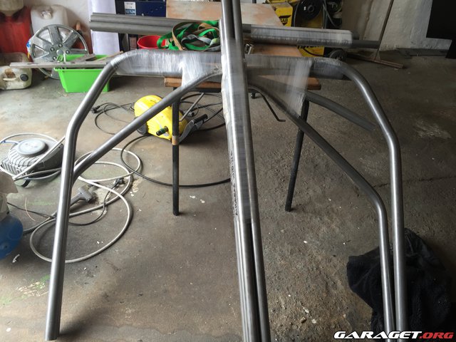

Men nu står den i delar, och halvburen som satt i har sålts och det blir helbur istället!
Slänger upp lite bilder på hur långt jag kommit nu.

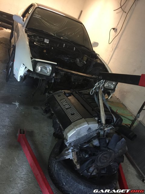

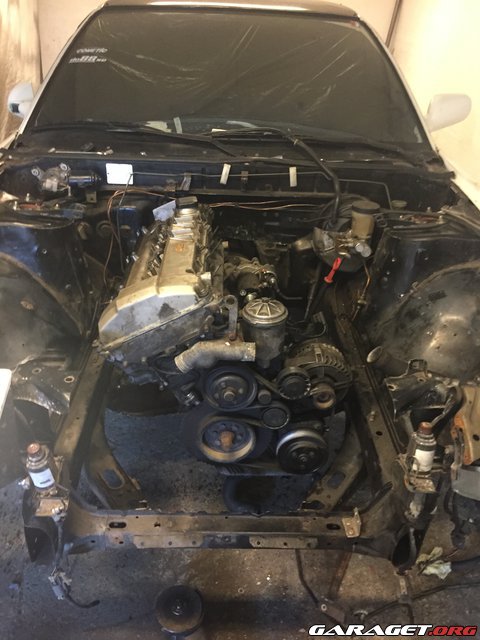

m50n rivs ur e34an
https://www1.garaget.org/gallery/images/104/103328/103328-143823c3c7a812955fd10b2ad5759461.jpg
https://www1.garaget.org/gallery/images/104/103328/103328-a6f66c33bd065fa1705e7aec3d893817.jpg
Motorn i, dock inte injusterad där!
https://www1.garaget.org/gallery/images/104/103328/103328-571e358f7ee4a4bd12370421c8424eed.jpg
Lite injusterad, kapat i ramen fram så de blir lätt att få i och ur motorn! (ursäkta dålig bild, konstigt ljus i garaget!)

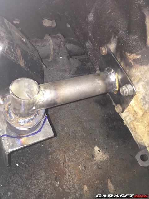

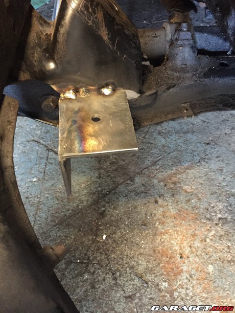

Och så motorfästena, ursäkta återigen för dåliga bilder, med blixt blir de jättefult och utan blir de för mörkt..
Allt ska självklart finas till sen när motorn är ur!
https://www1.garaget.org/gallery/images/104/103328/103328-ea799f5971470f835d438e94b39c14cb.jpg
https://www1.garaget.org/gallery/images/104/103328/103328-6a9b70e61e1862d266532aece31850f7.jpg
https://www1.garaget.org/gallery/images/104/103328/103328-b758d530967eb198c364913097237ff6.jpg

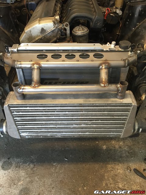

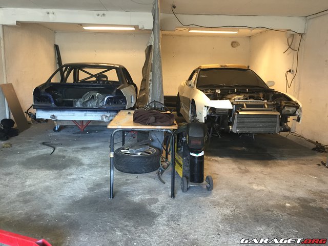

Har varit ute och donat lite till!
har fortsatt med rören fram, den där delen kommer va fäste för mycket.
Huv, kylare, IC och front. lol
Självklart byggdes de rejäla fästen under ICn också!
https://www1.garaget.org/gallery/images/104/103328/103328-154e0c8a326157a0cd2c4819242c0571.jpg
https://www1.garaget.org/gallery/images/104/103328/103328-1945d80a14b0c6b0c5f15c5803d69f2d.jpg
Sedan, för att (förhoppningsvis) slippa värmeproblem, så har de byggts två plåtar för att styra upp vind rätt mot kylaren.
Plåtläppen i mitten på fronten som sticker ner, den ska styra upp luft.
https://www1.garaget.org/gallery/images/104/103328/103328-94cc968755bc37f3aa1ed4aaa8055377.jpg
Sedan ska förhoppningsvis denna plåt styra vidare vinden mot kylaren! Borde göra lite nytta iaf big_smile
https://www1.garaget.org/gallery/images/104/103328/103328-2bd889dd9f8aaccd552aa81fc0ce3050.jpg

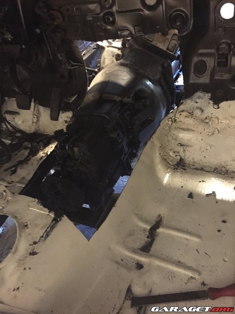

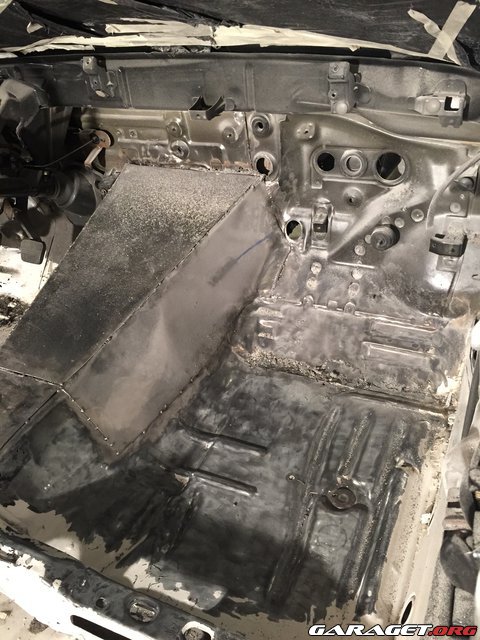

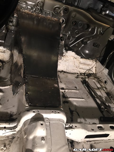

Och slutligen så har de påbörjats bygge av kardantunneln...
https://www1.garaget.org/gallery/images/104/103328/103328-fbc8d5ecdca7e8c4f54e4412b7c62213.jpg
https://www1.garaget.org/gallery/images/104/103328/103328-3a64491aff9e47128be678c6f8b8ee3c.jpg
Ska försöka göra klart tunneln imorgon efter jobbet!
Oroa er inte, alla svetsar och allting ska slipas ner och bli så fint som möjligt, lovar! big_smile

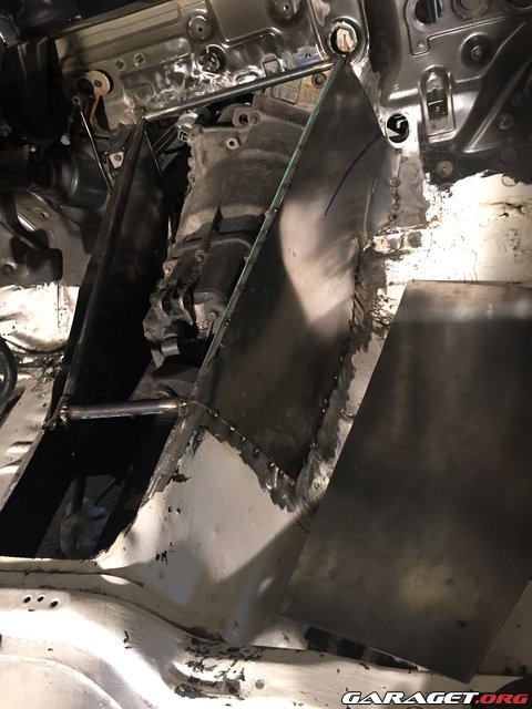

Nu är kardantunneln i princip färdig, bara helsvetsning kvar!
https://www1.garaget.org/gallery/images/104/103328/103328-e294e484faed4c60d1558b4ad6298c97.jpg
Fick bli två stag till för att stadga upp de mer!
https://www1.garaget.org/gallery/images/104/103328/103328-daf00187a918b21b15eb9ceb7127a9f6.jpg
"Locket" bara pålagt där, hålet bak där växelspaken ska sitta blir de en tjockare plåt (2mm)
https://www1.garaget.org/gallery/images/104/103328/103328-d16a70c9a1dde8dabb0d719e2052b5fd.jpg
något i den stilen! smile
https://www1.garaget.org/gallery/images/104/103328/103328-e95d9de2030d180594c5b01cf4ff9980.jpg
Punktas dit, lite hjälp som många gånger förr utav 16-v här på garaget (kika in på hans s14 med m50!!)
https://www1.garaget.org/gallery/images/104/103328/103328-3c2be9a0b3c2c06f5f1d4c42b28d63b8.jpg
https://www1.garaget.org/gallery/images/104/103328/103328-b8ea173124f918c05a948703858995ca.jpg
Något i den stilen! Så som sagt, bara helsvetsning kvar! big_smile

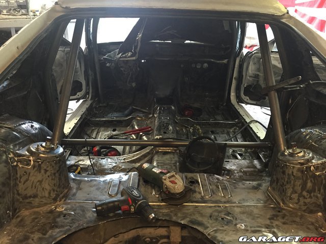

Blev en stund i garaget.
Dock ingen helsvetsning av kardan och kardantunnel då gasen till svetsen e slut så de får bli i helgen istället!
Har istället gett mig på något riktigt tråkigt, inte kul någonstans faktiskt.. roll

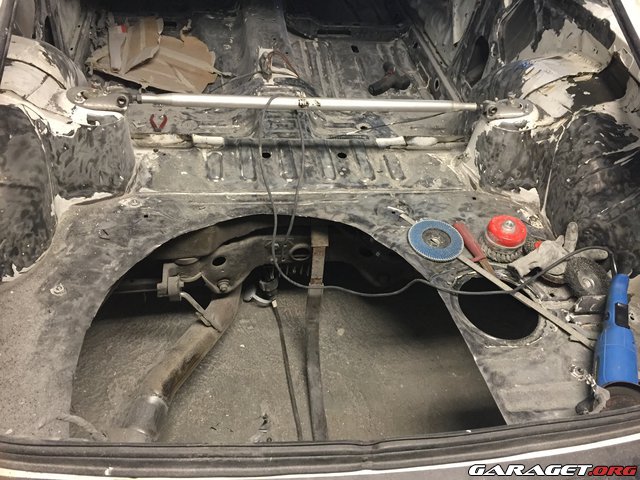

Slipa bort den vita hammarlacken...
Första roterande stålborsten är slut, imorgon ska ett gäng till inhandlas, sen e de bara att kötta på!
Har tyvärr inte så mycket bilder att lägga upp.
https://www1.garaget.org/gallery/images/104/103328/103328-346b7b9c6c5825e3eed460e72df2b0cd.jpg
De är drygt, riktigt drygt...
Och de är en del kvar att slipa..

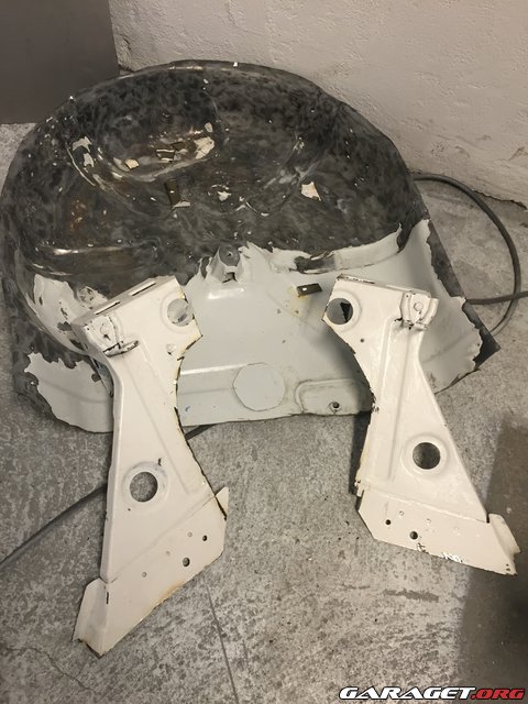

Ska även kapa bort de där plåtarna på fjäderbenstornen som e till baksätet.
https://www1.garaget.org/gallery/images/104/103328/103328-e77eb6edb1e2b7c8ffc15559b73112bc.jpg
Menmen, bara att köra vidare!

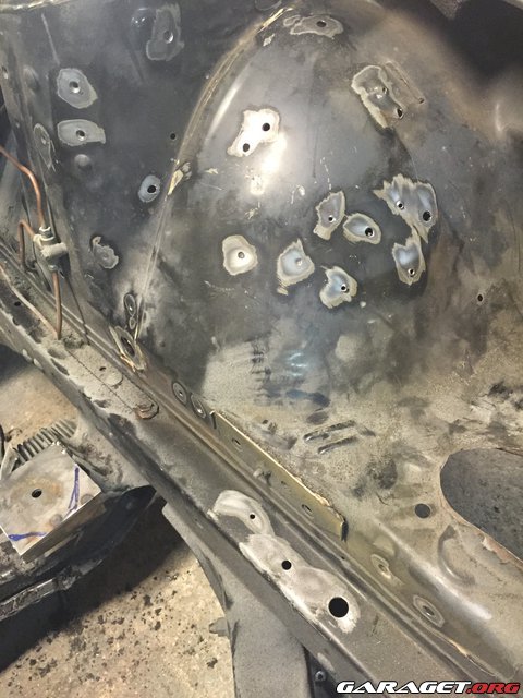

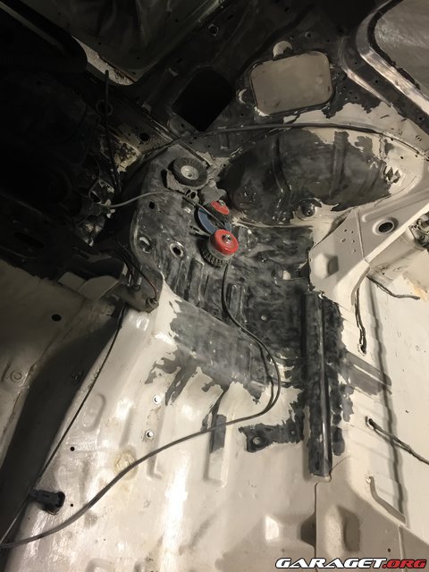

Tjäna!
Blev inte så mycket garage i helgen, hela lördagen spenderades åt att kolla lite på körning i Malmby.
Men idag blev de några timmar i garaget, har endast fortsatt me de där sat*ns slipandet..
Om någon frivillig vill komma och slipa, så e du varmt välkommen roll
Huvva!
https://www1.garaget.org/gallery/images/104/103328/103328-fd92512764e3c23790d5f65b87d55828.jpg
https://www1.garaget.org/gallery/images/104/103328/103328-6cf6190db26a5e4dac45047a28508ac9.jpg
https://www1.garaget.org/gallery/images/104/103328/103328-621f0937c028ce5cdd765914192bb409.jpg
Händerna vibrerar nästan fortfarande efter allt slipande, menmen.. Bara jobba vidare med det imorgon.
Finns ju lite att bita i. cool
ha en fortsatt trevlig söndagsångest! tjingeling!

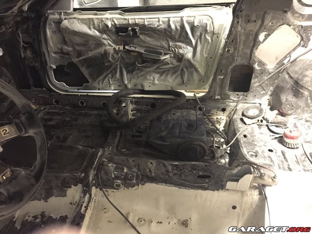

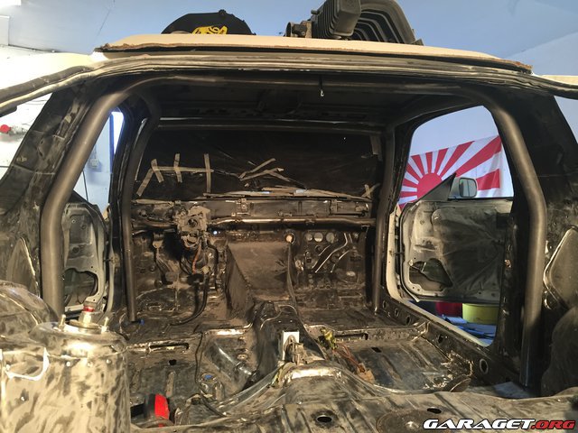

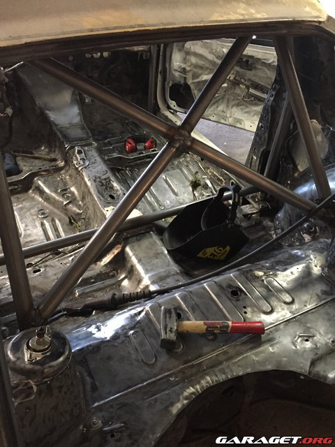

Har varit ute idag och forsatt me de där slipandet, näästan färdig nu!!
Gav mig f*n på att göra de så jag satt konstant i nästan 5 timmar med den där vinkelslipen!
Skapligt slut och hela garaget är äckligt dammigt nu....
Tog inga bilder på slipandet idag, får bli ett par när de är dammsugit och ser lite fräschare ut.. smile
kan bjuda på en hemsk selfie, safety first! cool
https://www1.garaget.org/gallery/images/104/103328/103328-645e3256fbc2a3171c200e91a5546c5f.jpg
och en redigt dammig bil...
https://www1.garaget.org/gallery/images/104/103328/103328-15400a84e5c665ec469ade0f1e2fc993.jpg

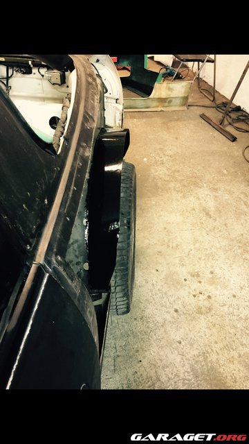

Kan istället visa något som byggdes i somras på bilen!
Eftersom jag kör 50mm breddare bak så har jag kapat upp bakskärmarna och sedan fixat dessa plåtar. Främst för att de inte ska skvätta in så mycket grus o skit, sedan för att stoppa däckröken en aning. Är ju öppet rätt in i kupén annars.
https://www1.garaget.org/gallery/images/104/103328/103328-5d63b774983a821bb6ce2fa891fed002.jpg
https://www1.garaget.org/gallery/images/104/103328/103328-ce43ba002649c43a7e9a3ebd8280eb9a.jpg
Sedan lades de silikon vid alla skarvar och i plastbreddarna för att täta lite extra!
Har även byggt liknande fram för att de inte ska hamna så mycket grus mellan dörr och sidokjol, har tyvärr inga bilder på de nu..

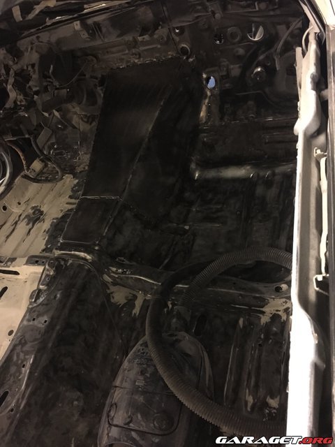

Tjo!
Har varit i garaget men har inte haft så mycket att fota..
Men idag fick de bli ett par bilder.. big_smile
Håller fortfarande på med den där hemska insidan, de e så galet tråkigt att de drar ner motivationen...
Men biter i de sura äpplet och har fortsatt där, dock inte slipat något. Hade verkligen ingen lust för de, gjorde lite annat som är roligare för att hålla glöden vid liv! cool
https://www1.garaget.org/gallery/images/104/103328/103328-65b8e53d41c915a30621ca8e3e4f13a6.jpg
Före
https://www1.garaget.org/gallery/images/104/103328/103328-c12fc6c9c850d7bd5b6d1f8244236f96.jpg
Efter!
Har även kapat bort de där fula på hjulhusen bak som e för baksätet.
Är liiite fundersam om man ska bygga fuelcell eller sätta kylaren bak eller inget utav de och bara dra dit en plåt över hålet.... Svårt att bestämma sig!
Finns så mycket annat att lägga pengarna på under hösten/vintern roll
https://www1.garaget.org/gallery/images/104/103328/103328-33226705eff33e4b88958010c9994b21.jpg
https://www1.garaget.org/gallery/images/104/103328/103328-4f9d60a0cfdf88075a0902a41ddffe4f.jpg
Kardantunneln e nu helsvetsad också! Tackar 16-v här på garaget för de!
Inget grenrör än.. Tänkte vänta med att ta ur motorn tills grenröret kommit så man kan måtta och se om man behöver kapa något i hjulhusen. Men nu fick motorn lyftas ur och nu ska alla hål i motorutrymmet börja svetsas igen. Kul va? wink

https://www1.garaget.org/gallery/images/104/103328/103328-f5de3d804c9747ca7b48eee7a787a35c.jpg
Min nya krycka har kommit! big_smile märket e Suvi och den e beställd från l-m-r.
https://www1.garaget.org/gallery/images/104/103328/103328-e6b179f032dfd6672280f34ab5664c7b.jpg

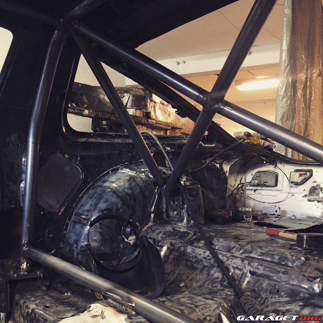

även buren har kommit!
https://www1.garaget.org/gallery/images/104/103328/103328-ff889a3dd7dfffeb81e0694591ed0f92.jpg
Påbörjad!
https://www1.garaget.org/gallery/images/104/103328/103328-0d09f66c9aaab96ddcb037b946d28dec.jpg
Blev bra tight mot taket, vilket bara e bra!
https://www1.garaget.org/gallery/images/104/103328/103328-c54c2c1e764ea0687c4d18afeac2ac12.jpg
Och eftersom buren inte bara får vara svetsad (pro-int regler) så gjordes plattor med svetsade muttrar under så den är bultad också.
https://www1.garaget.org/gallery/images/104/103328/103328-52230c2680d2d9ccabd481df4bdc6009.jpg
https://www1.garaget.org/gallery/images/104/103328/103328-cb4b740586ce6940c6e29a83b2eb2c84.jpg
https://www1.garaget.org/gallery/images/104/103328/103328-9f119d12645721feeb39c24a28ef5650.jpg
Ja, ungefär så långt har burbygget kommit hittills.. "Lådorna" är inte klara än!
