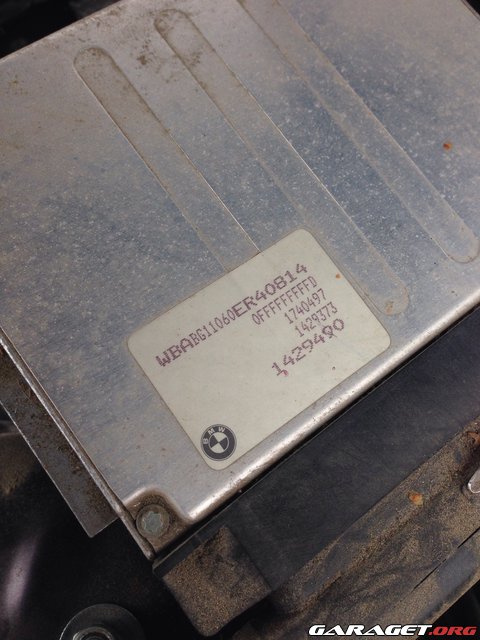

Har nu plockat ut boxen och dessa nummer står på den.
https://www1.garaget.org/gallery/images/161/160057/160057-79fc853008624b470bea8fe14ef2e9b8.jpg
https://www1.garaget.org/gallery/images/161/160057/160057-a721a03dfc33763d3e6f5ccf94e0afcf.jpg
Om man söker på boxens nummer: 5WK9 032 D13 på google så får man upp några E39 523 bilar. Som dessa:
https://www.bildelsbasen.se/?link=item& … d=22097642
https://www.bildelsbasen.se/?link=item& … d=19448517

Ok, ja synd att han inte stoppade i rätt motor bara tongue Såg att man även fick upp några 328/528 bilar. Så är säkert samma box men sen skiljer mappen. Så tror på teorin att den går på 328:ans mapp smile
