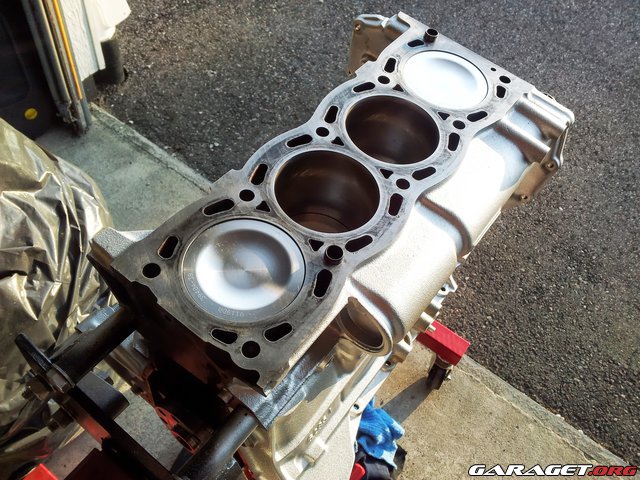

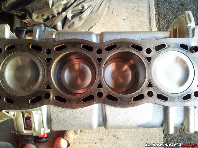

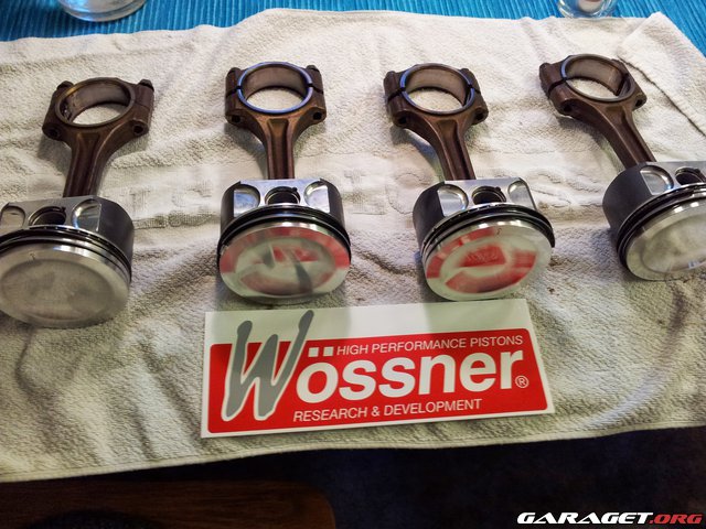

Har fått lite gjort nu i helgen iaf, har lyckats få i vevaxeln samt kolvar i motorn.

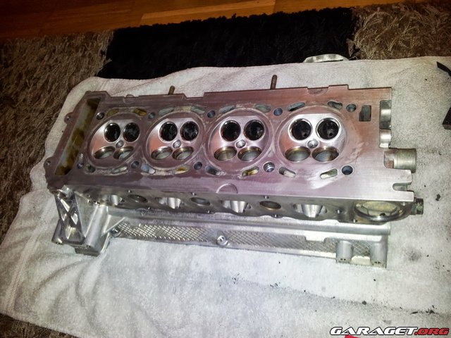

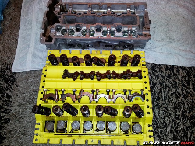

Även toppen har fått lite tid, har rengjort och slipat in ventilerna. Tanken var att jag skulle montera ventilerna idag, men det var inte helt lätt att få i dom. Har ni nåt bra tips när man ska montera ventilerna, för att få de små knasterna på plats?

Kolvarna redo för montering
https://www1.garaget.org/gallery/images/193/192775/192775-ac6fa2ad1dc8683482086a58e1b6b5bc.jpg
Toppen rengjord och inslipade ventiler
https://www1.garaget.org/gallery/images/193/192775/192775-2865373be56f745fd5c6db8d12c48716.jpg
Kolvar monterade
https://www1.garaget.org/gallery/images/193/192775/192775-4a92e67d4b118c66f1f178d7c5baabe0.jpg
Kolvar monterade
https://www1.garaget.org/gallery/images/193/192775/192775-b91b11839091831db4363a49836076cb.jpg

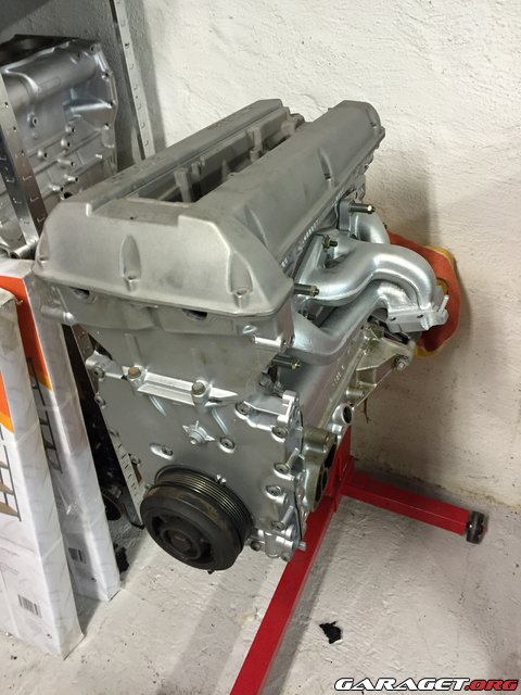

11 februari 2015
Hej,
Känner mig redo att uppdatera lite nu.
Fick tillgång till ny verkstad för ca 6 månader sen, men det har inte skett särskilt mycket sen dess.
Familj och jobb tar mycket tid, men jag försöker få till det på något sätt.
Tänkte mer beskriva vad som händer i bilder och hoppas att det är intressant nog.

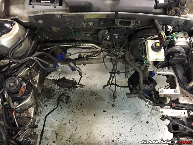

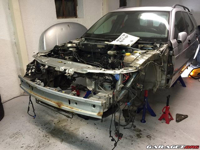

Så här såg bilen ut i mellandagarna 2014.
https://www1.garaget.org/gallery/images/193/192775/192775-26e73e02aff68e44a5e13ccb67858094.jpg
Motorrum mellandagar 2014.
https://www1.garaget.org/gallery/images/193/192775/192775-5fed51c9a5743d5b1566b97879268c56.jpg

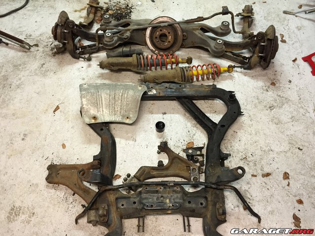

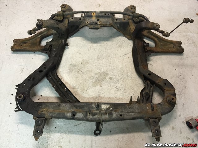

Subframe
https://www1.garaget.org/gallery/images/193/192775/192775-477589585fdf7f0003d0881d66969b9d.jpg

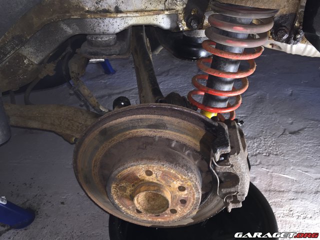

Ett tag sen det bromsades.
https://www1.garaget.org/gallery/images/193/192775/192775-d4cae564656b007469441a6dbdad0a14.jpg

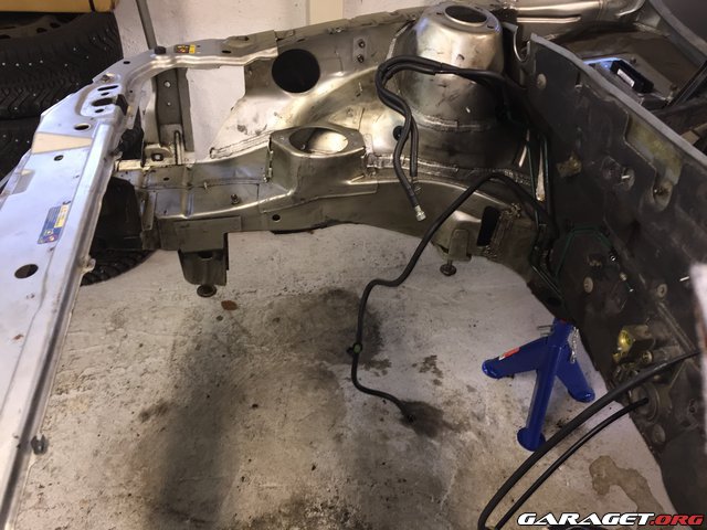

Hyfsat rostigt under.. Ser inte ut som om bilen fått någon underredsmassa. Kan någon expert verifiera?
https://www1.garaget.org/gallery/images/193/192775/192775-5293fbf5dc194199cc0c7fdf3f083188.jpg
Fram/bakvagn nerplockat med diverse delar.
https://www1.garaget.org/gallery/images/193/192775/192775-5d42ccb2124585f6280ac35b6ff59cae.jpg
Så här ser motorrumet ut Januari 2014.
https://www1.garaget.org/gallery/images/193/192775/192775-364490c720a0a191bf1535ac233e7c1c.jpg
Har fixat lite med motorn. Men mycket kvar...
https://www1.garaget.org/gallery/images/193/192775/192775-2e613f77988608197619482d4959c7ae.jpg
Nästa steg är att rensa hela bilen innan det är dags för blästring av underrede och hjulhus på bilen.
Ska plocka ut allt så det blir en ren kaross när den är iväg. Ska bli roligt och se ifall jag får ihop den igen...
Ska försöka uppdatera lite mer framåt. Ha tålamod!
Fridens liljor / Peter
