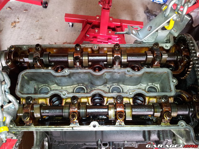

Så här såg det ut när jag tog av ventilkåpan
https://www1.garaget.org/gallery/images/193/192775/192775-9b497e9f8284e1a69e2ad5a5dd5270b5.jpg
Lite skitig var kåpan också
https://www1.garaget.org/gallery/images/193/192775/192775-61cac7b8d2d730568344838dcf683171.jpg

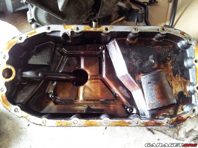

Tråget
https://www1.garaget.org/gallery/images/193/192775/192775-9e8610d7957d24293a2c635429d2229a.jpg

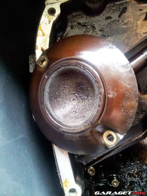

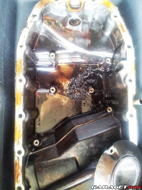

Inte så illa i silen
https://www1.garaget.org/gallery/images/193/192775/192775-fbe39bf1187d22961d2932ad9916f775.jpg

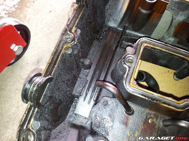

Desto värre under silen, en hel del metallspån. Kanske normalt, vad vet jag?
https://www1.garaget.org/gallery/images/193/192775/192775-4d8d112072e259f4d45461ccfc622bc6.jpg

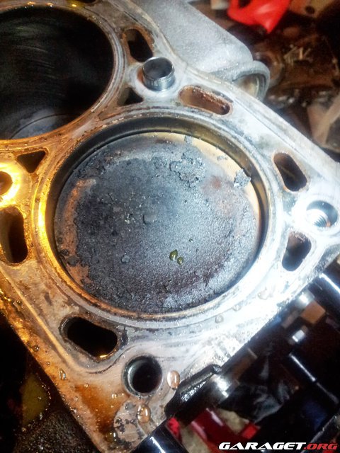

Ska det se ut såhär?
https://www1.garaget.org/gallery/images/193/192775/192775-da9074a5f9b33662f47c195c74f0274c.jpg

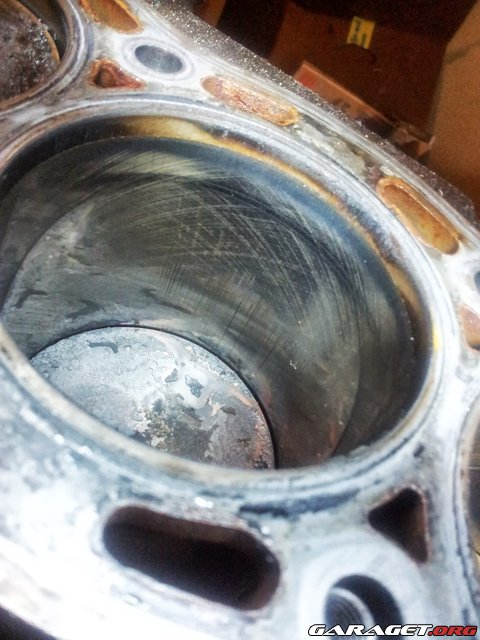

Märken efter kolvringar? Räcker det med honing på detta tro?
https://www1.garaget.org/gallery/images/193/192775/192775-bc7ba67e882a933def4b2ba11ebd6df7.jpg
Ojämnt slitage?
https://www1.garaget.org/gallery/images/193/192775/192775-7f64ec28599b66954aa8e6607610594c.jpg

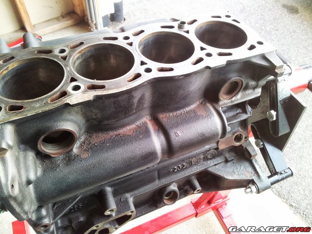

Så här såg det ut idag, rengjort och grovslipat.
https://www1.garaget.org/gallery/images/193/192775/192775-546a3db653064f795a3fcb6ee59eaaac.jpg
Andra sidan var lite värre, får köra med maskin och borste för att få bort resten
https://www1.garaget.org/gallery/images/193/192775/192775-220334e7305f0e6bc037a0de4ed259b6.jpg

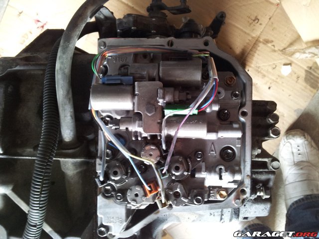

Har även pillat lite med växellådan, har köpt ett renoveringskit för solenoider och ventilhus. Får se om det löser problemen.
https://www1.garaget.org/gallery/images/193/192775/192775-7ca4db020236e53968493998bc19302c.jpg
Får tacka TomDooley för lite tips gällande rengöring med högtryck. Det var ju snabbt och lätt.

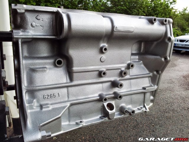

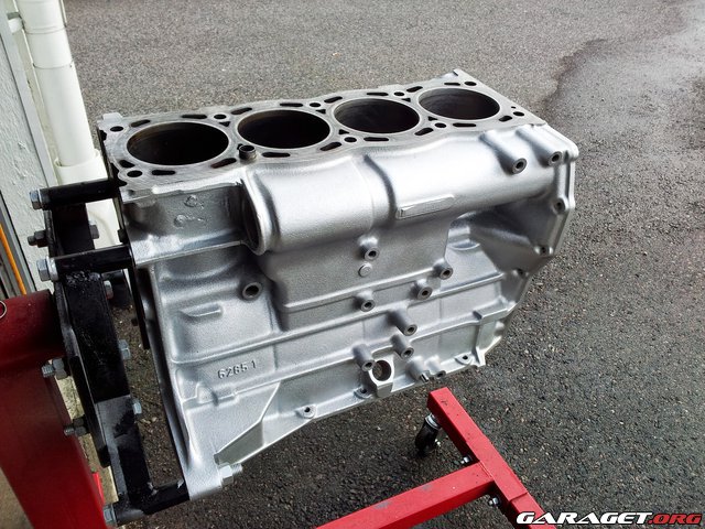

Idag har jag hämtat delarna efter blästring, riktigt skönt att slippa slipa en massa.
Jag låter bilderna tala.
Innan blästring
Efter blästring

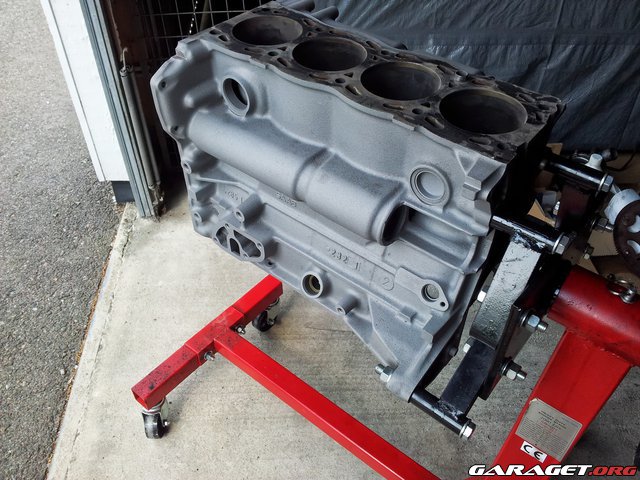

https://www1.garaget.org/gallery/images/193/192775/192775-a08029557177a66bcddad49e044c8da5.jpg

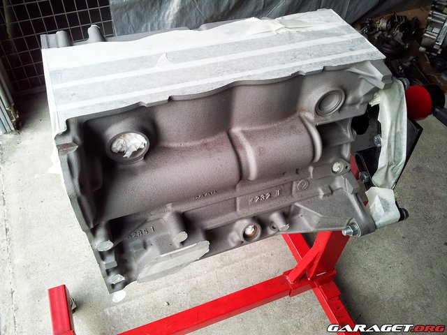

Maskering
https://www1.garaget.org/gallery/images/193/192775/192775-927917d6fa2732afd3a40bfc1e4fe83c.jpg

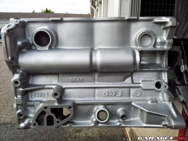

Färdigt resultat
https://www1.garaget.org/gallery/images/193/192775/192775-54d6201e7a8e929dc65b323448fd11b7.jpg
https://www1.garaget.org/gallery/images/193/192775/192775-d5696ca70b9084544627cb13fc8c0970.jpg
https://www1.garaget.org/gallery/images/193/192775/192775-56f6bfdd76f6e10fd35eaf24c9aa20bd.jpg
https://www1.garaget.org/gallery/images/193/192775/192775-ef8870df0d9138690db02c52735b3a84.jpg
Tycker själv att det blev riktigt fint, vad tycker ni?
Funderar på att lacka resten med samma färg, alltså tråg, topp, bröstkåpa, ventilkåpa mm. Får se hur jag gör, blir det galet så kan jag alltid blästra det igen när det är så billigt.
Har även honat cylindrarna, vet inte hur bra det blev men kändes rätt okej.
Är lite orolig däremot då det fastnat en hel del blästringssand inuti blocket. Gick inte att blåsa bort de det satt i gammal olja. Sköljde ur blocket med ett par spannar vatten och avfettning men är orolig att det sitter i oljekanalerna.
Har ni något tips på hur jag kan trycka ur oljekanalerna med någon vätska?
Skulle gärna vilja köra på med vevaxel och kolvar, men är som sagt nojig över sanden.
Har inte så mycket tid imorgon, får väl köra på med toppen och lite lackering. Får se vad jag hinner med.
Trevlig helg!

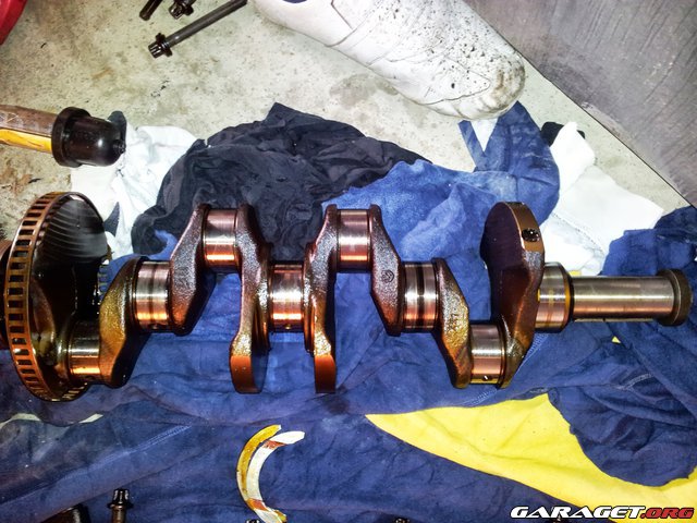

2 juni 2013
Idag blev jag lite trött, har fixat med blocket och tänkte smälla i vevaxeln.
Sagt och gjort, monterade nya ramlager och smällde dit den. Spände överfallen och fan, axeln gick väldigt trögt. Drog runt ett par varv och plockade sönder igen. Såg slitage på 2 ramlager, 2:an samt 4:an. Samma som är svarta på vevaxeln ovan. Inspekterade de gamla ramlagerna och det visade sig att de var helt tillplattade och söndersmälta. Det var endast på 2:an och 4:an, övriga lager såg bra ut. Kan det vara att vevaxeln krökt sig, eller har lagerbanorna på 2:an och 4:an blivit ovala av värmen?
Så nu är jag på jakt efter en ny vevaxel, hoppas på att det är den som är kass bara.

Fortsätter min monolog med att berätta att jag gjorde ett försök till igår med vevaxeln.
Rengjorde allt extremt noga och polerade bort alla ytliga lagringar på lagerytorna, sen satte jag tillbaks allt och spände till rätt moment. Den satt fortfarande fast, då plockade jag bort ramlagerna på 2:an och testade igen med samma resultat. Tog så bort även 4:e lagret och då fungerade det kanon, gick lätt runt.
Satte på överfallen på 2:an och 4:an och höll bara emot med handen när jag snurrade axeln, och visst lyfte sig överfallen för varje varv. Så nu är det konstaterat att 2:an och 4:an har blivit förstörda när lagren gett upp. De gamla lagerna var ju ganska bra hamrade så det är kanske inte så konstigt.
Nu har jag beställt en bättre begagnad vev, som dyker upp i veckan. Hoppas att det ska gå bättre då.
Hur stor är risken att överfallen och "underdelen" har blivit missformade? I så fall får jag väl bygga ett soffbord av mitt fina block.

Sammanställning av tidigare frågor i projekttråden som är obesvarade:
1:Metallspån i silen, normalt? (Bild ovan)
2:Ska det se ut såhär? (Bild kolv ovan)
3:Märken efter kolvringar, räcker honing? (Bild ovan)

5:Tänkte lacka blocket i silver, vad sägs om det?
6:Tycker själv det blev fint i silver, vad tycker ni?

8:Kan det vara att vevaxeln krökt sig, eller har lagerbanorna på 2:an och 4:an blivit ovala av värmen? (Förmodligen)
9:Hur stor är risken att överfallen och "underdelen" har blivit missformade?

1; förmodligen gamla lagerrester eftersom du var skurna som du beskrev.
2; ser ut som sotavlagringar och är där gropar kan det va spikningar (verkar va en hårt frestad motor tongue )
3; en honing ska förmodligen räcka
5,6; silvrigt block blev fint!
8; tror det kan va så att veven har slått sig när lagerna har varit såpass slut. Och när du sen får i nya lager då är där icke plats. Testa med nya veven, går inte det så skulle jag tippa på att det kanske räcker att byta överfallen( fast har svårt o tänka mig att dom skulle ge vika).
Hoppas du är nöjd med svaren. Kom lite huller om buller. Men tog dom allt eftersom smile
Team ZimpTech
100 Inlägg
6 juni 2013
8an blev visst svaret på 9an med smile
