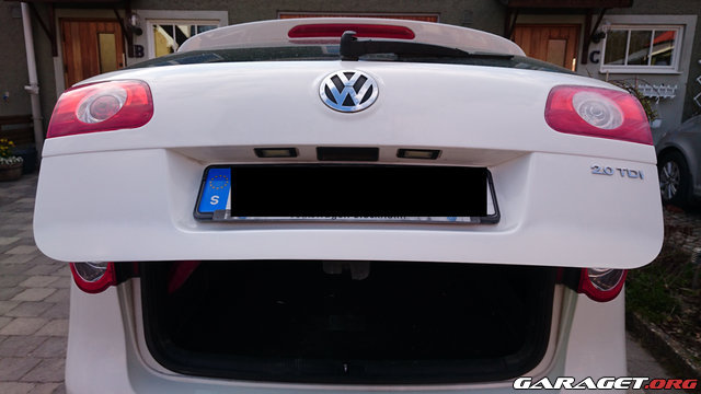

Nu har jag gjort klart jobbet. Blev riktigt bra till slut, även om man ser en ganska tydlig skillnad i färgnyans. I övrigt är lagningen i princip osynlig.
https://www1.garaget.org/gallery/images/42/41426/41426-e343180ff99542ac0fd5a3c743230f4a.jpg
Hålen spacklade jag igen. De råkade bli fyllda vid första spacklingen, så jag tänkte att jag lika gärna kan låta dem vara så. Listen har jag inte monterat tillbaka. Tycker bilen ser lika bra ut, ja kanske t.o.m. bättre.

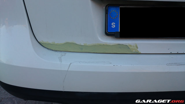

Självklart så slipade jag bort all rost! Körde med lamellrondell och stålborste, sen zinkfärg, grundfärg, spackel, slipa, spackel, slipa, grundfärg, täckfärg, klarlack, klarlack. Ungefär så smile
EDIT: här är ett foto som visar hur det såg ut efter slipning, ett lager zinkfärg, och ett lager spackel. Jag slipade ända fram till rostfri plåt (blev betydligt större områden än man kunde tro från början).
https://www1.garaget.org/gallery/images/42/41426/41426-fef9f532c114a8a626cc7f5d2076b730.jpg
Men med tanke på att det såg ut att ha varit lagat en gång redan så misstänker jag att det kommer börja rosta igen så småningom. Håller det 2-3 år så är jag nöjd.
