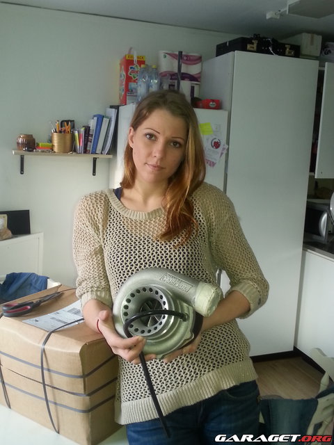

https://www1.garaget.org/gallery/images/174/173829/173829-4ff18c40cdf40a998cc5ab37e11ab8a8.jpg[/url]
Turbo och stöttande sambo! big_smile

Det är ett riktigt fint sprut måste jag säga!! big_smile
84 Inlägg
11 februari 2015
Sjukt fint smile vad är det för turbo? Jag själv håller på å ska välja turbo till min gtr, finns för mkt att välja på tycker jag
29 Inlägg
11 februari 2015
Det var en Precision 5862 god för 630hk, men byte faktiskt idag till en precision 6765 god för 7-800hk wink
Kommer bild såfort turbon har anlänt! smile
Senast redigerat av kicke22 (11 februari 2015)
