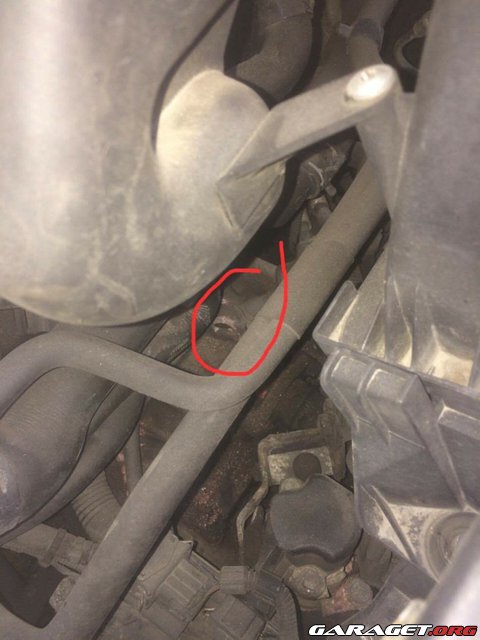

Det är som sagt en golf mk4 (VI) 1.8 20v
Vart leder detta hål mer exakt? Påfyllning för olja i lådan? är det någon plugg som ska sitta och hålla tät där?
Tycker bilen går väldigt slött för övrigt? Kanske är just den motor som är lite halv trött av sig?
Tacksam för alla svar mvh.
https://www1.garaget.org/gallery/images/207/206718/206718-54e2a8d570aa657b490000702654147d.jpg
4 357 Inlägg
9 juli 2016
Detta hål är på tidigare modeller för att kontrollera tändpunkten
nivåpluggen en invändig 19 mm sexkant ska sitta halvvägs upp på växellådan
