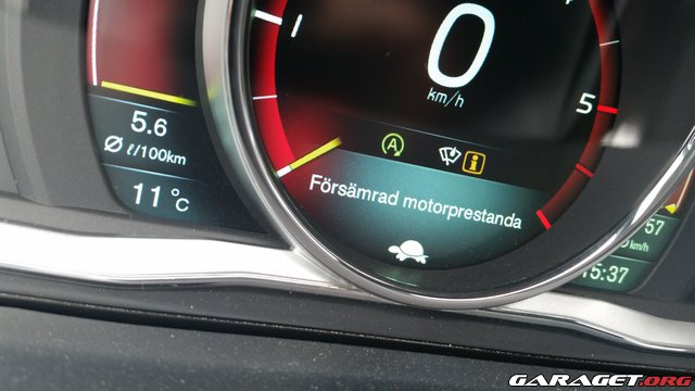

Jag kan åtminstånde i brist på roliga updates, ge er en liten annan uppdatering.
Som ni kanske minns fick jag ju upp detta meddelandet varje gång bilen stängdes av med hjälp av "Start/Stopp" i samband med att motorn var kall.
https://www1.garaget.org/gallery/images/194/193325/193325-ed7f3be90811803a137cb86e9822564d.jpg
Efter några samtal till Volvo så hörde dom av sig med frasen "Hej vi vill ha in din bil snarast möjligt..."
Det visade sig att tempgivaren i insugsröret visade 80.6 grader, när bilen stod i deras verkstad! Vilket var helt åthelvete big_smile
Så den byttes, tydligen var den full av nån gegga eller liknande substans. Hur som helst så slängde dom i en ny och gav bilen några nya programvaror och mjukvara upgrades osv... Å därmed skulle detta inte kunna hända igen enligt mekanikern.
Å det bästa av allt, det var gratis! coollol

Härligt att det vart ordning på de smile

Segt med problem, men desto skönare när företag löser det utan att börja tjafsa. big_smile

Ja absolut smile Det var aldrig något problem för mig egentligen, då den gick precis som den skulle trots detta meddelande! Var mest irriterande och gott att kunna återgärda det innan garantin gick ut big_smile
