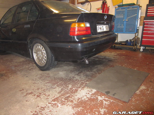

En sak jag märkt hjälper ordentligt, speciellt mot resonansljudet i kupén är att mecka dit en "dieselkrök" som utblås.
Dvs en 90° böj ner mot backen som utblås, blir mycket tystare men är ju då en utseendefråga då inte alla tycker det är snyggt.
T.ex så som jag byggde på E36an för att få ner ljudnivån till vettiga nivåer:
https://www1.garaget.org/gallery/images/161/160471/160471-59b2de5e3992afa5b9515b9d4b4ad1f5.jpg
