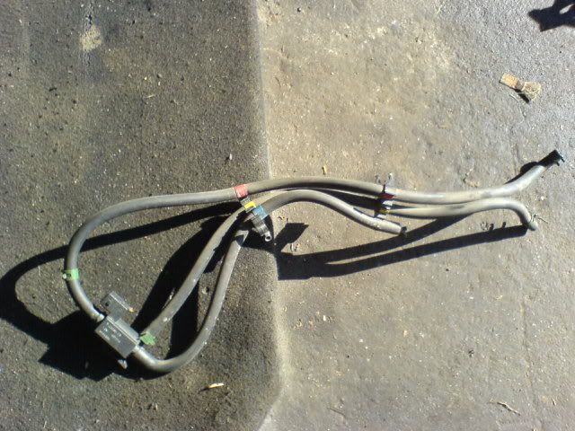

24 september 2016
?? t-korset ska inte sitta där så ta bort det och vad är det för silvrig grej du menar? orginal dumpen sitter på turbon.
som du ser på den här bilden så ska det inte finnas nått på slangarna
http://i32.photobucket.com/albums/d23/savstrom/DSC00237.jpg
och här har du en bild på hur dom är kopplade
http://i768.photobucket.com/albums/xx330/wizzard_al/turbohosesfor99-.jpg

Som Christians skrev så T-korset där du bytte skruv bort, ta bort den skiten och få ihop eller bättre -> byt till ny vakuumslangar.
T-korset (kallas pysventil) har någon som sagt monterat för att lura styrboxen och få högra laddtryck, detta funkar dåligt på dessa bilar då laddtryck/bränsle/tändning ALLT styrs elektroniskt, detta kan leda till mycket dyrare och tråkigare reparationer än att ta bort det! Detta är ett väldigt sniket sätt att försöka trimma en sin bil. Trimma dessa gör man genom programvaror som laddas in i styrboxen.
Länk till slangar. men finns ju på fler ställen, mät vilken diameter och längd: http://www.do88.se/sv/artiklar/silikons … index.html
Det finns även raka kopplingar du kan ersätta T-korset med, för det ska bort i vilket fall: http://www.do88.se/sv/artiklar/slangtil … index.html
Den stora silvriga grejen du har på tryckröret är en dumpventil som också någon monterat bara för att det är fräckt. Det sitter en dumpventil monterad nere på turbon redan från fabrik. Med tanke på hur det är monterat och att det finns en pysventil inkopplad hade jag dubbelkollat så att man har monterat ett täcklock/pluggat den fabriksmonterade dumpen....... och kör man med till ex ett öppet sportluftsfilter så hör man pyset/flåsat från orginalventilen ändå så (min personliga synpunkt) den där är bara för syns och ljuds skull.
