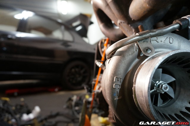

Lite bilder:

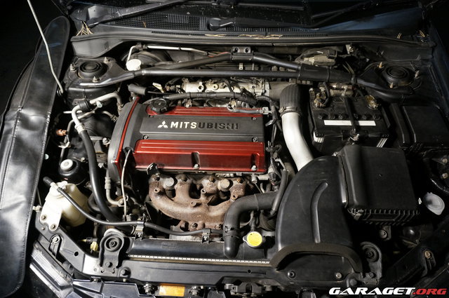

https://www1.garaget.org/gallery/images/128/127679/127679-10166e29f410a063a2dba0f934a1b850.jpg
Original motorn.
https://www1.garaget.org/gallery/images/128/127679/127679-fa0fd359c4b44b8396baf5c3dafcbb89.jpg

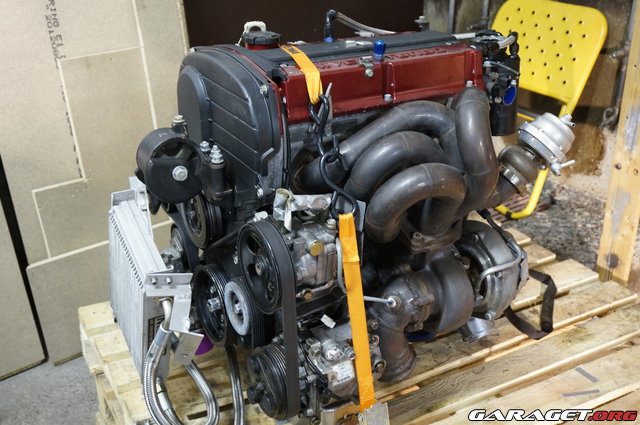

Nya motorn.

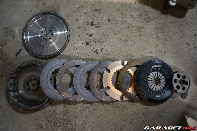

3-skivig kolfiber koppling.

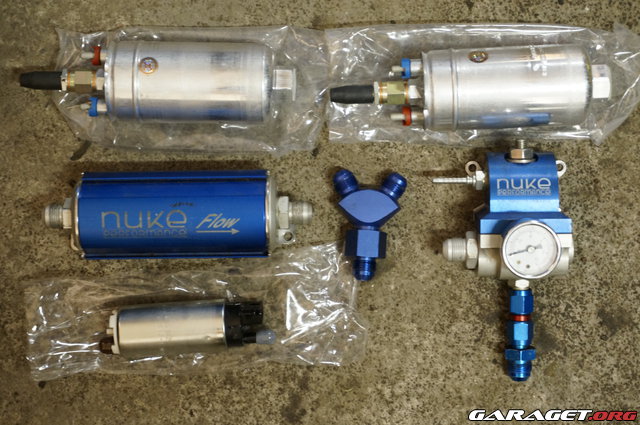

Bränsle detaljer.

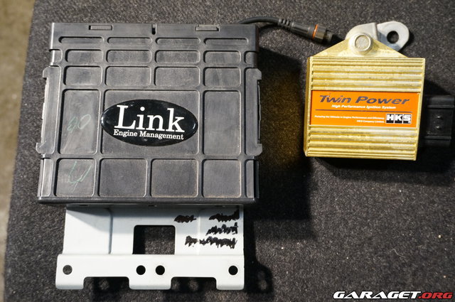

Link Motor styrbox och HKS tändnings box.

Specifikationer på motorn:
Bänkad 599hk/611nm 1,7Bar 2,2l.
Hks 272 s2 kam avgas
HKS 272 s2 kam insug
Ställbara Kamdrev
Proffs portad topp
Radiesäten, mirafräst,mm
Heavy deaty tryckare
Brian crower titan retainers
BC Ventilfjädrar
Hks topplockspackning
Manley strokerkitt 2.2Liter
Acl racelager Vevlager
Acl Ramlager
Blocket stressborrat toppdeckat av ultra motor
Arp toppbultsats
Arp Ramlagerbultsats
Ny oljepump
Balansaxel removekit
Ralliart oljetermostat
Hks vattentermostat
Mocal oljekylare
AMS våtsumpsOljetråg
AMS Olje pick up
Rostfritt Eftermarknadsgrenrör
wastegate Tial44

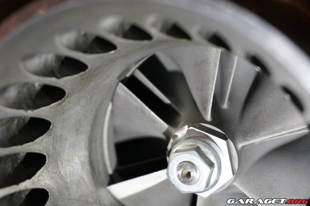

Turbo Gt35bb kullagrad
Ny Servopump
Magnus insug v5
HKS hybrid sport oil filter
HKS stift
Kamvinkelgivare
Knack sensor
Sprut Link g4pnp
Link mapsensor 4bars
Hks Dli twin spark
Nuke Btr
Nuke filter
Walbro gss342
2 x Bosch 044
Stålspunnen slang
Alu Fuelrail (evo 6) An8
Hks 1000cc spridare
Adaper till Spridarkontakter
Intake + Hks filter
Custom Vevhusventilation
3" Midpipe
3" downpipe med V-band
Custom Intercooler
Custom Hardpipe tryckrörs kit

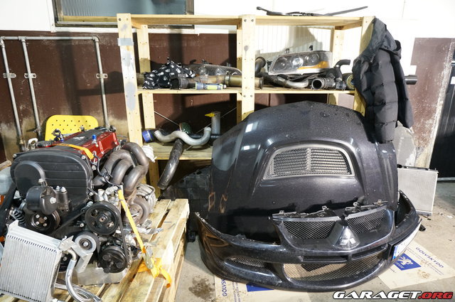

Lite bilder på det då:
https://www1.garaget.org/gallery/images/128/127679/127679-17b841c4d2d6352a11af8417bee9a6ee.jpg
https://www1.garaget.org/gallery/images/128/127679/127679-be4fa06a12585510648d584e0fca2584.jpg

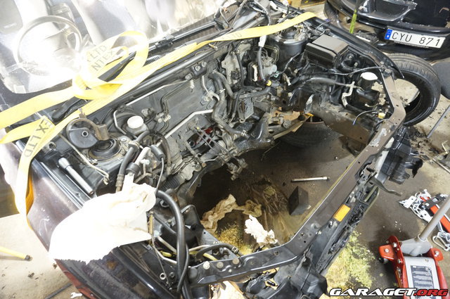

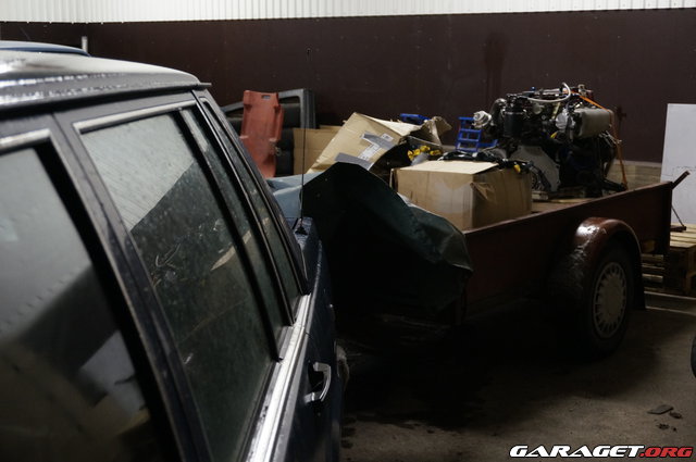

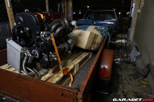

Bogserade ut bilen eftersom kopplingen va helt slut, ska bli kul att se hur den ser ut när växellådan är bortplockad.
Körde även ut motorn och en del tillbehör på släpkärra.
Bilder är alltid kul:
https://www1.garaget.org/gallery/images/128/127679/127679-dd96d5cbfcdeeb3985f537495e623991.jpg
https://www1.garaget.org/gallery/images/128/127679/127679-f246cb2b27eaee15da06cd44f363b8e8.jpg

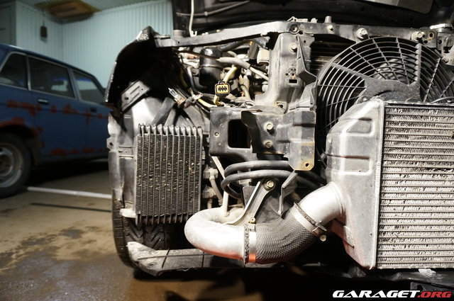

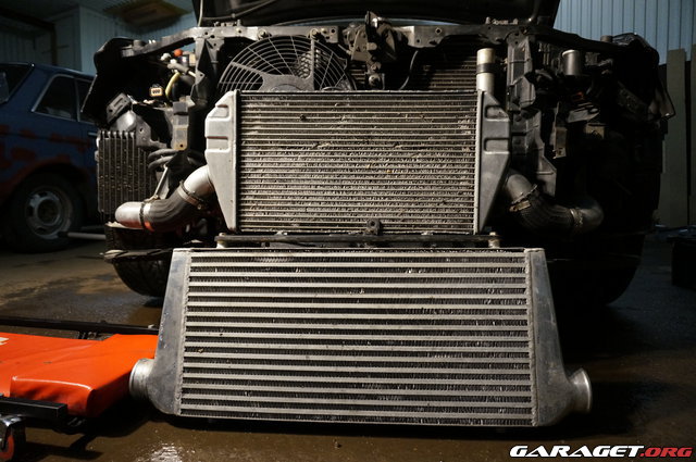

Vi har hunnit med lite sen sist, Rensat bort massor i motor utrymmet: luftbox, kylare, batteri, styrservo, ac slangar,  kablar och kontakter. Motorhuv och fronten är bort plockat oxå. snart är det dags att lyfta ur motorn! Vi var iväg och köpte en motorlyft också.
Bilder på det då:
Nya luftkylaren framför gamla.

Olje, laddluft, vatten och ac-kylare, allt ska bort förutom acn.
https://www1.garaget.org/gallery/images/128/127679/127679-3ad567ae3f1e2ad3de3588db296feb1a.jpg

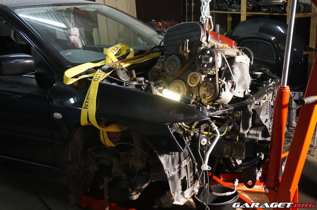

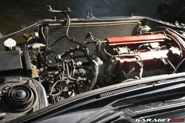

Okey tre veckor har gått sedan senaste inlägget men vi har hunnit med en hel del fast vi inte har uppdaterat något.

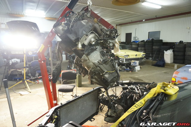

Efter många timmars strul så kommer motorn ur, med växellåda fördelningslåda och ena drivaxeln som va totalt omöjligt att krångla loss med motorn kvar i bilen.
När allt hängde bredvid bilen så lossnade av nån konstig anledning allt betydligt lättare=)

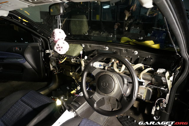

Vi måste byta till en kabelhärva från en Evo9 eftersom det är vad som passar i Link G4 plug-in boxen, så vi har börjat lite smått med att riva inredningen i bilen.
Bilder:

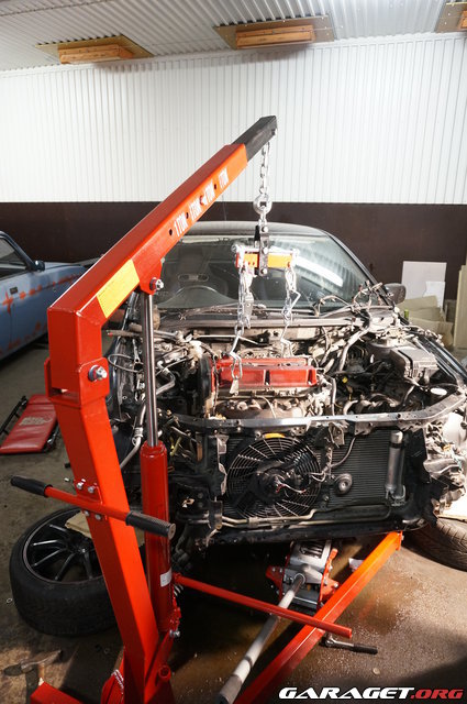

Redo för lyftning.
https://www1.garaget.org/gallery/images/128/127679/127679-e779d5dfb09ce7b823e94ee0b89b5a92.jpg

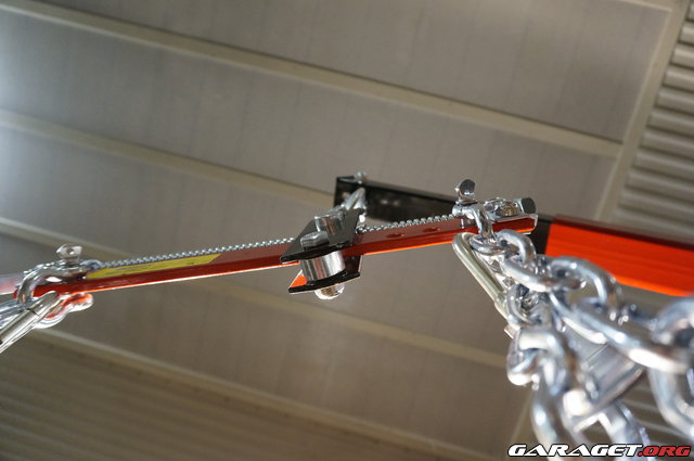

Fick upp motorn halvvägs, då kunde inte motorlyften lyfta längre så de blev att göra kedjorna något kortare. (De gula spännbandet är för att hålla i bromsarna så vi slipper kladda ut bromsvätska på golvet oxå.)
https://www1.garaget.org/gallery/images/128/127679/127679-b8bb9b978fdb787741c08fe323732802.jpg
Som sagt, motor växellåda fördelningslåda och ena drivaxeln följde med ut i ett stycke, haha.

Motorstyrboxens kabelhärva sitter bakom all panel och går även till växelspakskonsolen, vi började bara lite smått men allt ska ut även här.
https://www1.garaget.org/gallery/images/128/127679/127679-1881a64f7bf33eaac27347c7b687c4cc.jpg

Hejsan alla, ledsen för att det har slutat uppdaterats här, jag gav upp under en lång period. men nu är det så att evon lever, den startades upp igår, den har stått under en lång period, men valde nu att ta tag i projektet igen, jag var nämligen inte kunnig nog att laga den själv , el är inte min grej, de visade sig vara kablar av i sprutet, samt var databoxen bränd, vi försökte få igång den genom att löda om i boxen och byta ut chip, utan större framgång, den ville bara starta på 2 cylindrar, så det blev ett nytt sprut från haltech, och nu är den igång. det som är kvar att göra är att plocka ihop inredningen, på med front och huv, lite finlir på allt, samt mappning, sen är den redo för action big_smile
