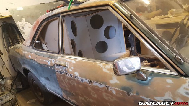

länge sedan det hände något här sist nu, tror jag måst skriva detta i varje inlägg snart haha... men har återigen bytt bostad och haft en jävla massa på gång hela tiden sådet har faktiskt inte blivit nånting gjort fysiskt. däremot har allt i det psykiska talat emot den nya väggen jag gjorde. jag blev inte nöjd över dess utseende eller dess ljud, ( jag vet att karaktären samt att de kan bli skillnad volymmässigt när inredning kommit på plats. men jag tror inte det kommer bli någon WOW skillnad så lådan fick flyga ut och detta tog ca 30 minuter istället för 8 timmar som den förra så det var ju skönt big_smile

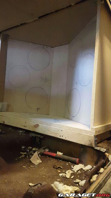

när lådan var ute så började jag mäta lite samt kapa ut reglarna för bottenskivan, mer hann jag inte då jag egentligen bara skulle hjälpa en kollega med sin installation.

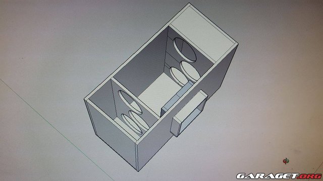

men nu när jag kom hem så påbörjade jag räkna och skissa på en ny låda, kommer dock spendera några timmar till att bestämma mig om jag gillar den eller inte roll tanken är iallafall att magneterna skall vara i den portade kammaren.

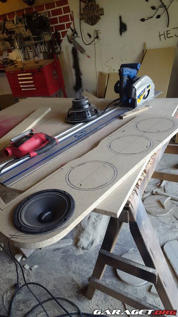

Vet att det sällan är updates här nu för tiden men måste ändå säga att det är riktigt tråkigt ändå att lägga upp nått då det är så satans tyst här efter uppdateringarna, så får väll se om man skiter i det i fortsättningen eller fortsätter att böka på med det för att ha nått att kika tillbaka på för sin egna skull. jaja nog med klagomål. lol
fick lite gjort idag på nya väggen och resterande bör bli klart nu under veckan men vi kör väll på med dom två bilder som togs under dagens arbete iaf. (DET BLIR INTE DEN LÅDA JAG VISADE SKISS PÅ I FÖRRA INLÄGGET) roll
ber om ursäkt för dålig snapchat bild.
https://www1.garaget.org/gallery/images/181/180684/180684-174c144f337d02b9cf47c16881341d20.jpg

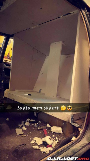

Mer än så hann jag inte idag, men sista skivan där (baffeln) tog en satans tid att få till, räkna ut alla vinklar, kapa mäta kapa mäta o jävlas. allt blir så mycket svårare utan riktiga grejer hmm men men nu är den klar iaf och som sagt så bör resten hinnas klart nu i veckan smile
https://www1.garaget.org/gallery/images/181/180684/180684-1e8e587866722ebdf8abc7f8f399e9aa.jpg

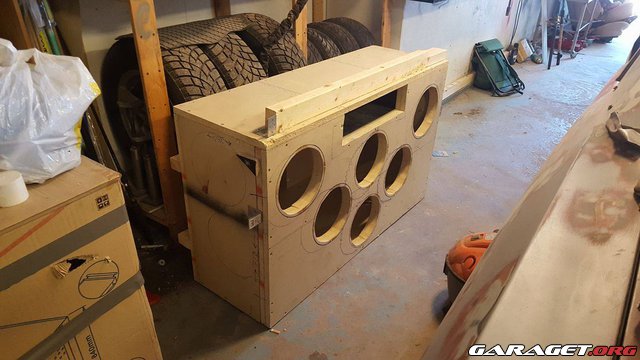

hänt lite till med väggen, den är dock inte klar då jag väntar på att jag köpt en ny bas då den gick veck för ett tag sedan samt att jag väntar på lite annat som ska in. så där får vi ha lite tålamod smile
https://www1.garaget.org/gallery/images/181/180684/180684-9bdfd76a3d386b95827083e278ee4215.jpg

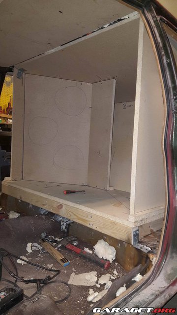

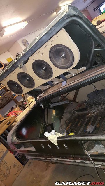

Men i väntan på det så har jag tjuvstartat lite i bagageluckan iaf där det också kommer hamna lite ljud, så här håller jag på att kapa ur baffeln tongue
https://www1.garaget.org/gallery/images/181/180684/180684-3a20408cdb87f075c0b66d11a6d0e9d8.jpg
satte den på plats och byggde en liten ram runt för att sedan hänga högtalarna på plats för att kolla vikten, ramen gick dock sönder så en ny och stabilare har gjorts men tyvärr ingen bild på det så ni får nöja er med den första
psst. kikar ni lite så ser ni nog varför vikten blev en viktig del i det hela wink cool
https://www1.garaget.org/gallery/images/181/180684/180684-22a7e04750032773f5c762f2a7103b29.jpg

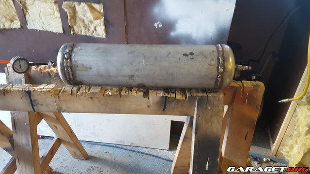

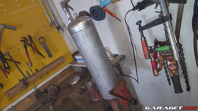

Igår fick jag hem 2mm rostfritt rör samt ändar och lite muffar för att bygga en tank. Dock endel saker kvar som inte hunnit anlänt till garaget innan den kan färdigstäklas och göras lite finare.

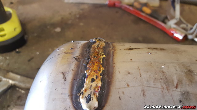

Blev inte direkt världens finaste svetsar men fullt dugligt och provtrycke tanken till 10 bar i 2 timmar och den låg då kvar på samma tryck så det får duga. smile
Blir väll en  till update om tanken när den blivit klar. smile
