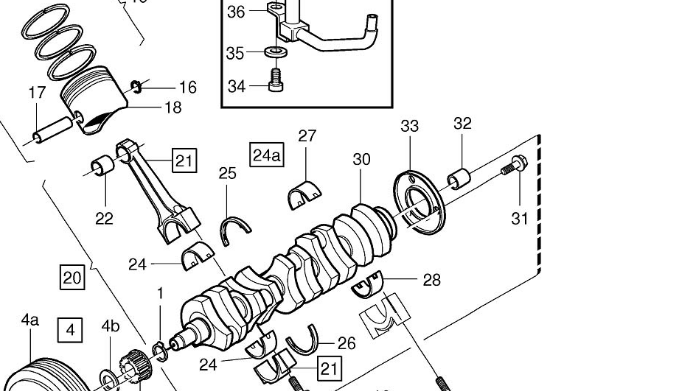

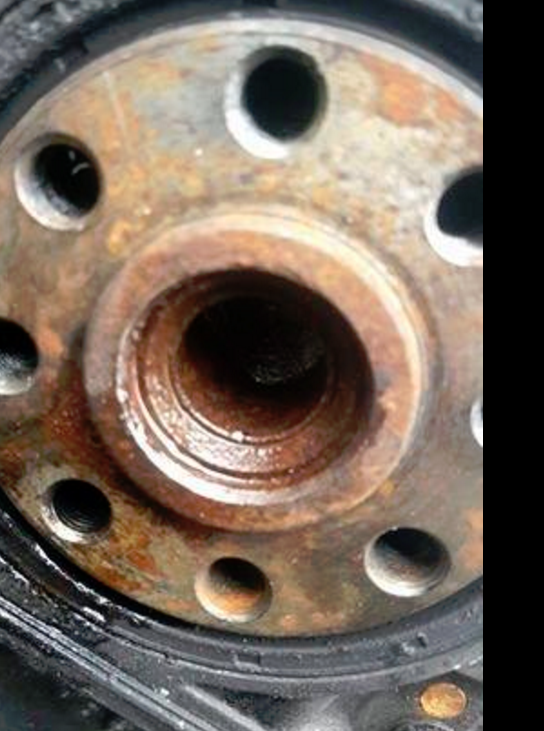

Hallå! Håller på med ett d5252t rwd bygge och har skaffat ett nållager till den ingående axeln då jag ska köra zf låda, men då uppstod ett problem! Det ska sitta som en hylsa på svänghjulet där lagret ska sitta och den fattas på min motor, har en reservdelsmotor med den sitter som sten på den.
Någon som vet vart man kan få tag i en? Eller någon som har en motor hemma och känner sig utmanad att ta loss hylsa å sälja till mig :p
https://i.gyazo.com/a2266bea1bf911250fad29b7237be2c7.png
nr.32 på bild
https://i.gyazo.com/5523e3b018ebac6642bc987227761218.png

Om du får fram artikelnummer på hylsan går det säkert att luska fram den.
Verkar inte sitta denna hylsa när motorn sitter i Audi så genom Audis reservdelskatalog får man tyvärr ej fram något artikelnummer.

Var tog reservdelarna till saab vägen vid konkursen, går de inte att köpa längre? En ny originalhylsa borde ju inte kosta många kronor.
Har du provat med glidhammare på den gamla hylsan, eller är den ibankad så långt att du inte får grepp bak den? Ett alternativ kan vara att svarva en ny annars, eller om man kan få tag på ett pilotlager som har så stor ytterdiameter att det passar utan hylsa
