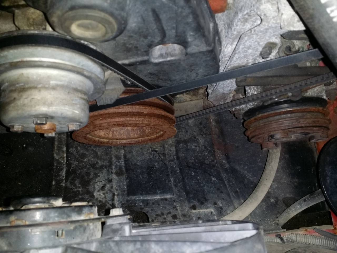

Vad ska det sitta för rem här? Volvo 940 B230FK
11 Inlägg
27 mars 2017
https://www1.garaget.org/gallery/images/224/223223/223223-0f5b13044ad7d05bbebaeec7d8174173.jpg
26 712 Inlägg
27 mars 2017
Har du AC?
442 Inlägg
27 mars 2017
Det ser ut som en AC kompressor.
2 350 Inlägg
27 mars 2017
Stämmer. Det är AC-remmen som fattas. smile
11 Inlägg
27 mars 2017
Det är en 95a turbo, så AC ska det vara ja. Vet nån mått osv, kanske inte ska sitta en rem alls där?
11 Inlägg
27 mars 2017
Är det en vanlig kilrem som ska köpas in måntro?
1 966 Inlägg
27 mars 2017
Stämmer bra det. En snabb googling senare hittade jag på  Mekanika.
11 Inlägg
27 mars 2017
Jo finns ju några och välja på, därför jag undra över måtten. Eller kan man spänna rätt så mycket vid AC:N där?
1 966 Inlägg
27 mars 2017
Det finns bara två olika såvitt jag kan se, FR-3A975 och FR-3A950.
11 Inlägg
27 mars 2017
Jo jag såg det när jag knappa in regnumret, så blir väll denna då.
För klimatanläggningskompressor
Bredd: 13mm
Längd: 950mm
FR-3A950
Får tacka så mycket för hjälpen från alla!
442 Inlägg
28 mars 2017
Jag vill förvarna dig om att du högst troligt kommer höra en jäkla massa oljud och mötas utav en icke fungerande kompressor.
Rätt vanligt att dessa får något slags lagerras, folk orkar inte reparera så de häktar bara av remmen.
Hände mig en gång! smile
11 Inlägg
28 mars 2017
Haha ja vi får se vad som händer. Brukar vara trasigt vad man än tar i när det gäller gamla bilar smile
