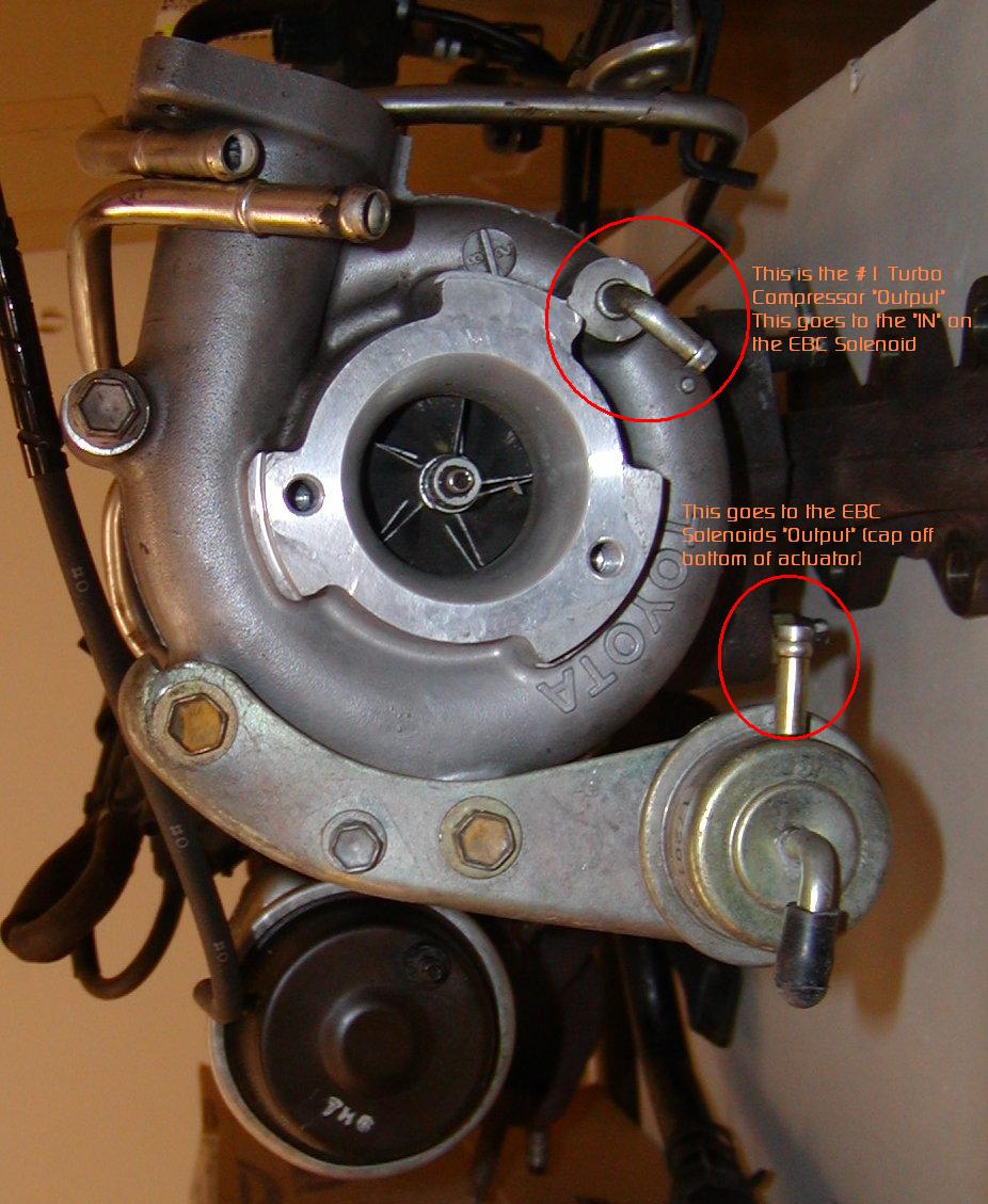

Trevlig projekttråd! Jag misstänker att du som jag är riktigt taggat på nästa säsong?
Jag läste igenom din tråd och såg att du har monterat en elektronsik laddtrycksstyrning och fortfarande kör sekvensiell turbo setup. Har du något bra kopplingsschema eller länk man kan gå efter då jag också tänkte montera en?
Aktuellt projekt: Toyota Supra MKIV
156 Inlägg
18 december 2016
#185
Jodå smile japp, monterade den mellan wastegaten och kompressorhuset. Pluggade sen anslutningen  till originalmagnetventil samt andra anslutningen på wastegaten. Då justeras laddtrycket från att turbo 2 kommer igång. Då funkar systemet som original upp till typ 4000 rpm där andra turbon drar igång upp till det tryck du ställer in smile

Turbolover92 skrev:
Kanon! Hittade en bild på ett sådant montaget och nu vet jag funktionen! Tack smile
