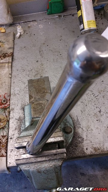

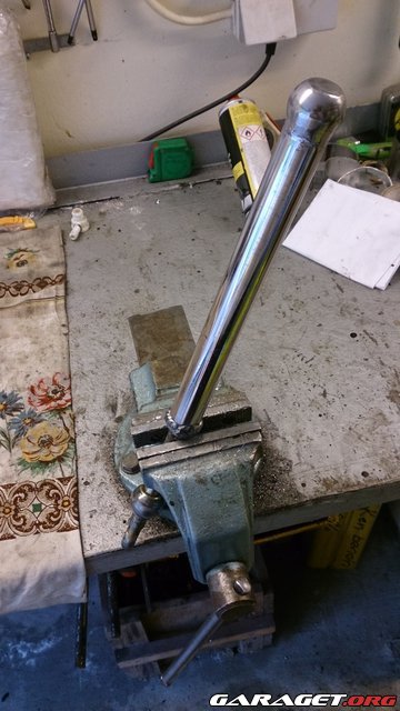

Åkte ut till garaget igår för att byta växellåda på bilen men slutade med att jag byggde mig en ny växelspak istället... smile Blev ganska nöjd, ska bara polera upp den lite till så blir det nog bra smile
https://www1.garaget.org/gallery/images/123/122542/122542-952c15e0131e4bdc9a8224f39b63ac9d.jpg
https://www1.garaget.org/gallery/images/123/122542/122542-d9d6c58f63bfbc3521ccfbd1a4806dfa.jpg
