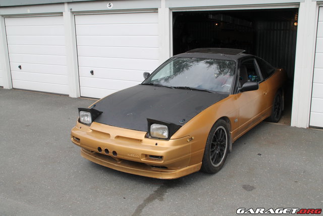

Hej, kände att det var bättre att starta en ny projekttråd då jag har införskaffat en ny kaross att bygga på.
Bilen är en Nissan 200sx s13 89:a som jag ska lägga i en m50b25 i.
Bilen kommer att registreringsbesiktigas med "ändrad motor"
Kommer att regga med original motor och sedan turbokonvertera och koppla in sprut.
Efter några veckors letande hittade jag tillslut rätt kaross i Stockholm (rätt front, taklucka komplett inredning osv)
Åkte och hämtade den och samma helg plockade jag ur original motorn.
Hämtade en komplett motor i Växjö som jag monterade nu i helgen.

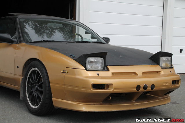

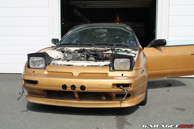

Så här ser det ut nu iallafall. ska knäppa lite fler kort senare.
https://www1.garaget.org/gallery/images/129/128176/128176-700d6946f30ee87a391c3a0edf14c826.jpg
https://www1.garaget.org/gallery/images/129/128176/128176-38e885f26c418577d9065be5789d56de.jpg
https://www1.garaget.org/gallery/images/129/128176/128176-4959df8d28676408f55985627f4fd1ff.jpg

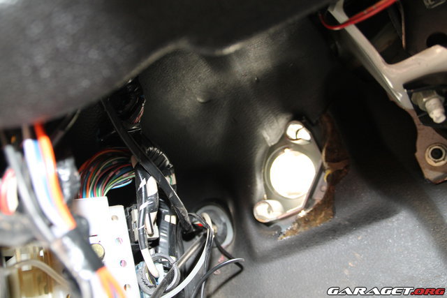

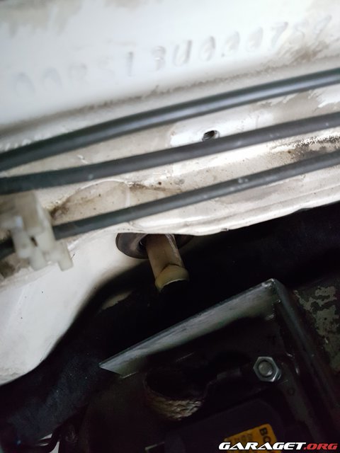

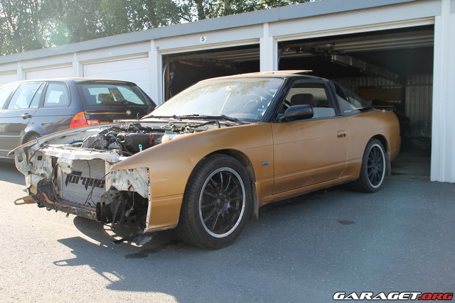

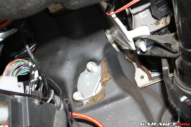

Idag borrade jag hålen till kopplingscylindern och kopplingspedalen, ska bara få tag på en kopplingspedal innan jag kan montera allt.
Monterade fronten och huven med.
https://www1.garaget.org/gallery/images/129/128176/128176-3381894214474f4869893aaae6236c6e.jpg
Uppmärkt vart man ska borra.
https://www1.garaget.org/gallery/images/129/128176/128176-b13fcddde426eafab0593046fb0bd118.jpg
Hålen borrade. inte jätte lätt att fota där nere..
https://www1.garaget.org/gallery/images/129/128176/128176-63afd455d2246048eb8457b5edc4bf91.jpg

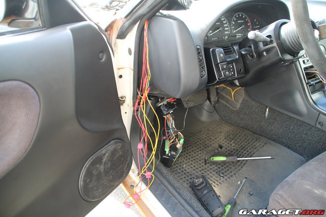

Rensat bort en massa kablar med. Förra ägaren gillade tjuvkopplingar iallafall..
https://www1.garaget.org/gallery/images/129/128176/128176-c0309d85ab473ca161f3391a8bafa600.jpg

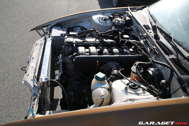

Fronten på plats. Satte dit snabbfästen med.
https://www1.garaget.org/gallery/images/129/128176/128176-b76d9287d7eb9c551fe5b4dc2bea360e.jpg
Huven på plats med. Trodde jag skulle få kapa ur förstärkningarna i huven för att kunna stänga den, men den satt som en smäck.

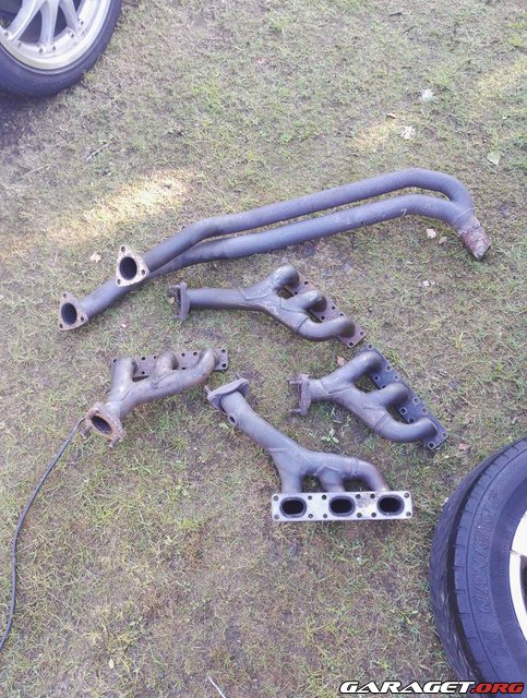

Fått tag på grenrör, grenrörspackningar och kopplingspedal. Så till helgen ska jag montera kopplingspedalen, koppla sista elen och börja med avgassystemet.
Köpte 4st grenrör. Så 2st kommer byggas om till turbogrenrör

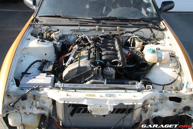

Fått lite gjort idag, kopplat in elen så nu startar bilen smile
Monterat kopplingspedalen och kopplingscylindern.

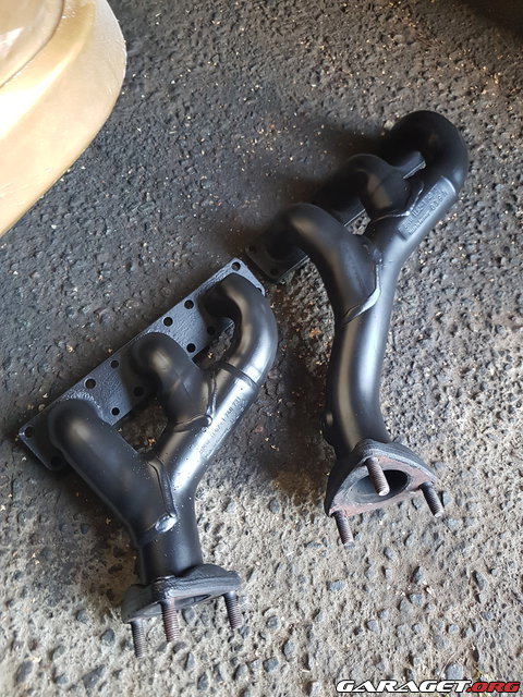

I veckan ska jag dra rör till kopplingen och montera kylarslangar, så kanske det blir provkörning nästa helg.https://www1.garaget.org/gallery/images/129/128176/128176-cf0b4cd1c2b54735b9d0f94875d55b2f.jpg
Grenrören fick sig en uppfräschning och monterades sen på motorn med nya packningar.
https://www1.garaget.org/gallery/images/129/128176/128176-ac2f0e67f0953ccfd9e77a96dde86c80.jpg

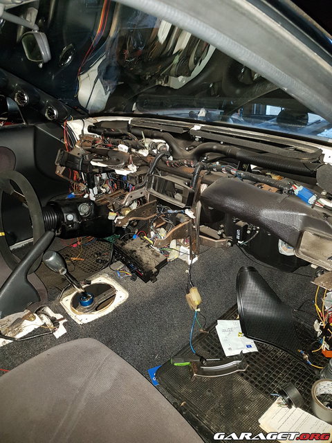

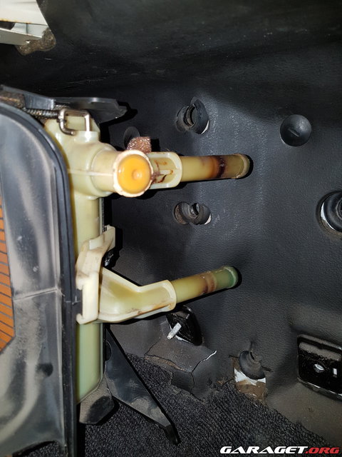

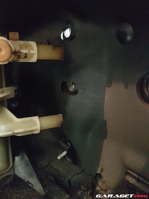

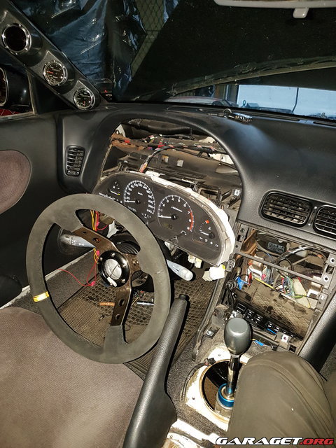

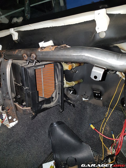

Tja! Eftersom det är så tajt mellan motorn och anslutningarna till värmepaketet så måste jag bygga om anslutningarna. Så idag rev jag ner instrumentbrädan.
https://www1.garaget.org/gallery/images/129/128176/128176-bd631aa98a1cef8cb3fdd98cf36ea0de.jpg
Där ser ni hur tajt det är..
https://www1.garaget.org/gallery/images/129/128176/128176-2a04141be0cb3ede8948da6131eab1fc.jpg
https://www1.garaget.org/gallery/images/129/128176/128176-72f48d67a4a6ca63358617f2211906fd.jpg
Brädan ute. Tog ca 30 min att plocka ur smile
297 Inlägg
30 augusti 2016

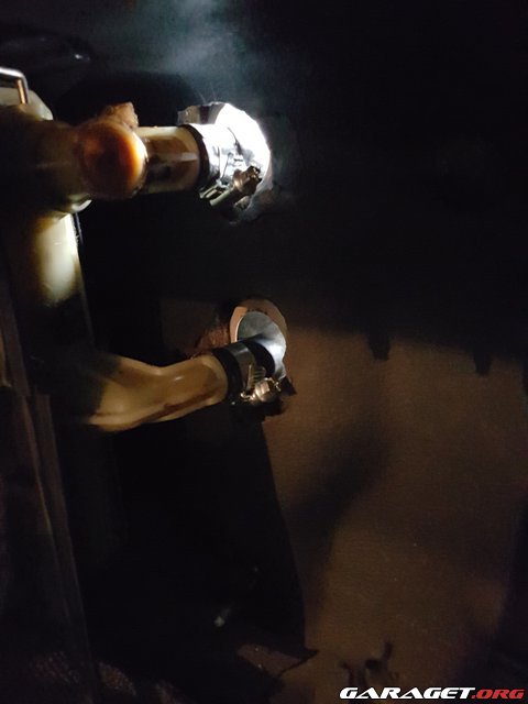

Liten uppdatering. Kom fram till värmepaketet idag.
https://www1.garaget.org/gallery/images/129/128176/128176-9f98e45450f578b2cd8c6607a973005d.jpg
https://www1.garaget.org/gallery/images/129/128176/128176-ef4ff33013982088709ed5800c81ca11.jpg
Här tänkte jag att jag ska ska kapa av rören så slangarna monteras i bilen och 90° böjen hamnar precis vid torpedväggen.

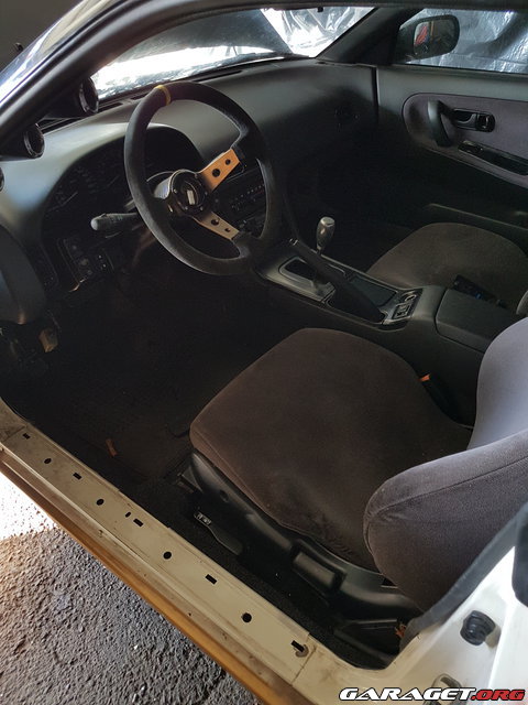

Update,  gjorde iordning det sista på värmepaketet och efter det så sattes inredningen ihop igen. Sen har jag luftat kylsystemet, kopplingen och servon.
Kommer nog behöva förlänga pinnen på slavcylindern för att få en bättre känsla i kopplingen.
https://www1.garaget.org/gallery/images/129/128176/128176-4598088df7d3513cc771caf1c9ce8600.jpg
https://www1.garaget.org/gallery/images/129/128176/128176-f02c9474612e429df4c3569a6e67a617.jpg
Så blev det med värmepaketet.
https://www1.garaget.org/gallery/images/129/128176/128176-4136f22f26581fa121bcd1037d2e82e3.jpg
Inredning ihop,  några lister ska dit med smile
https://www1.garaget.org/gallery/images/129/128176/128176-677559dcb44c3e1bf00eee1515e19a04.jpg
Översiktsbild

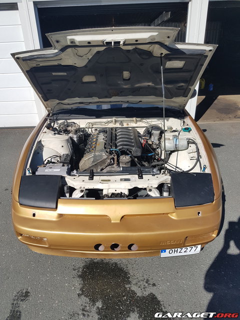

Nu äntligen har jag fått tid för min Nisse..
Drog ner bilen till jobbet idag och började på att bygga avgassystemet.
Sen ska jag:
-Koppla elfläkt
-Koppla in hastighetsmätare
-Bygga om gaswiren
och lite annat små fix.
Kommer upp mer bilder under veckan smile
https://www1.garaget.org/gallery/images/129/128176/128176-f6f36fe5b96ff3905ed5a8ca1a19bf6b.jpg
https://www1.garaget.org/gallery/images/129/128176/128176-bee755bb88226b3b7a1cca81d1d625ad.jpg
Påbörjat avgassystem.
297 Inlägg
20 juli 2017
https://www1.garaget.org/gallery/images/129/128176/128176-b248fe50a3b4c0d4756f66a305fb5183.jpg
Smidigt att vara på jobbet smile
https://www1.garaget.org/gallery/images/129/128176/128176-921cd1057e972a569aea89ccfe163440.jpg
Snart färdig med avgassystemet, Ska på med ett flexrör bara.
Byggt om gaswiren har jag gjort med. Fick inga bra bilder på det dock.
4 nya däck fick det bli med.
Senast redigerat av Naslund93 (20 juli 2017)
297 Inlägg

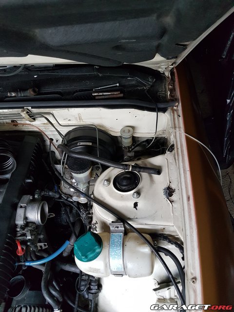

28 juli 2017
Hunnit med lite under veckan.
-Byggt färdigt avgassystemet
-Förlängt pinnen till slavcylindern för att få en bättre känsla i kopplingen.
-Kopplat in hastighetsmätare och kylfläkt.
https://www1.garaget.org/gallery/images/129/128176/128176-177dca724e8531b53971b36f3f5ab344.jpg
Färdigt avgassystem
https://www1.garaget.org/gallery/images/129/128176/128176-aae022263edd81077ced0c35f85fe480.jpg
https://www1.garaget.org/gallery/images/129/128176/128176-1f0cc2d2ed669fbece49ad7a5bce2423.jpg
Förlängt ca 5mm
https://www1.garaget.org/gallery/images/129/128176/128176-cd7e3f46a799425b4cadb91b00fc752e.jpg
inkoppling kylfläkt.
Gjorde också den första provkörningen och allt verkar funka, Förutom att jag har lite luft i kopplingen. Så ska lufta och ta en längre provtur sen. Ska försöka lägga in en film med.
