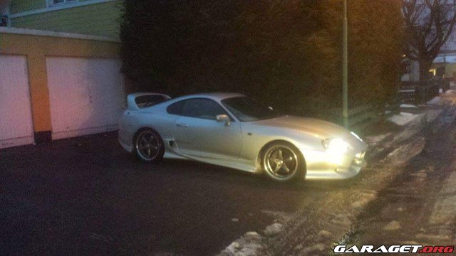

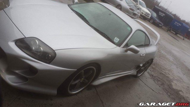

bilen kördes hem i januari 2014 i snö å slask på sommardäck
https://www1.garaget.org/gallery/images/214/213441/213441-94ba77bc7d831503b9da8824437afed9.jpg

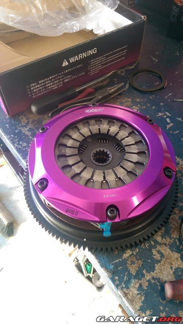

körde med bilen under sommaren och gjorde den full bpu. sen märkte ha att kopplingen börja bli kass, så ja köpte en exedy tvåskivig
https://www1.garaget.org/gallery/images/214/213441/213441-ca35edc545da9dbbebd3c8ff99fc6b42.jpg
kopplingsbyte
https://www1.garaget.org/gallery/images/214/213441/213441-de77f23c442d60977b7fd249e37e9d4c.jpg

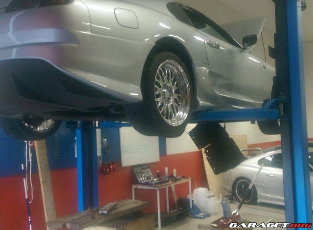

https://www1.garaget.org/gallery/images/214/213441/213441-b3577f7a6a4f9fc38f131cee991bc911.jpg
har även bytt fälgar och front som ni ser

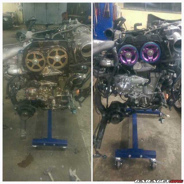

så byttes kamdreven ut och tvättades rent lite
https://www1.garaget.org/gallery/images/214/213441/213441-a66be5fd5b24f04debc91ce237ed11bd.jpg

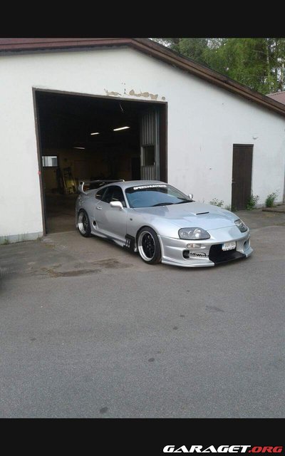

påväg till gatebil mantorp 2015
https://www1.garaget.org/gallery/images/214/213441/213441-55183fd32c7386b7948af2daed23cf1f.jpg

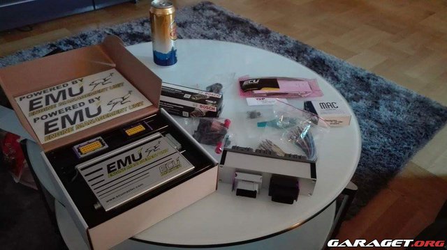

sen blev ja sugen på mer mos under höst/vintern. köpte på mig ett sprut, emu
https://www1.garaget.org/gallery/images/214/213441/213441-49e924cea60b978b5c14098694f17d0f.jpg

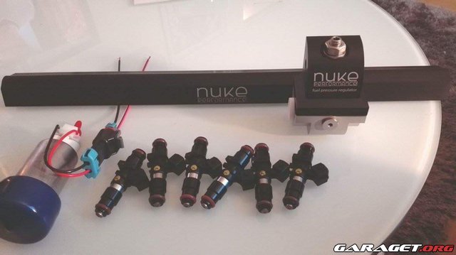

även fuelrail, btr, wallbro 450 intank och bosch ev14 1300cc
https://www1.garaget.org/gallery/images/214/213441/213441-fe268941378c75f04722af3ea3bd7ff6.jpg

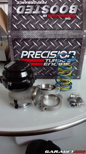

wastegate pte 46mm
https://www1.garaget.org/gallery/images/214/213441/213441-0c6475891a56bd594953ac6afd7836a5.jpg

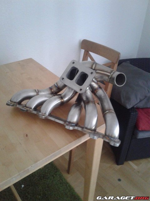

lennart rör
https://www1.garaget.org/gallery/images/214/213441/213441-0fec7463af38addda9c877884d9b380e.jpg

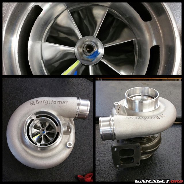

bw s300sxe 69mm (google bild)
https://www1.garaget.org/gallery/images/214/213441/213441-3abedc62b6cbaf472e64769068be2c88.jpg

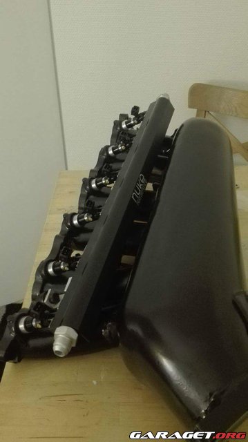

köpte ett greddy style insug, pulverlacka de svart och monterade rail+spridare
https://www1.garaget.org/gallery/images/214/213441/213441-2a570e3b5ded12ffc457c190dfc05f92.jpg

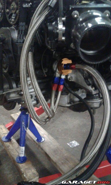

oljekyl
https://www1.garaget.org/gallery/images/214/213441/213441-5f4075a6d5bd5acfb5e15dc6e9f697fd.jpg

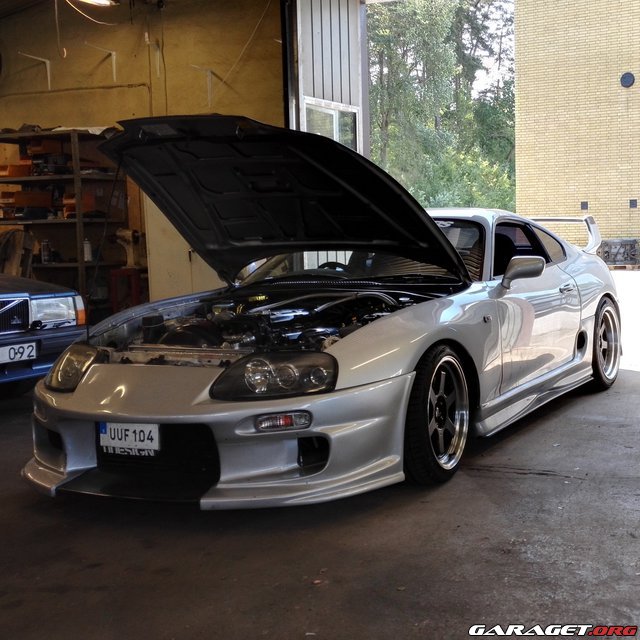

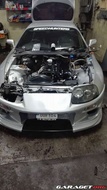

i med motor
https://www1.garaget.org/gallery/images/214/213441/213441-c91f9e83cf27794f44852b7ac9e22296.jpg

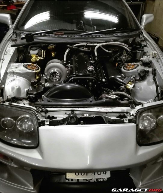

turbon testmonterad
https://www1.garaget.org/gallery/images/214/213441/213441-3811d591bb93222a8e4998859a1b2d28.jpg

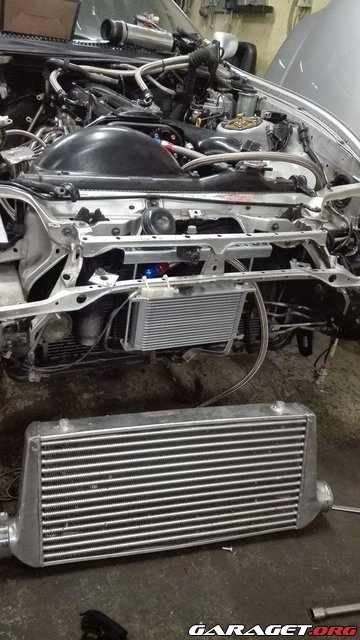

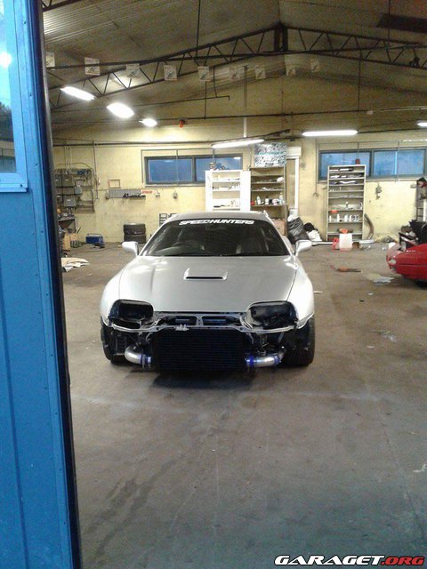

redo för mappning, ic målad svart och ett eruo scoop monterat
https://www1.garaget.org/gallery/images/214/213441/213441-91fc602eff1ca25207d11a4e0cdd04ad.jpg

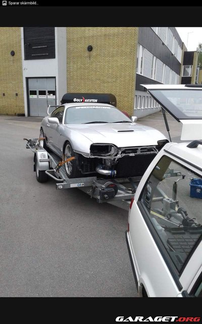

lastad
https://www1.garaget.org/gallery/images/214/213441/213441-ad1eb35ffe3af1652f2e99bb20e25df1.jpg
har tyvär inga bilder från mappningen men de blev 647hk 763nm på en helt standard oöppnad jspec maskin.
