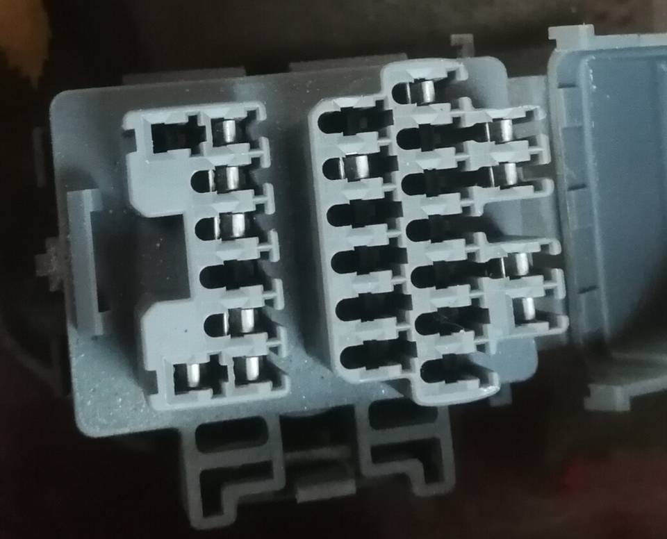

Har en mazda 323 årsmodell 00, med denna diagnosport sittandes närmast motorrumsväggen på förarsidan. Nu undrar jag vad det är för verktyg som man måste ha för att koppla in sej på den.
För det verkar ju inte gå att plugga in obd läsare eller?
mvh Micke

Har du kollat så du inte har en vanlig OBD2-port tex någonstans ovanför förarens fötter?

mazda 17 pin till obd2, vet inte vad man ska använda för utrustning sen dock. borde dock gå bygla med en kabel där i kontakten för att få motorlampan att blinka koder, googla på det.

Adapter
https://www.ebay.com/itm/271435444008
om nu bilen är OBD2

Finns en OBD2 kontakt snett nedanför myntfacket under ratten
