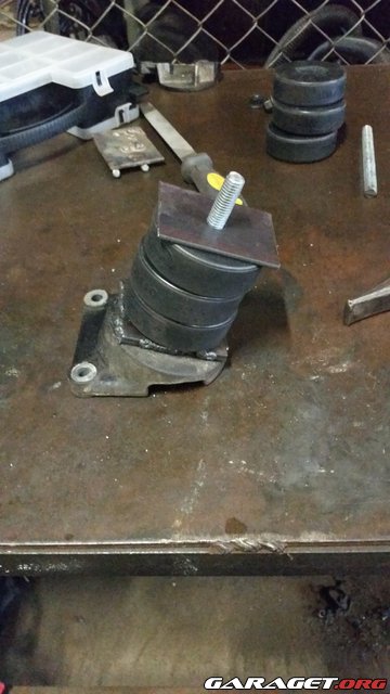

Tjänispenis Lugnt på jobbet idag så Byggde ihop Motorkuddarna över lunchen.
Fick bli Hockeypuckar från Intersport, stumt skaneva!

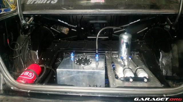

Är Väldigt dålig på uppdatera men kommer med en stor uppdatering nu igen.cool
BränsleSystem klart. 30L tank, 2L catch, 2 h2m minifilter, 3st bosch 044, a1000 BTR, h2m Fuelrail, 1200 spridare.

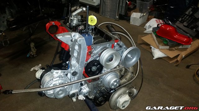

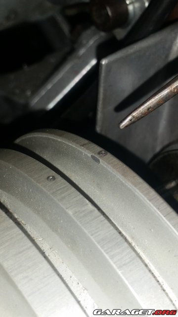

Tog fram indikator klockan och började knacka in en nolla på motorn med en smidig pinne så det blir enkelt att stroba.big_smile
https://www1.garaget.org/gallery/images/189/188183/188183-a4085436151e6db2b0bde4c3504ac6d4.jpg
Reslutatet vart riktig bra!

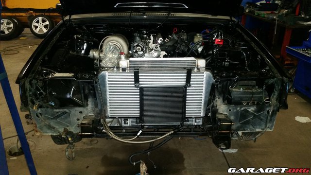

Tog en nykter helg för engångsskull och köpte ett 6Pack Redbull Reslutatet vart en mycket effektiv kväll som slutade kl 05:00. Han bygga ett riktigt smidigt fäste till Intercooler, vattenkylare och oljekylare. bultas med 4st m10 sen lyfter man ut alla 3 utan problem! service vänligt är gott cool roll
https://www1.garaget.org/gallery/images/189/188183/188183-367458591a410d64c541a2fae80ad774.jpg Vart riktigt smutt! lol

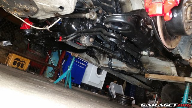

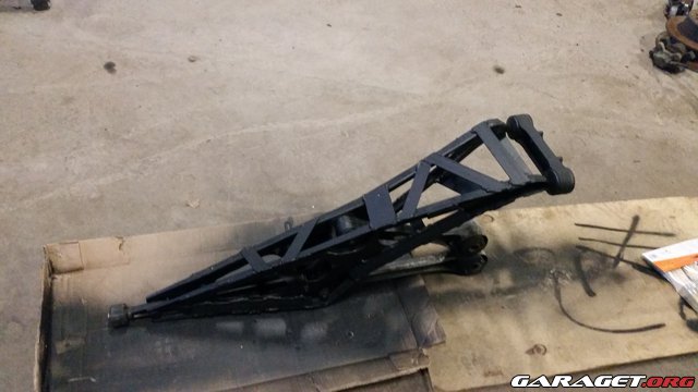

Började också på med bakvagnen:
Svetsad 1031, dubbla krängningshämnare, Gaz Coilovers, Hårdare bussningar, Justerbart Panhardstag,Förstärkt momentbrygga.
https://www1.garaget.org/gallery/images/189/188183/188183-230397994882bd1f0b0c9f443f665218.jpg
https://www1.garaget.org/gallery/images/189/188183/188183-ebdaafc7ab645a30129fefdfd9b96058.jpg
Får hoppas skiten håller ett tag! roll
