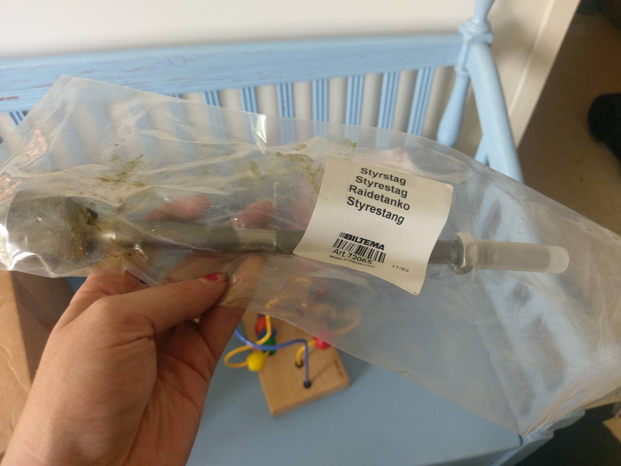

Fick en tvåa på besiktningen på min Volvo 940 -95:a om att Styrled fram yttre höger glapp
Fick med mig denna delen från biltema, men när jag kollar videos känns det inte rätt? Vilken del är det jag ska ha om denna är fel, gärna med ett artikeln nr till biltema så jag kan åka och byta.
Har aldrig mekat eller bytt något men tänkte ge det ett försök.
https://www1.garaget.org/gallery/images/230/229231/229231-61107e5ab8dbbf56896427061b798595.jpg

Det där är inre styrled.  Det är den yttre du ska ha
https://www.biltema.se/bil---mc/bilrese … 2000025507

Tack så jätte mycket för snabbt svar smile Blir till att byta så man får på rätt grejjer tongue

Kom ihåg att göra hjulinställning på bilen efter du meckat med styrleder. Lycka till
