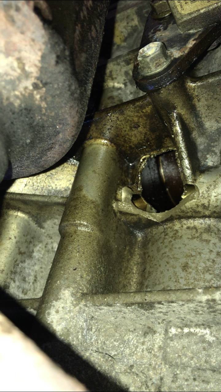

Min fru var ute och körde , så uppstår ett knackande ljud från motorn som blev högre när hon gasade , till slut var hon tvungen att köra åt sidan där motorn gav upp . Idag kan jag konstatera att motorn har läckt ut massor av olja ur ett hål i motorblocket , vad är det som har hänt? , går det att utröna från bilden? https://www1.garaget.org/gallery/images/232/231543/231543-4ecec9010a0b733828768e6066101398.jpg

Ja du det ser ut som du har ett hål i motorblocket. Alltså motor ras

Ok , ja jag trodde väl nästan det , vad är det som hänt? Är det vevaxeln man ser?

Ja det verkar va vevaxeln som syns. Hålet beror med största sannolikhet att ett vevlager tackat för sig och vevstaken kikat ut.

Tack! Ja det låter som en trolig anledning .
