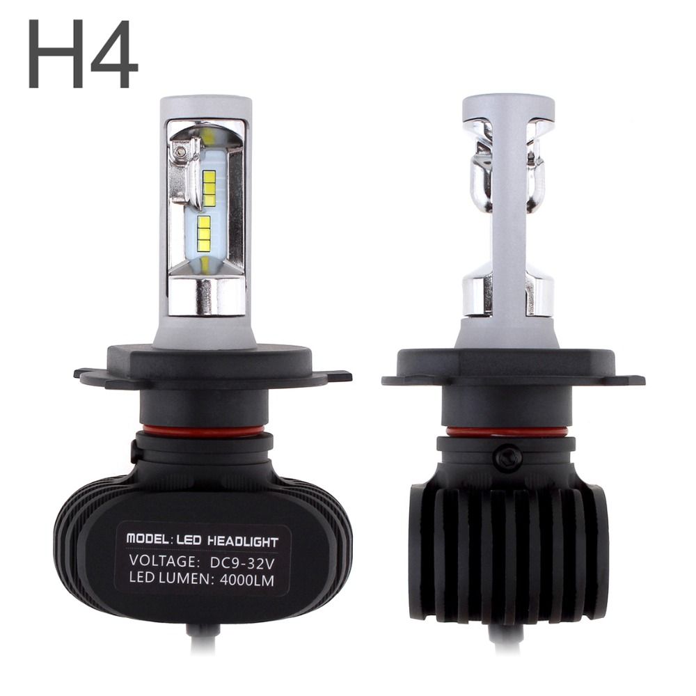

typ en sådan: https://www.dhresource.com/0x0s/f2-albu … h4-fan.jpg

Om det går att snurra på den inne i hållaren så testa att vrida den lite så högersidan kommer uppåt.
du menar att vänstersidan kmr nedåt?
Ja exakt på ljusbilden, vänstersidan kommer ner och högersidan kommer upp.
Jag fick justera på det sättet på ett H4 led kit jag köpte. Vrider du så vänstersidan av ljusbilden blir hyfsat vertikal så borde det bli bra.
