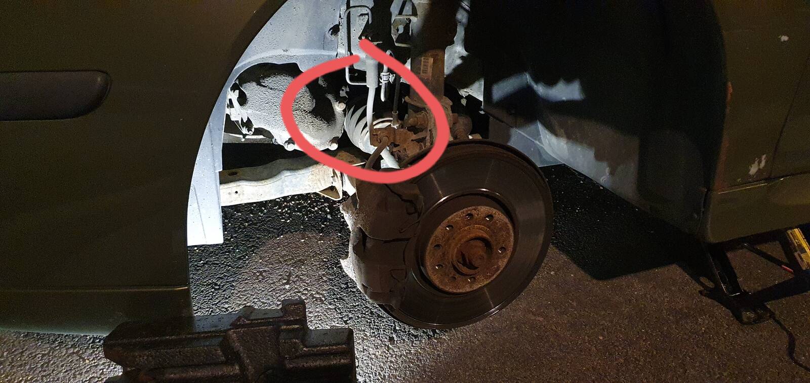

Hej bilproffs! Jag har en Saab 9-3 2.0T årmodell 2006 och skulle behöva hjälp att felsöka en sak. När jag svänger åt höger kan jag höra ett svagt "klonkande" ljud på vänster sida fram och bilen känns något ostabil ibland. Svänger jag åt vänster märks inget. Jag hissade upp bilen och testade rucka på hjulet. Håller jag händerna "klockan 9 och 3" känner jag att hjulet glappar. Håller jag händerna "klockan 12 och 6" känns det stadigt. Inga konstiga ljud eller vibrationer i stötdämparen när jag snurrar på hjulet.
Jag tog bort hjulet för att se om något såg konstigt ut, och mycket riktigt ser jag att något rör på sig när det glappar. Se bilder nedan, det rör sig alltså i det rödmarkerade området när jag ruckar på hjulet.
Jag filmade det också:
https://vimeo.com/469967995
Vad kan det vara tror ni?
https://www1.garaget.org/gallery/images/238/237523/237523-119c0e432723422921194cd1c7ed19fc.jpg
https://www1.garaget.org/gallery/images/238/237523/237523-a3e582d19c6f3aa8d3ca3ace1b05abd4.jpg
Tack på förhand
