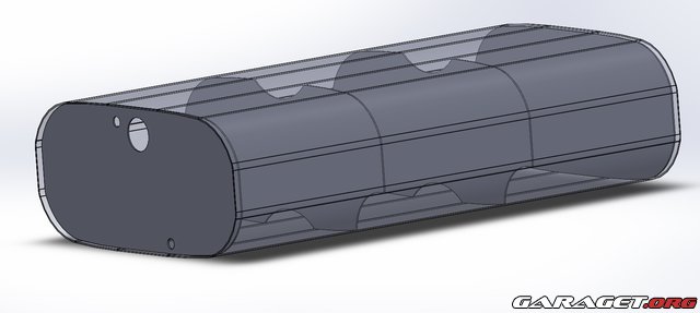

Har gjort en layout efter pappas önskemål om hur vi ska göra tanken.
Har ingen erfarenhet alls hur den borde se ut så är det någon som har något tips på förbättringar så dela gärna med er tongue
Har två skvalpplåtar i mitten enligt bilden. och funderar på om man borde dra en slang till mitten av tanken för "sugen" eller om man bara ska köra sugen direkt på vänster sida tanken.
Men känns som även fast jag har skvalpplåtar så kan det kanske vid låg bensinnivå börja dra luft om man svänger kraftigt?
Någon som har någon erfarenhet av detta?

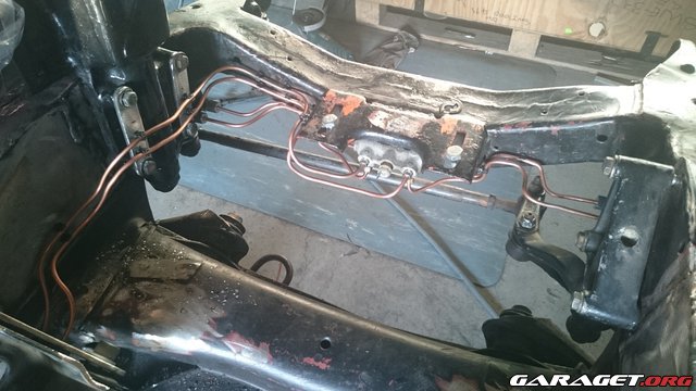

Har dragit lite bromsrör idag.
Inte supersnyggt men förhoppningsvis godkänt.
Nästa steg blir att he tebax motorn och se om kardan som vi har fått kortad passar.
https://www1.garaget.org/gallery/images/202/201894/201894-ce7f64a1d1a81b459905313117589be9.jpg
5 071 Inlägg
8 maj 2016
http://www1.garaget.org/gallery/images/202/201894/201894-ce7f64a1d1a81b459905313117589be9.jpg
Ser helt ok ut.

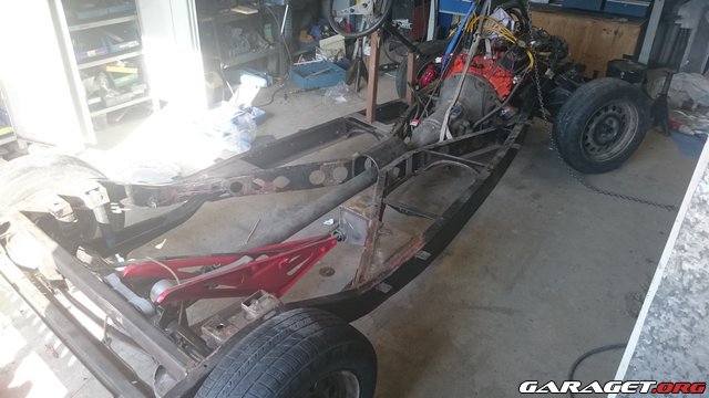

https://www1.garaget.org/gallery/images/202/201894/201894-2eba4ba79063e95b2df106543e54b0ee.jpg
Kardan på plats och tro det eller ej. Den passa!
Nu när vi blev klar med bromssystemet så känns det som vi kommit till ett litet stop tyvärr.
Vi måste göra bränsle system. Men då skulle vi haft en tank.
Men vi kom på att tanken kommer sitta väldigt lågt. Så funderar på att designa om den lite.
Sedan skulle vi fixat växlingen. Men då vi verkar ska köra på rattväxel så behöver vi en rattaxel för att komma vidare på det.
Mycket att fundera på ^^
Vi kommer troligtvis lyfta på karossen härnäst och se hur det passar mot den. Blir nog lite kapade å slipande :p
Ser helt ok ut.
Skönt att höra. Var rätt kämpigt även fast jag inte var super noga efter att man hållit på några timmar :p

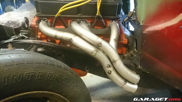

Grenrör
Testade knåpa ihop ett grenrör med några överblivna böjjar för att se hur det kan se ut.
mopar300
29 juli 2016
ser ut att ta en del tid.....att få det snyggt tar ett helt liv...haha......ser skitbra ut.....
25 Inlägg
29 juli 2016
Så sant så. Den mesta tiden för oss går åt att fundera på hur man ska göra något för att det ska gå igenom besiktning/funktionsdugligt och inte se allt för jävligt ut wink
