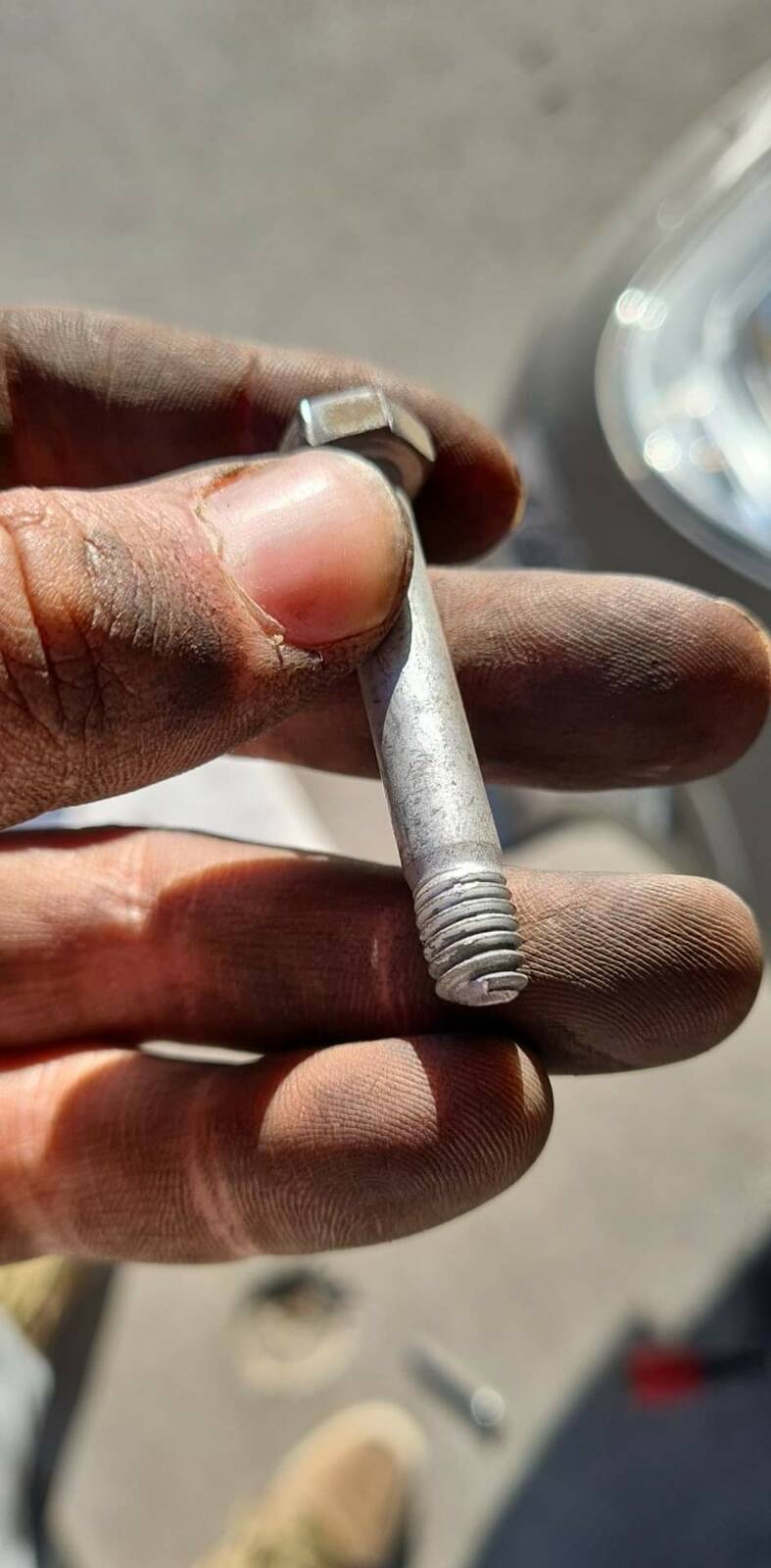

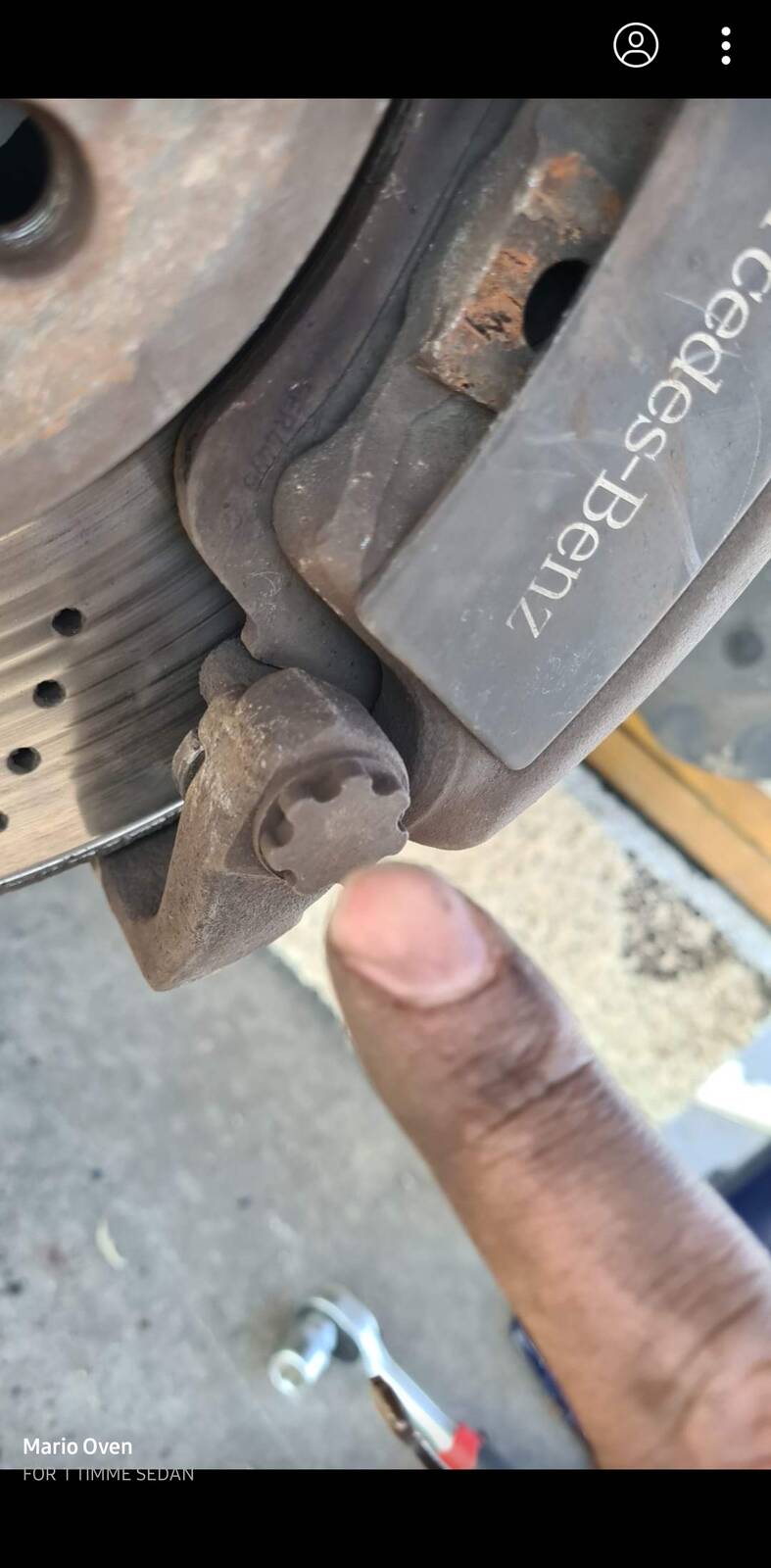

Tja hörni, glidbulten har gått av I bromsoket och jag vete fan hur jag ska göra, skulle byta bromsbelägg... bor i Växjö.
Där bulten skruvar in så är det har den rälsen att skruva upp med men hittar inte vad dessa heter.

Detta är väl vanlig torx. Och en torxhylsa är väl bästa verktyget.
* Voff voff *
11 378 Inlägg
24 april 2021
Nej, det där är definitivt inte torx.

Dom du pekar på vet jag inte varför du behöver ta bort. Aldrig rört dom när jag bytt bromsbelägg på merca.. räcker med att ta bort okhållaren som sitter med 2 skruv.
Antar att det är en av skruvarna till okhållaren som gått av. Glidpinnarna går bra att göra rent på plats utan att ta lös dom.
Har skruven till okhållaren gått av så får man byta okhållaren eller borra ur resterna från skruven.
Är den en glidpinne som gått av hade jag bytt okhållaren.

Jag förstår dig men kan man inte skruva upp den o sätta ditt en ny är min fråga? Den har ju spår för detta tänker jag.
4 Inlägg
25 april 2021
Skruven som går in i glidhålet har då gått av.
