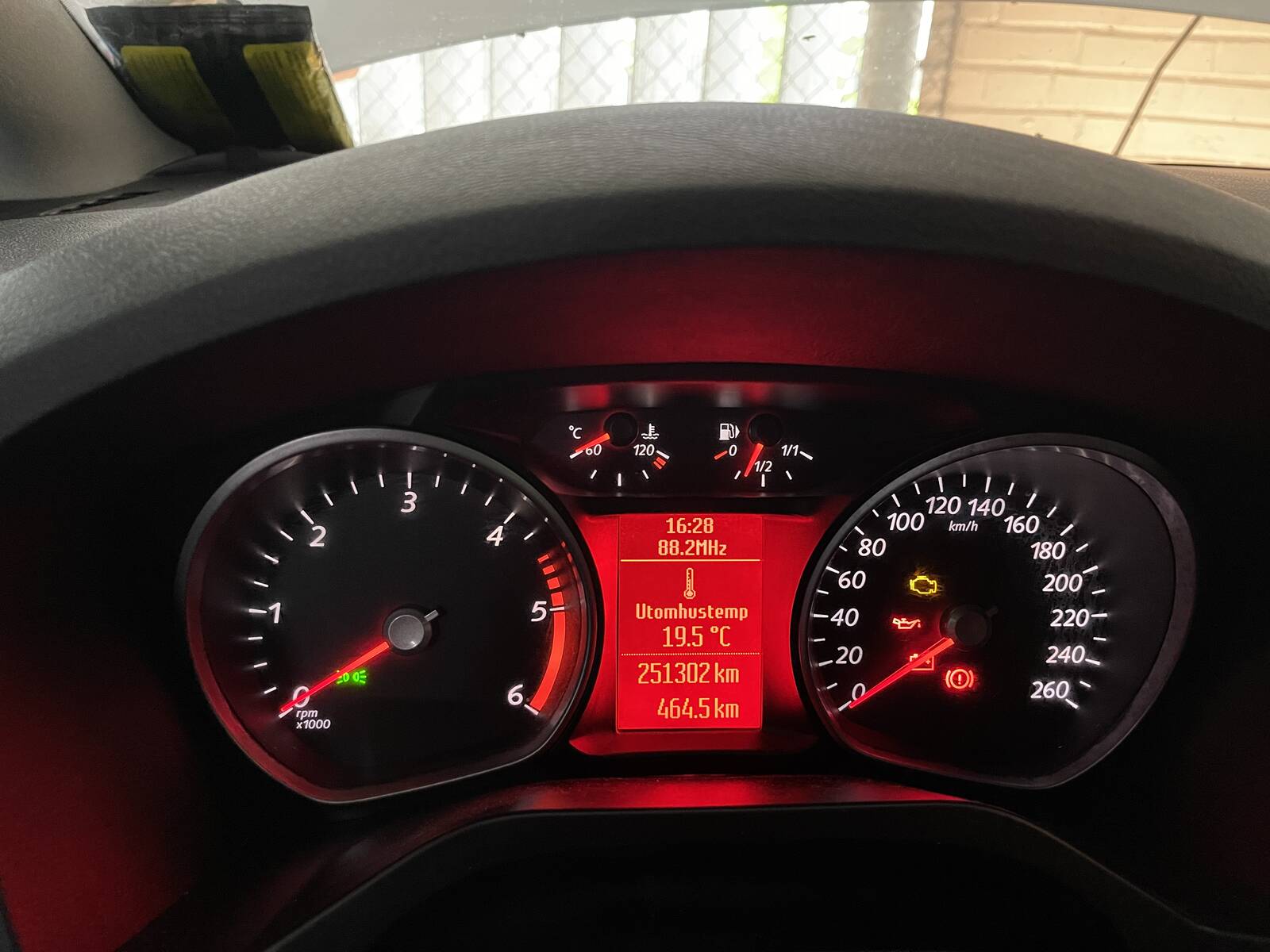

Hej
Har en Ford S-Max 2.0D 115D årsmodell 2011 som inte startar. Någon som är mer insatt än mig i vad som kan fela?
😩https://www1.garaget.org/gallery/images/241/240500/240500-8c9d538c16e8c1a08279a12317ac96b0.jpg
6 767 Inlägg
10 juli 2021
Allt ifrån dåligt batteri till motorhaveri
Felkoder? Beteende?
De/Dem
2 Inlägg
10 juli 2021
Radio, lampor, Ac mm funkar.
När vi startar bilen så är det som den hackar,pyser. Som en trött vev.
6 314 Inlägg
11 juli 2021
Så när ni försöker starta så snurrar motorn åtminstone runt, men det hackar och pyser? Om ni har en vanlig elektrisk batteriladdare så sätt på den över dagen, det skulle kunna vara batteriet så är lite halvtomt så det inte orkar snurra motorn med den kraft som behövs för att starta. Om inte det hjälper kräv det en riktig felsökning för att hitta felet.
* Voff voff *
11 378 Inlägg
11 juli 2021
Brusten kamrem? Går det att se en av kamaxlarna genom oljepåfyllningen så kolla att den snurrar när du kör på startmotorn.
The evening sun touched gently on the eyes of Lucy Jordan...
4 353 Inlägg
11 juli 2021
Dåligt batteri så går startmotorn tungt/sakta.  Kan också bli att solenoiden slår bara.
Brusten kamrem så brukar startmotorn gå "för lätt" eftersom det inte blir kompression i alla cylindrar
Ofta med ett knackande internt i motorn.
