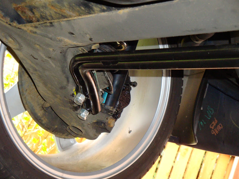

Gissar att det är något åt detta håller man vill åstadkomma?
http://lh5.ggpht.com/_bbBya9ov5jI/ScYUJDmSBuI/AAAAAAAAAYM/dZgiR5aphdc/s800/DSC00668.JPG

Det där ser ut som en halvstel bakaxel ja, liknande konstruktion som gamla 9-3. Skulle säga att den andra bilden stämmer, det är något åt det hållet du är ute efter.
Åter igen är den praktiska erfarenheten begränsad, men jag satte i en grövre krängningshämmare i min og9-3 en gång i tiden och det tyckte jag gjorde väldigt stor skillnad redan vid lite lätt inspirerad körning. Fjäderbensstag kan jag varken säga bu eller bä om, i mitt fall var det en bruksbil och då är det som du säger ganska mycket i vägen.
Finns det inte för just din modell kanske den delar bakvagn med någon annan Hyundai som det finns passande eftermarknadsprylar att skruva på?
Brasklapp för att en Ioniq såklart är en helt annan och mycket modernare bil och säkert mycket vridstyvare än en gammal 9-3:a (känd för att vara motsatsen smile). Hur mycket som är applicerbart på den är nog säkrast att låta vara osagt.
