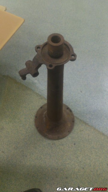

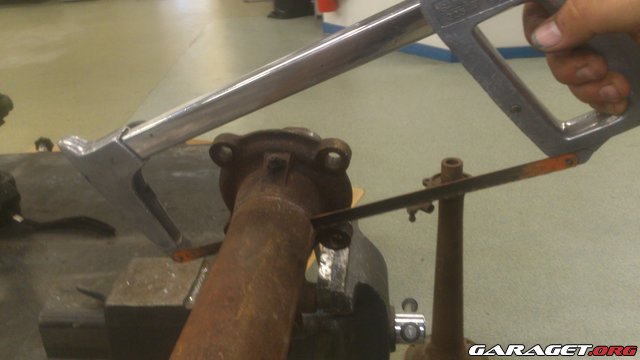

Jag förbereder lite mer hotrod prylar tänkte jag, och vad gör man med ett par gamla a-ford bakaxelstrutar? Jo, nämligen....
1 711 Inlägg
22 maj 2015
https://www1.garaget.org/gallery/images/114/113714/113714-5fb7977589561afe41aaf9d86436dd13.jpg
Riggar upp

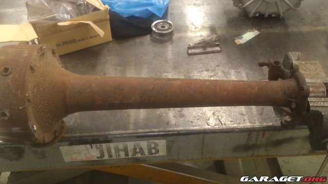

https://www1.garaget.org/gallery/images/114/113714/113714-15825d8dc5c3cf801f2ab871f0bdf804.jpg

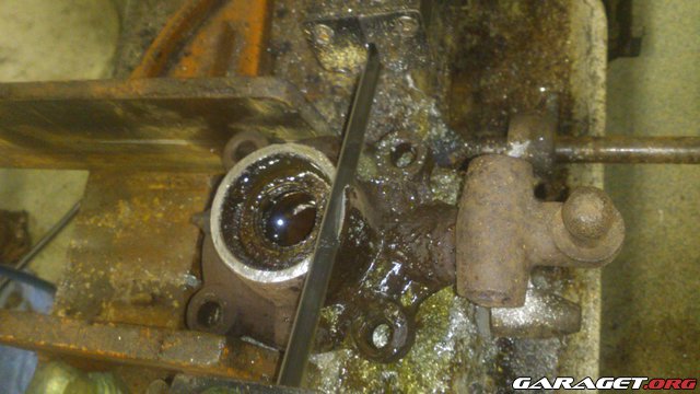

Sågar av ändarna
https://www1.garaget.org/gallery/images/114/113714/113714-b10240b004f88807b96765d0cf06cebf.jpg
Klyver av ovandelen
https://www1.garaget.org/gallery/images/114/113714/113714-d5258a4643ab49ce1119637e40dcaf58.jpg
Så dom ser ut så här

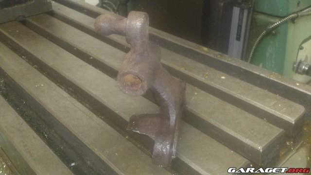

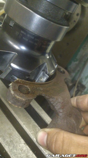

Sen till fräsning
https://www1.garaget.org/gallery/images/114/113714/113714-b0e9e8cdf8967c99409d4c6747bf306d.jpg

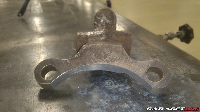

Fräst o stålborstad

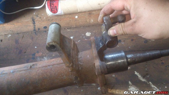

https://www1.garaget.org/gallery/images/114/113714/113714-a099ee6fc6de8ab9576d4c190b1b3bc0.jpg
Sen smask! Så har man ett bulta på fäste,  så du kan köra en 40 tals fläskigare ford Axel med öppen kardan och ändå kunna bulta i axeln i original a-Ford bladfjädringen! ;-)
och framförallt, kunna kapa bort dom fula plattjärnsbitarna som sitter där just nu!
fästet ska sitta på andra hållet,  men jag måste kapa bort det gamla först :-)

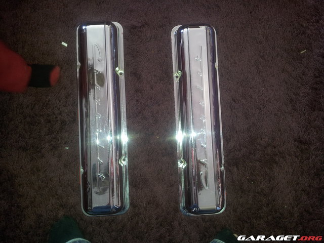

Extremt svår hittade ventilkåpor,  men jag hittade rätt fina till corvette motorn :-)
