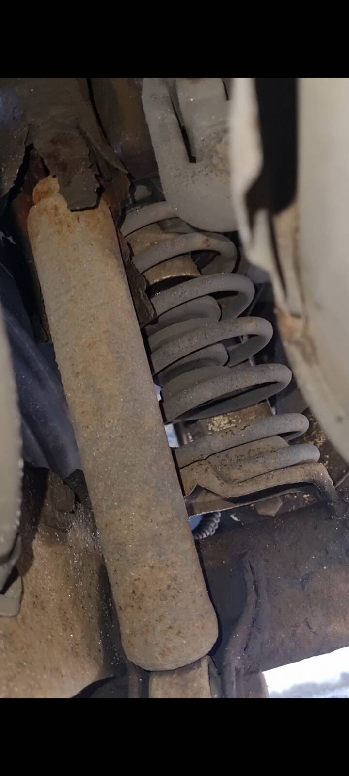

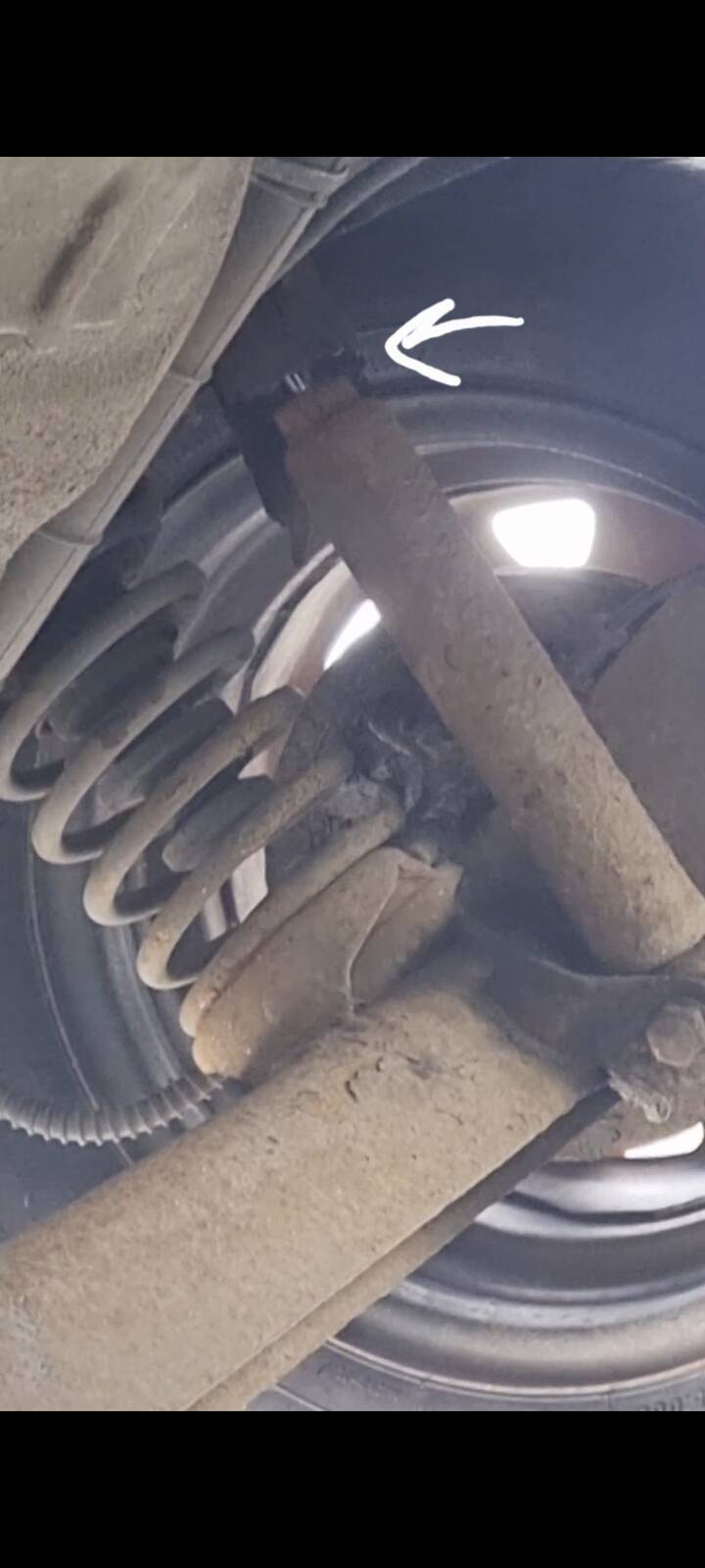

Hej,
Behöver besikta bilen i slutet av månaden och upptäckte det här på båda sidor, ser ni att det är rost som spruckit? Kommer man få en 2a på detta? Vad kallas denna del om man behöver beställa nytt? Har en Hyundai Atos
Mvh Sara

Det är stötdämparnas skydd som har rostat sönder.
jag har då aldrig varit med om att det gett anmärkning.

Köp två nya stötdämpare, de kostar 175kr styck på autodoc och är förmodligen mycket enkla att byta, bara en skruv där nere och någon mutter i toppen

Ingen obesiktning på just det i alla fall.
Kan bli "bra att veta", för det är det också.
Trasiga skydd kortar livet på dämparna, men dom ser långt ifrån nya ut.
Nya dämpare kostar inte skjortan heller, som sagt.

Hehe, nä rostiga övre stötdämparskydd kommer inte ge nån 2,a på Bes. Så du kan snällt lunka in o få din fyrkantsbil åtminstone genom den testen. Lycka till-Husse
