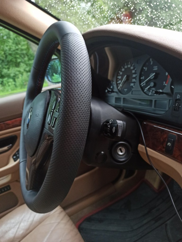

https://i.postimg.cc/jj7cvJQV/IMG-20220704-202946.jpg
Blev rätt diskret 🤪!
Tack, hittade ett väldigt bra elschema på nätet på någon utländsk sida som jag passade på att ladda hem. Så har man allt i framtiden också till övrig el i bilen.
Satte på en lapp med en tuta på för bess. Man ser knappen när man sitter och kör men eftersom den är svart efter besiktningen så stör den inte.
