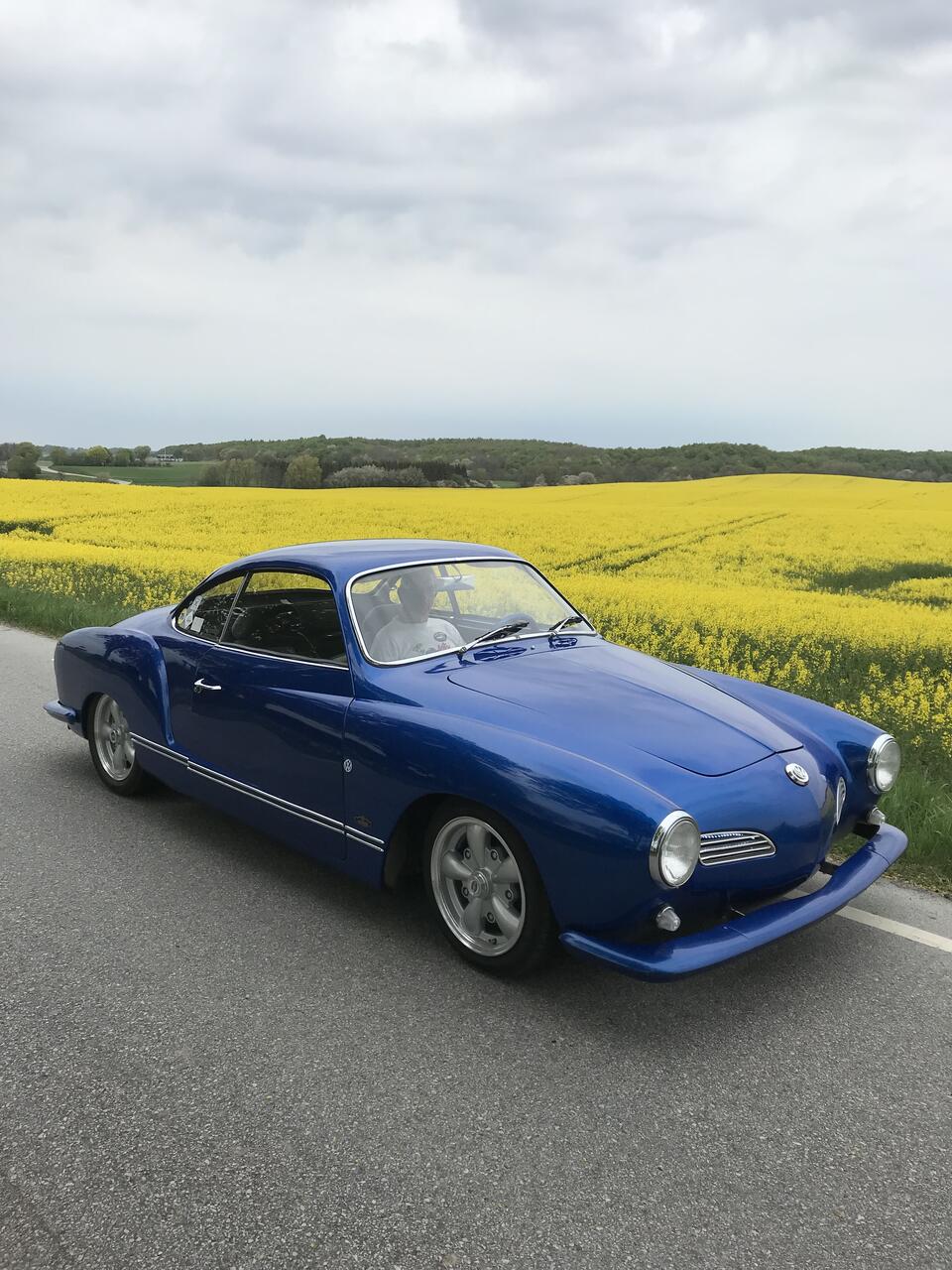

Nu så, äntligen igång med både projekt och blogg. Garageytan förstorades då MiniSwift-bygget flyttades till västkustens garage. Mer plats till mitt egna projekt - en VW Typ 1 Cabrio Coach från 1962 med sk ”lasatak”.
Har byggt bilar från och till genom åren, allt ifrån en Saabla VW, 60-tals VW-hotrod med Ford-grill och ca 15 andra bubblor.
Däremellan kom det ett par hundkojor varav den ena är högaktuell här på garaget. Spana in den och lägg en röst på Årets Bilsport-garage 2022. Du som röstar kan vinna fina priser!
Rösta på finalist #4
https://www.bilsport.se/tavling
Läs med om MiniSwift-bygget…
https://www.garaget.org/forum/viewtopic … 6&p=31
I korthet, Austin Mini från 1975 där vi stoppat en Suzuki Swift GTi-motor på dryga 120hk i. Och sänkt! Och med racestuk med full bur mm. 435 inlägg, 2663 bilder och 200000 visningar - stort intresse för en liten bil!
Men nu är det på tiden att jag får får fokusera på min egna passion - äldre bubblor. Har börjat så smått och lär uppdatera regelbundet.

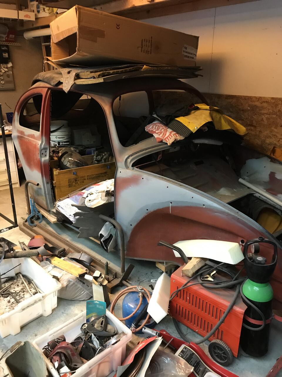

Har nu tagit tag i letandet av delarna som ligger i lådorna för att renovera bubblan. Skaffade denna 1999 och har gjort vissa delar under tiden, kaross rostlagad och sänkningssatsen på framvagnen isvetsad. Nu börjar rengöring av all tectyl och övrig skit på alla delar detta ska sedan målas och sedermera monteras. Var ett jäkla slipande och skrapande på vxl-lådan men nu är den klar. Damasker är nu utbytta och bakaxeln är nu monterad och hoppas att den kom i rätt splines så den är lagom sänkt men det visar sig sedan. Framvagnen är nu insmord och fjäderstavarna på plats. Nu väntar resterande delar där. Skickar med någon bild på min Sablavw som stod klar 1991 på Vallåkraträffen.

Sävar det dax att återuppta jobbet med bubblan efter en resa till Åland för lite semester som avslutades  på Hasslöfestivalen med miss Li och Uggla.  Handleden har fått läka så det ser bra ut.  Det var svårt att få av muttrarna till bromstrummorna bak men med lite värme o WD-40  så gick det.
Och under tiden så kom karossen fram för en inspektion om vad som var kvar att svetsa , det var ett par ställen vid framrutans nederkant som får fixas till. Det är det som kommer att ske i det närmsta.
