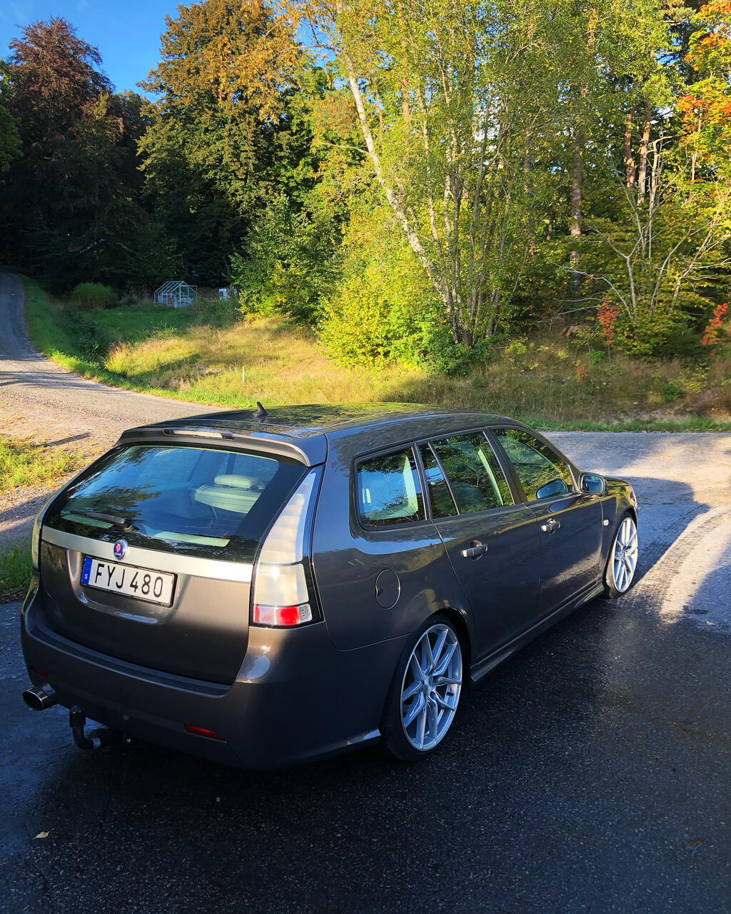

Tjena alla! Här läggs lite fix upp på bilen! Försöker hålla den vid liv så gott det går samtidigt som den får lite kosmetiska och maskinella uppgraderingar till och från!
Kom gärna med inspiration och idéer!
Projektet kommer att uppdatera till och från vid eventuella ändringar och uppdateringar. https://www1.garaget.org/gallery/images/246/245282/245282-8d34840bd7a8116a89e7c3e09d307bd8.jpg
