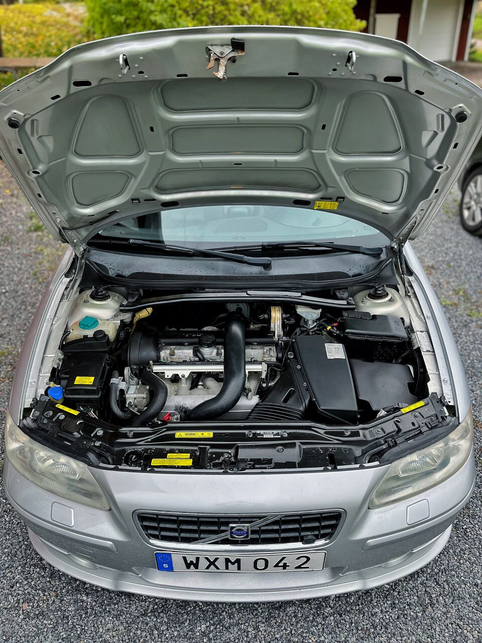

Har under en långtid haft vibrationer som satan i kupén. Visade sig vara Remskivan och nästan alla motorkuddar som gett upp. Köpte nya pirat kuddar i november och februari, vilket man fick sota för nu. Lyckades iallafall hitta motorkuddar från en S60 -08 som gått 2300 mil! Nu är bilen vibrations fri förutom det lilla från Powerflex fästet 🥳 Funderar på att byta till original för att få det helt vibrationsfritt.
Blev även en motortvätt och ett försök på huvbyte men det var något skevt med den nya så fick montera tillbaka den gamla 😕
