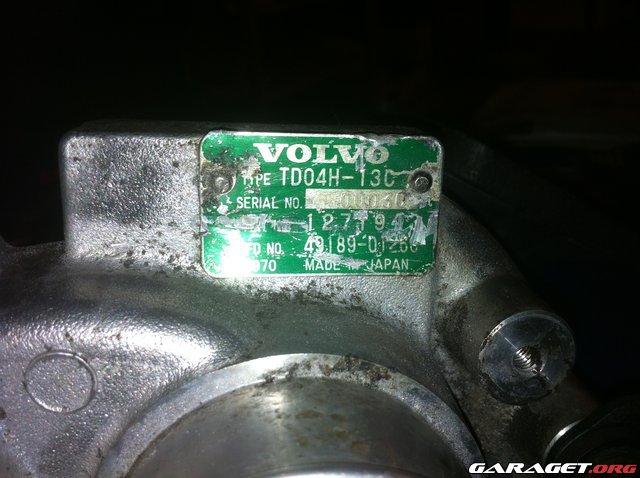

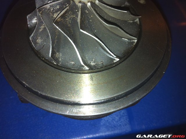

hej tänkte skapa en projekt tråd om hur man renoverar en Mitsubishi TD04H-13C turbo som är vanliga på volvo 700,800,900 serien. kan inte mycket om turbos så kom gärna med kritik.
jag införskaffade en turbo från en 940 av en kompis men turbon hade glapp.

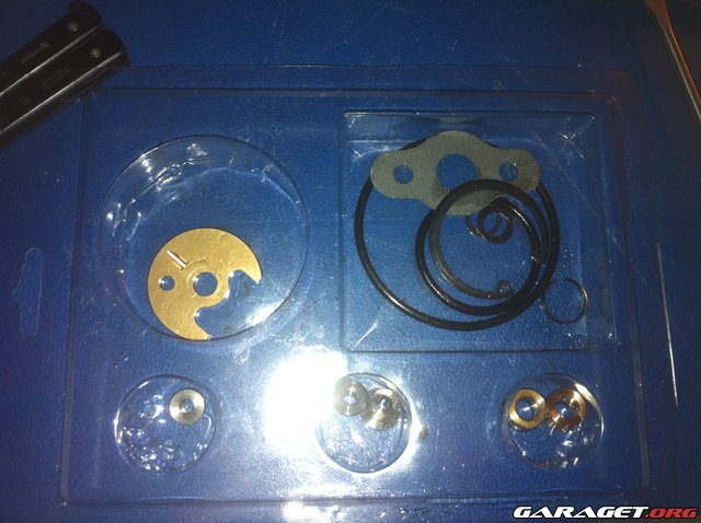

jag och en kompis monterade denna på min 740 gle men det rök oförklarligt mycket så den var i behov av en renovering. ett renoverings kitt köptes på ebay för 250:-.

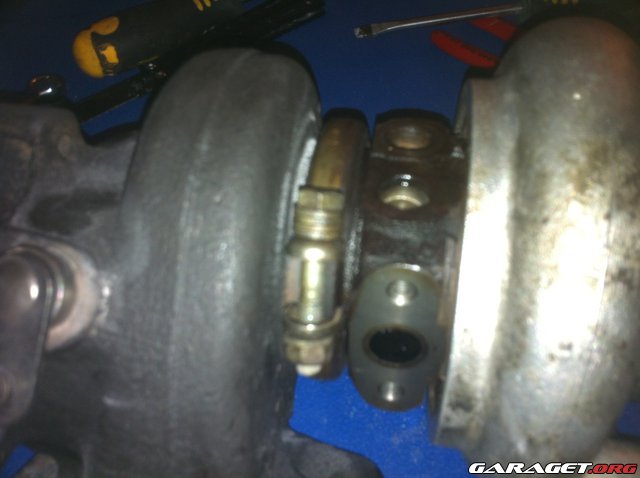

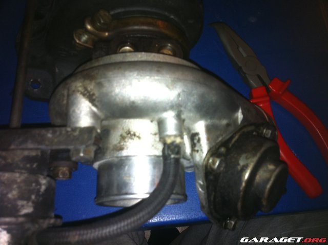

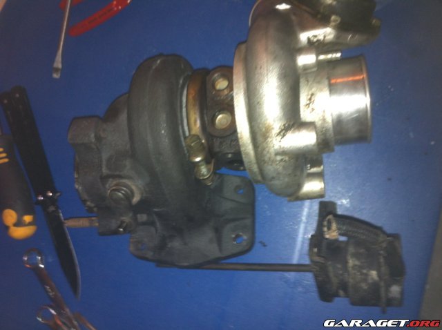

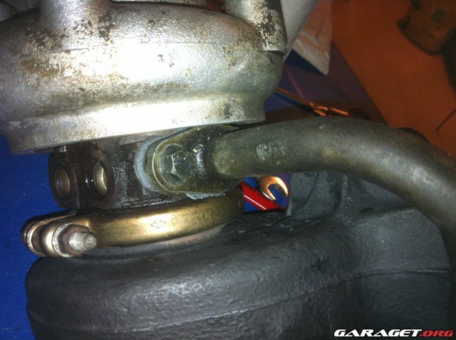

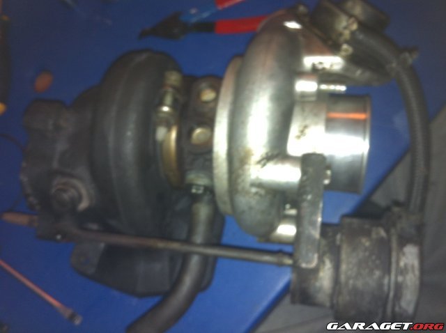

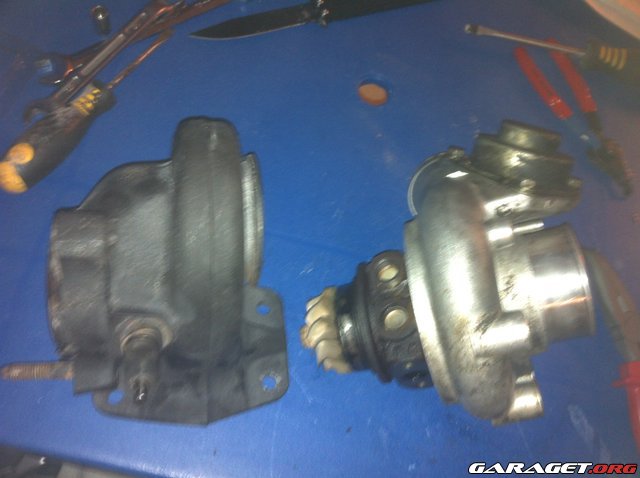

börja med att lossa slangen till wastegaten.
https://www1.garaget.org/gallery/images/148/147082/147082-73a1f07d2bbf35975239cf59c1e3b8bd.jpg

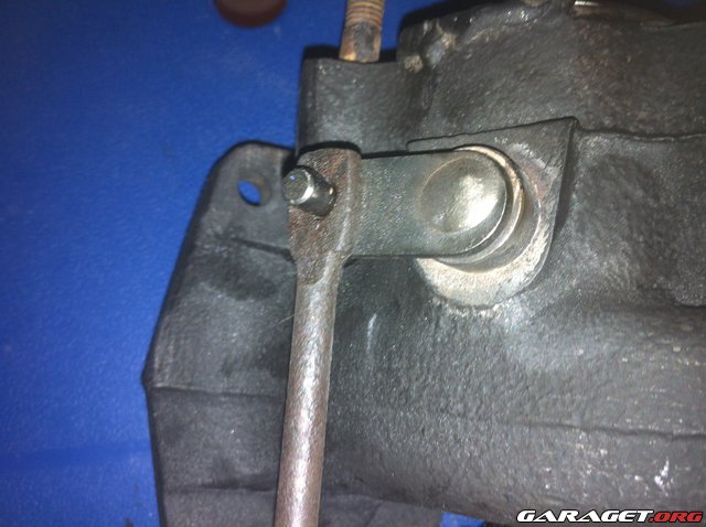

koppla sedan bort armen som styr wastegate ventilen.
https://www1.garaget.org/gallery/images/148/147082/147082-57078fbd7db9994dd31d8ab437d11d0c.jpg
demontera wastegaten som sitter med 2 bultar, storlek 13
https://www1.garaget.org/gallery/images/148/147082/147082-17ce3da6d20f44854d0bbde19e1ecb62.jpg

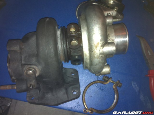

lossa sedan (V-bandet?)
https://www1.garaget.org/gallery/images/148/147082/147082-460a8ffb34997004360e7078547bb29d.jpg
https://www1.garaget.org/gallery/images/148/147082/147082-a73805e04755179ca65978de152e7df2.jpg

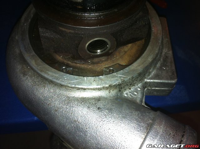

ta bort avgashuset genom att bända försiktigt med en flat mejsel och banka försiktigt med en gummi hammare.
jag använde lite WD40 för att lossa den.

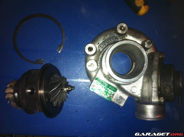

kompressor huset sitter med en stor låsring, så ett sätt med stora låsrings tänger är bra att ha.
https://www1.garaget.org/gallery/images/148/147082/147082-12e1df10c15eb21455838787529b78bc.jpg

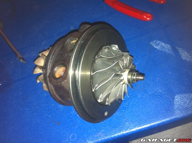

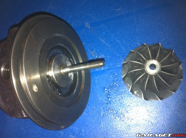

när den är av så är det enkelt att sära på delarna.
https://www1.garaget.org/gallery/images/148/147082/147082-726595bb95a3412669b3c582857d6d0d.jpg

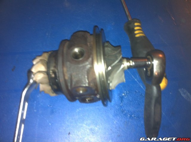

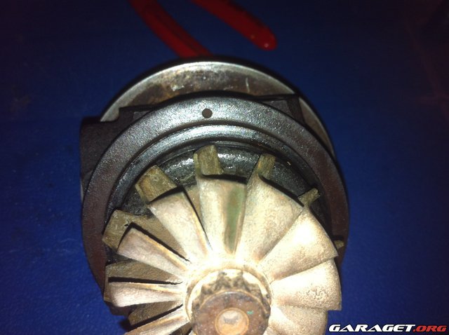

markera de olika delarna så turbon inte hamnar ur balans
notera den lilla "repan" som markering
https://www1.garaget.org/gallery/images/148/147082/147082-c80924fbd224f5b83bf800dc2d1c478b.jpg
här valde jag att använda mig av hålet och en fläns.
https://www1.garaget.org/gallery/images/148/147082/147082-2753f4b77f7a517a4694999aaa0c0b19.jpg

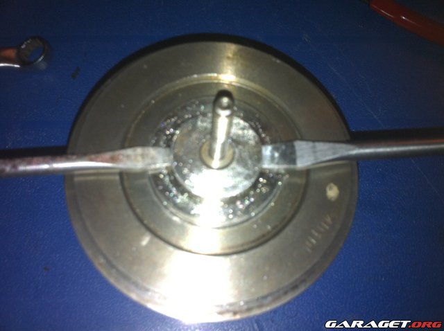

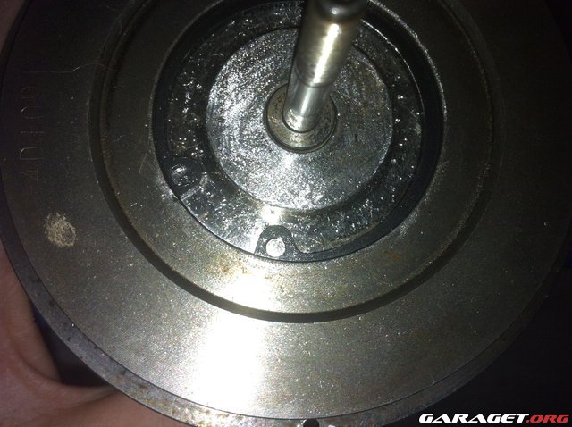

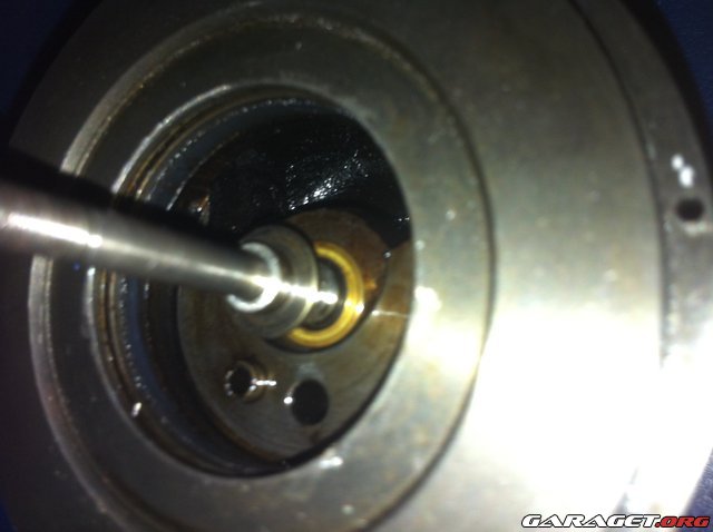

ta bort kompressor tätningen. jag tog hjälp av 2 flat mejslar
https://www1.garaget.org/gallery/images/148/147082/147082-aca0aa92ef6db16f0733f15efa4894e4.jpg
den gamla och nya tätningen.
https://www1.garaget.org/gallery/images/148/147082/147082-c2d2ccad591f2fecc4a3e51e590c3bae.jpg

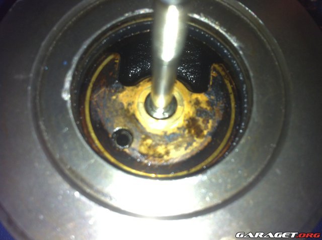

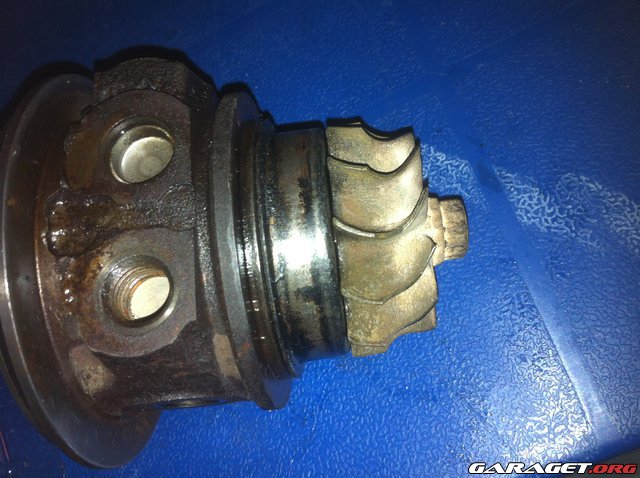

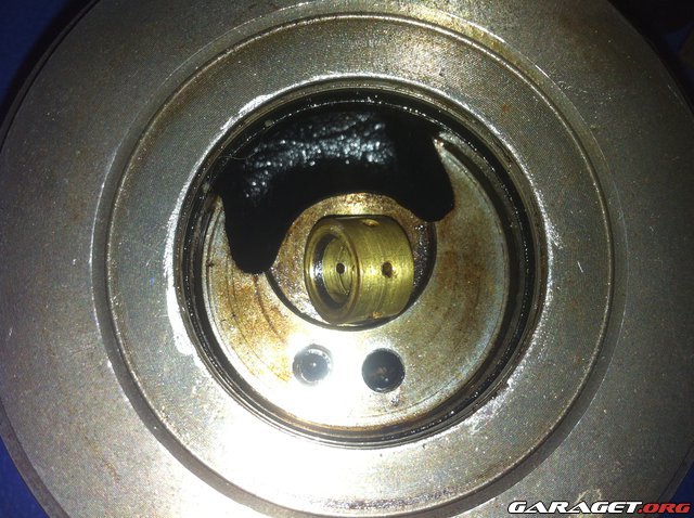

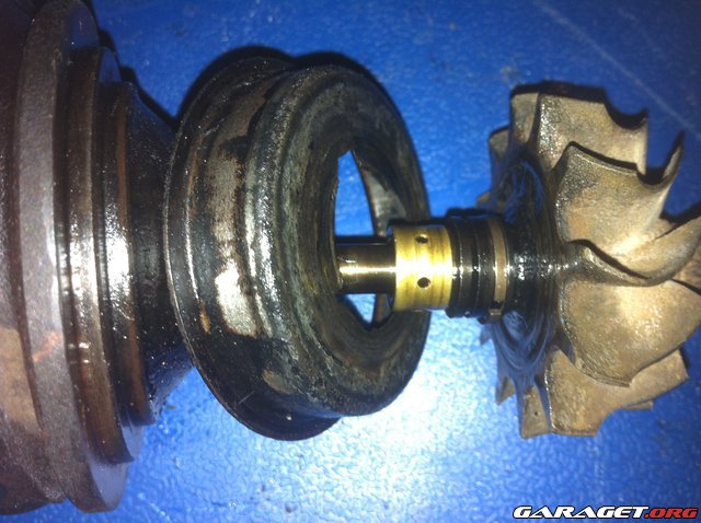

ta bort den gamla brons tätningen
https://www1.garaget.org/gallery/images/148/147082/147082-c1af34072b903ad2b9a3539b6432b71b.jpg
ganska slut
https://www1.garaget.org/gallery/images/148/147082/147082-3b4fae72886bf567d8027e3a05fcee63.jpg

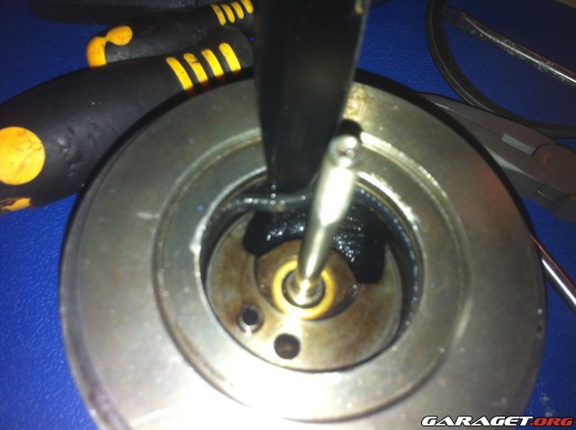

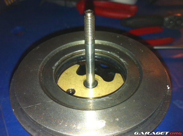

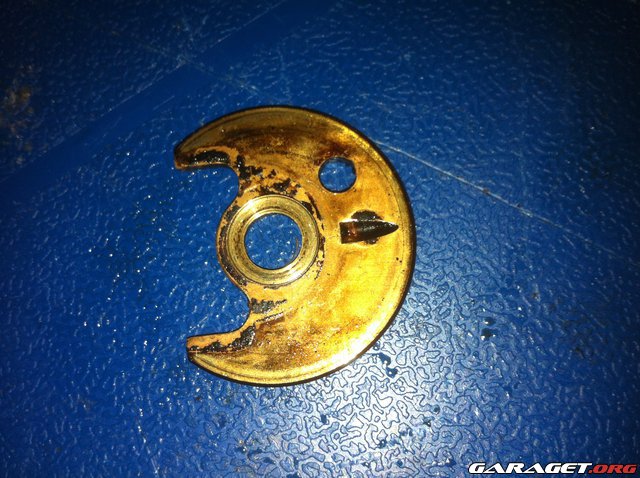

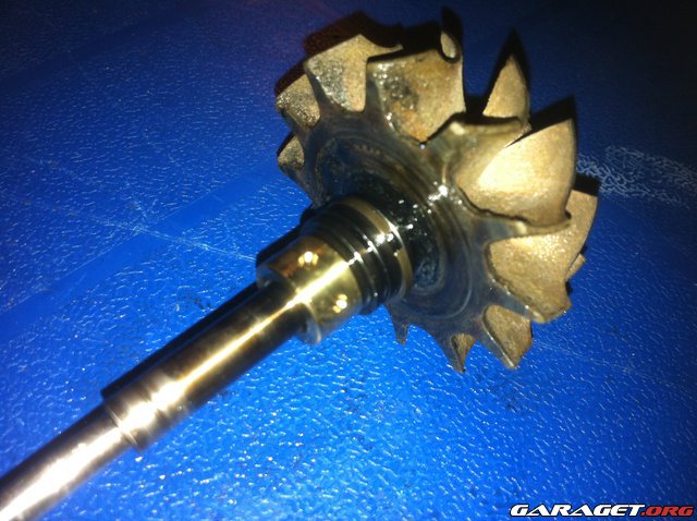

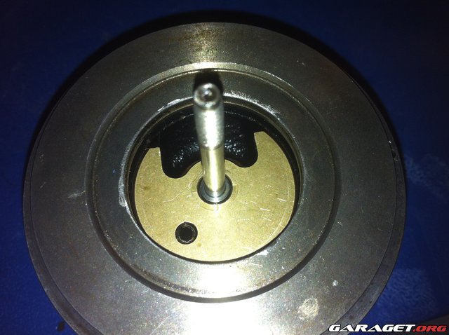

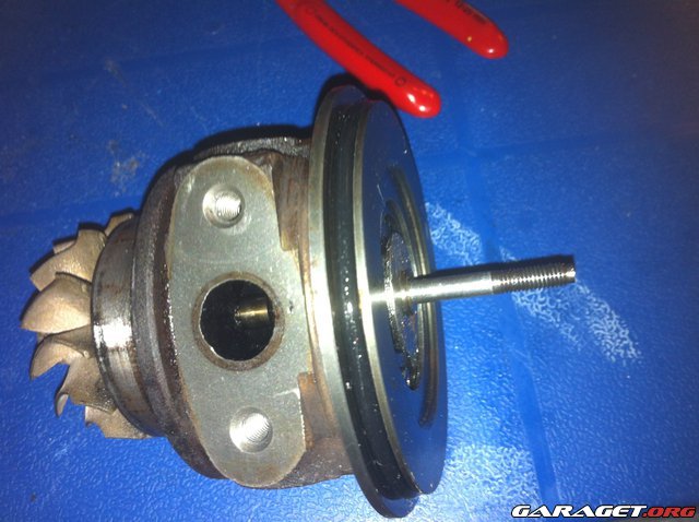

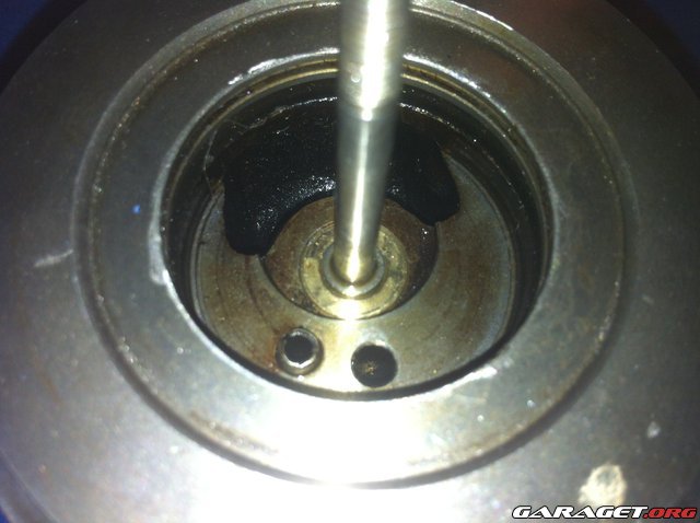

ta bort glidlagret
https://www1.garaget.org/gallery/images/148/147082/147082-a7716ac55ea44cf6bd90c0f807ffaa09.jpg

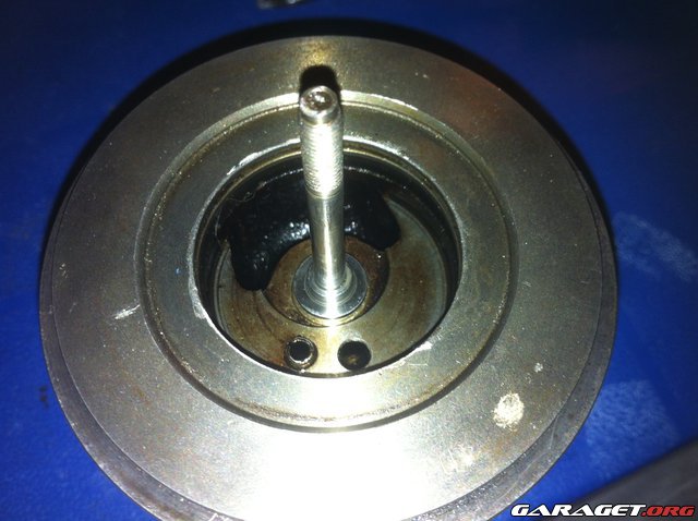

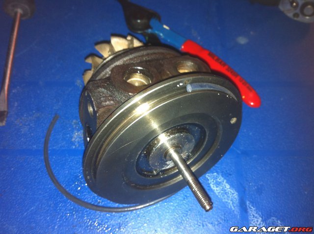

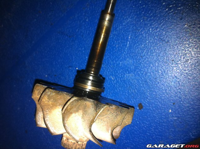

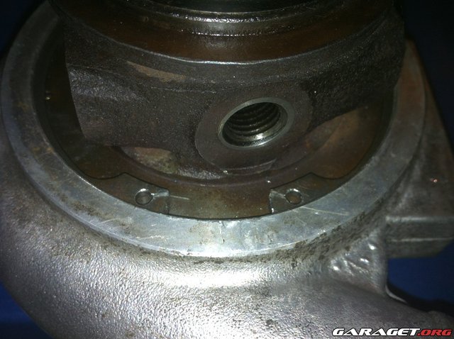

ta ut avgasdelens (fläns?) kan göras med ett försiktigt slag med gummi hammare
https://www1.garaget.org/gallery/images/148/147082/147082-543ca41da76ca176ed23069adcd06261.jpg

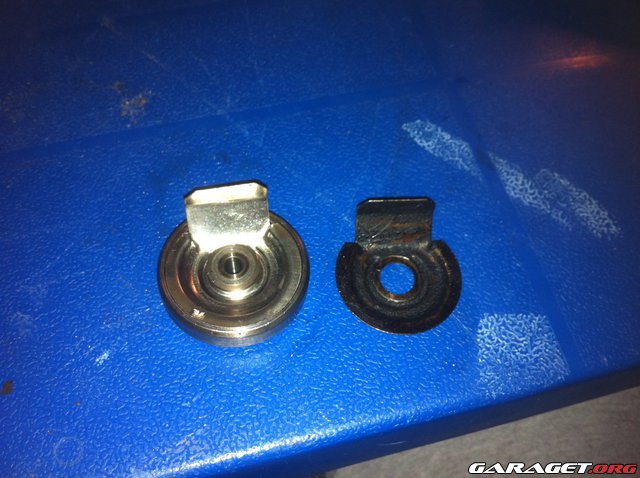

ta bort det gamla glidlagret och byta ut fjäder brickan som "låsar" fast (flänsen?) i mittendelen
https://www1.garaget.org/gallery/images/148/147082/147082-683d5f63d373cdadff3f4f5083a5cc69.jpg
nytt kitt
https://www1.garaget.org/gallery/images/148/147082/147082-5ee517ae2384a7c9f0d2f54580fafe7f.jpg

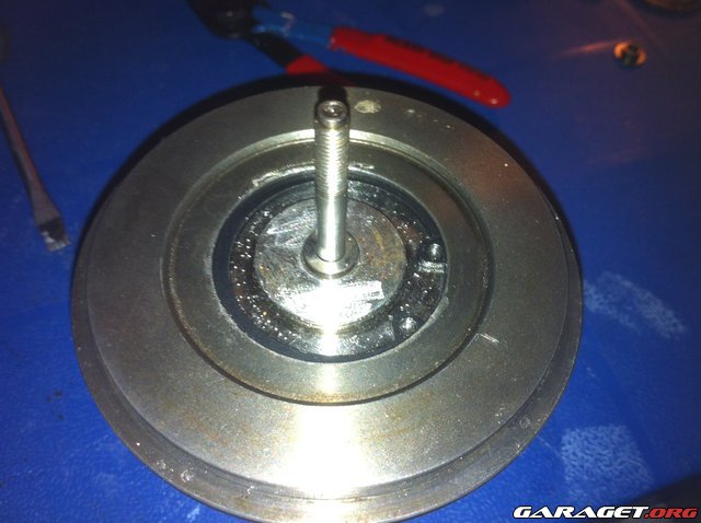

smörj in och montera ett nytt glidlager på axeln notera den fina utbytta fjäder brickan.stoppa tillbaka axeln i mittendelen.
https://www1.garaget.org/gallery/images/148/147082/147082-1489473a38f1ce9465d808539b79ed79.jpg
tajt.
https://www1.garaget.org/gallery/images/148/147082/147082-38cc1468b97b3ed886e05d1f75e92db9.jpg

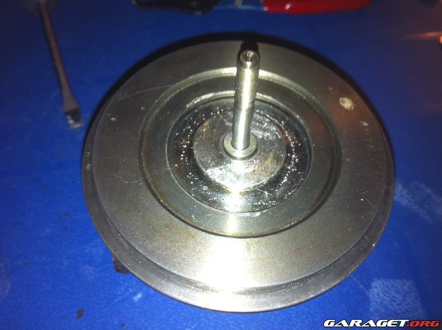

smörj och montera glidlagret.
https://www1.garaget.org/gallery/images/148/147082/147082-b3735c7bae6a15abfc8a374904d17831.jpg

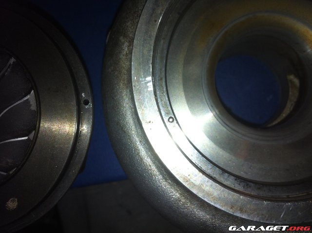

spänn ihop delarna igen och kom ihåg markeringarna! muttern ska spännas med 2nm
https://www1.garaget.org/gallery/images/148/147082/147082-285065ddb87e05debe473719219fa3a9.jpg
montera kompressor huset. Notera piggen och hålet som guidar huset rätt.
https://www1.garaget.org/gallery/images/148/147082/147082-1bb28f6bbeb873b9d4e68e76d0cb7cd0.jpg
