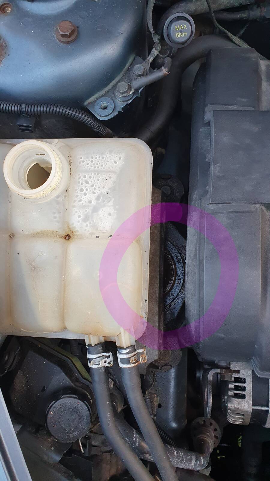

https://www1.garaget.org/gallery/images/253/252457/252457-679f208a8e00d22d9375e36f44068a31.jpg
Går det utifrån bilden säga vad det är som är bakom/under kärlet? Inringade området. Ska det normalt vara torrt där? För där har alltid varit blött..
