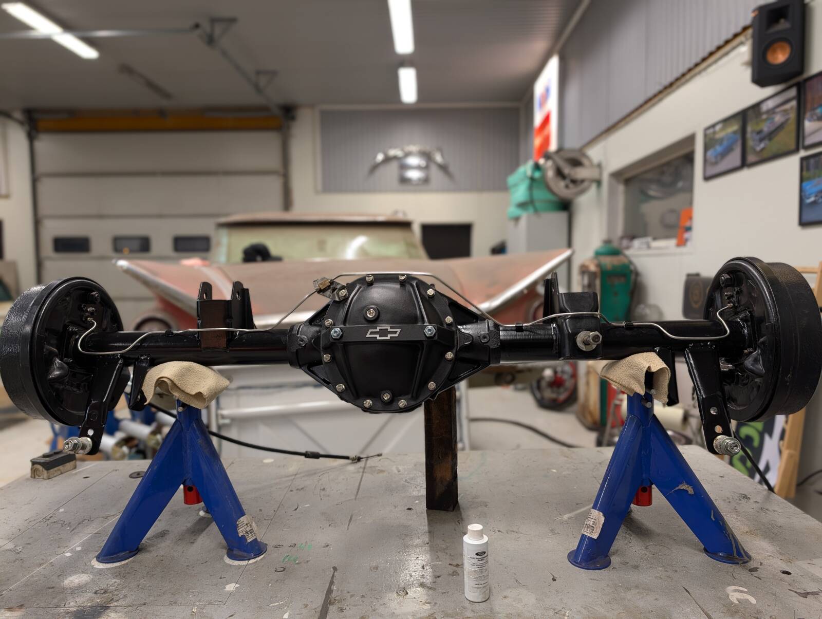

Bakaxeln är klar.
Drivaxlarna blev lite fel beställda då de tydligen fanns 12bults axlar med både 35 och 40mm lagerytor å dom köptes för 3-4 år sedan och är custom beställda. Tyvärr fanns de inte lager med rätt ytterdiameter som passade ner till 35 mm axlarna... Så de fick lov att tillverkas en hylsa med nytt lager läge till den mindre dimensionen på lager och packbox. Lejde en gammal kollega som arbetar som cnc svarvare som fixade fram 2 stycken och presspassningen på allt blev kanonbra, satte även 2 punkter med tigen ute i ändan för säkerhetsskull. Hållbarheten kommer räcka till utan problem för den här bilen iaf så de spelar ingen roll, blev bara extra arbete.  Blir inte alltid som man tänkt men de blev väldigt bra i slutändan iaf. https://www1.garaget.org/gallery/images/149/148361/148361-909e1a06203f1cf90c8fa67449a3b3f1.jpg
https://www1.garaget.org/gallery/images/149/148361/148361-443f73db6761547a768173732e2e5b28.jpg
https://www1.garaget.org/gallery/images/149/148361/148361-dc0514bb94b96b6f7c0df984c7be0745.jpg
https://www1.garaget.org/gallery/images/149/148361/148361-b510360822f56a93c084b2003712fbb8.jpg
Flyttade över utväxlingen som visade sig vara 3.07 till den nya Yukon diffen. Schimsade in spelet som ska va 0.15-0.2.  monterade moroso bultarna i drivaxlarna.
https://www1.garaget.org/gallery/images/149/148361/148361-c226fdd2e1b06c617c0fdb944f04147f.jpg
https://www1.garaget.org/gallery/images/149/148361/148361-a5c0feacf30f24b97ac1eb3ed790bfa0.jpg
https://www1.garaget.org/gallery/images/149/148361/148361-4b6cc1c3713f8d0e8736a8a8392683e7.jpg
Allt momentdraget och klart i axeln.
https://www1.garaget.org/gallery/images/149/148361/148361-9a05466b90b3e36c876abe343e1d10e1.jpg
https://www1.garaget.org/gallery/images/149/148361/148361-8226338fe74926b63b50c9df34738b3a.jpg
Broms rör och fylla olja kvar.

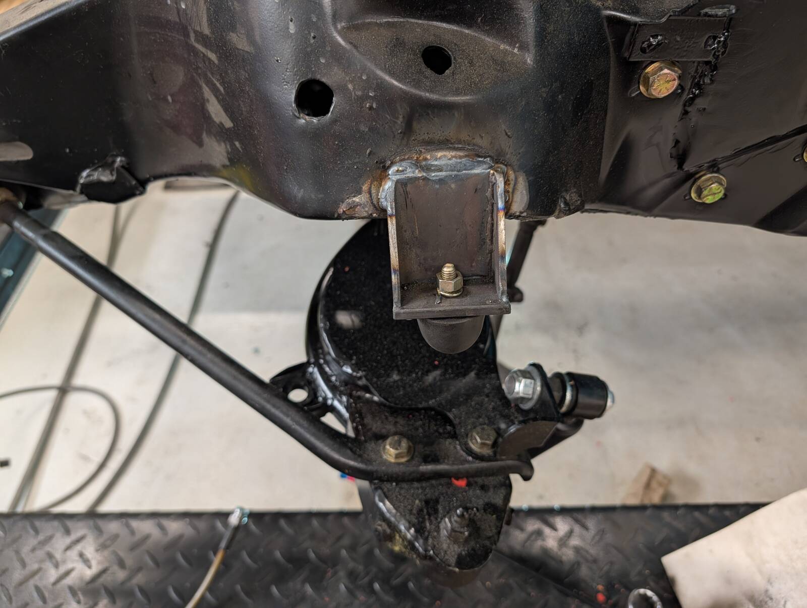

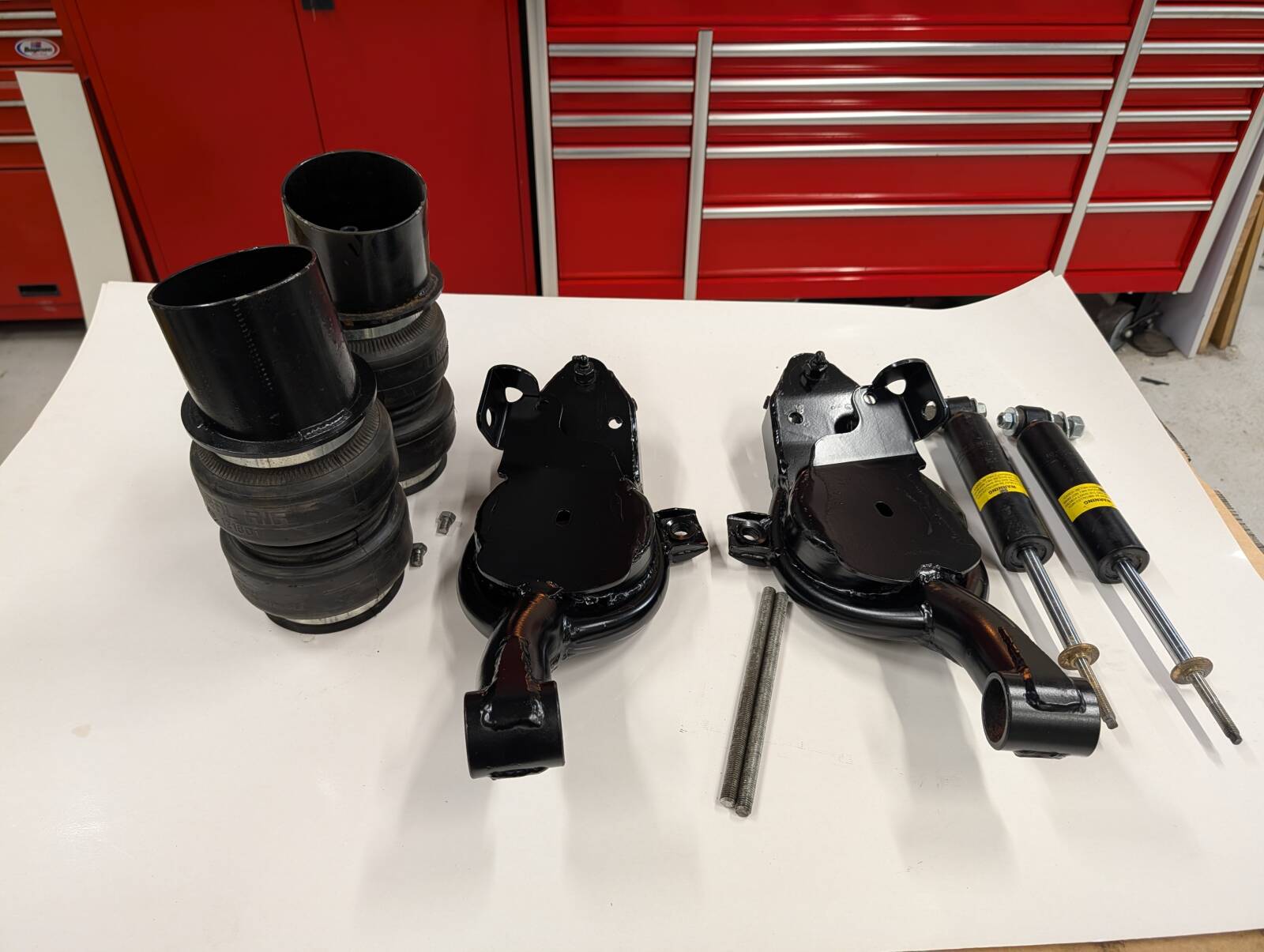

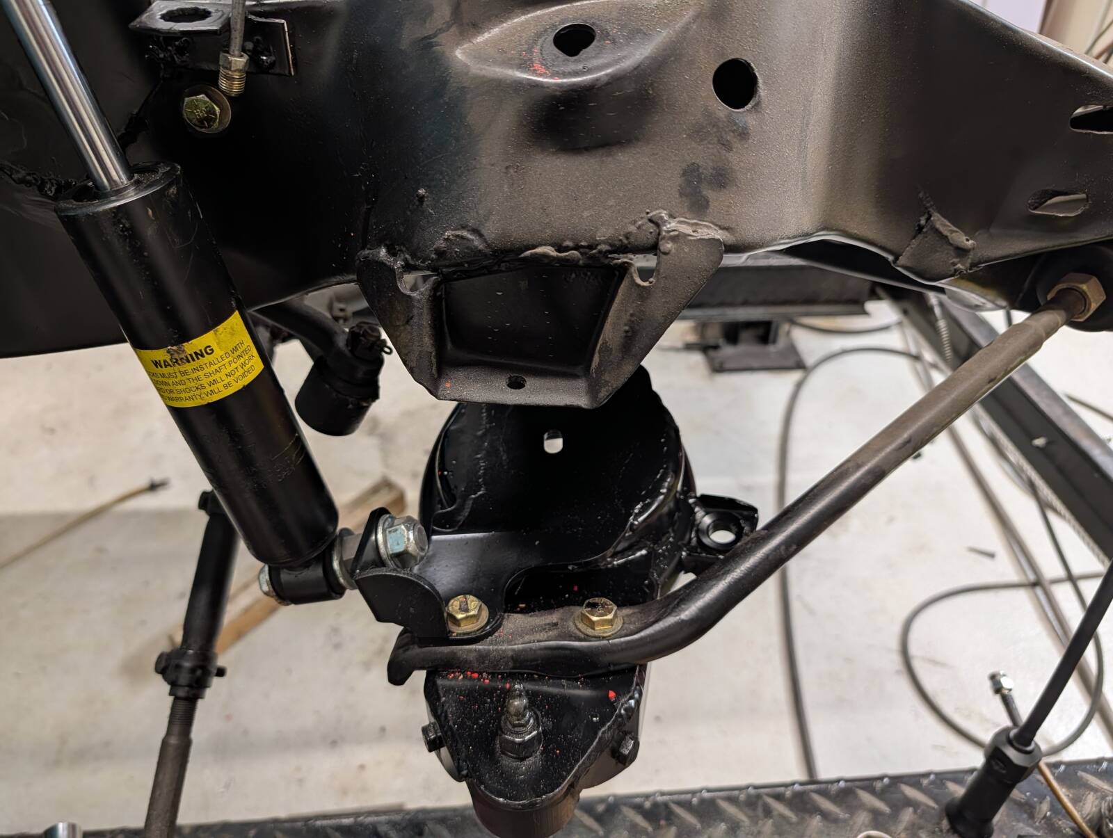

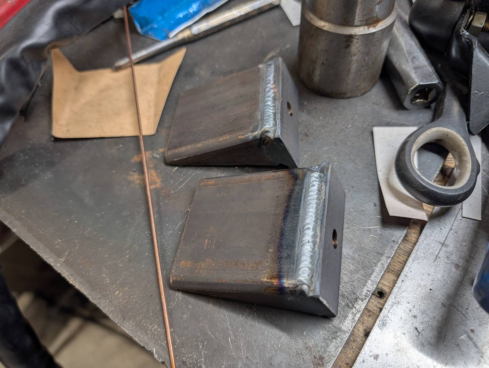

Bromsrören på plats. https://www1.garaget.org/gallery/images/149/148361/148361-e9602126ef56f226827937a637f44d0d.jpg
Framvagn klar med bälgfästenahttps://www1.garaget.org/gallery/images/149/148361/148361-4ed076cb249975c048fb66526294ef8c.jpg
Gjort nya fästen för genonslagen fram och flyttat dom lite.
https://www1.garaget.org/gallery/images/149/148361/148361-83db0e8423a63b6176e83e06e49ab24a.jpg
https://www1.garaget.org/gallery/images/149/148361/148361-f476e861853dc826babb4ee8b0b34376.jpg
