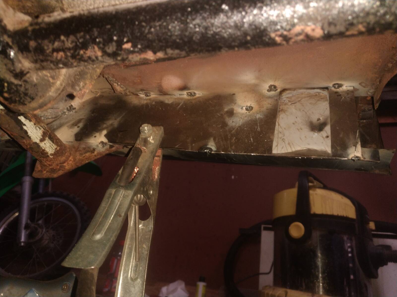

Detta bak på sparklådorna är kvar att sy https://www1.garaget.org/gallery/images/49/48474/48474-c5a2867cb31debc0bd5b6166d6d2071e.jpg
Är upp punktat på båda sidor samt lite i varje hjulhus bak mot skuffen.
Inte så många timmar kvar men tiden finns inte just nu :s
Få se när ja kommer framåt.

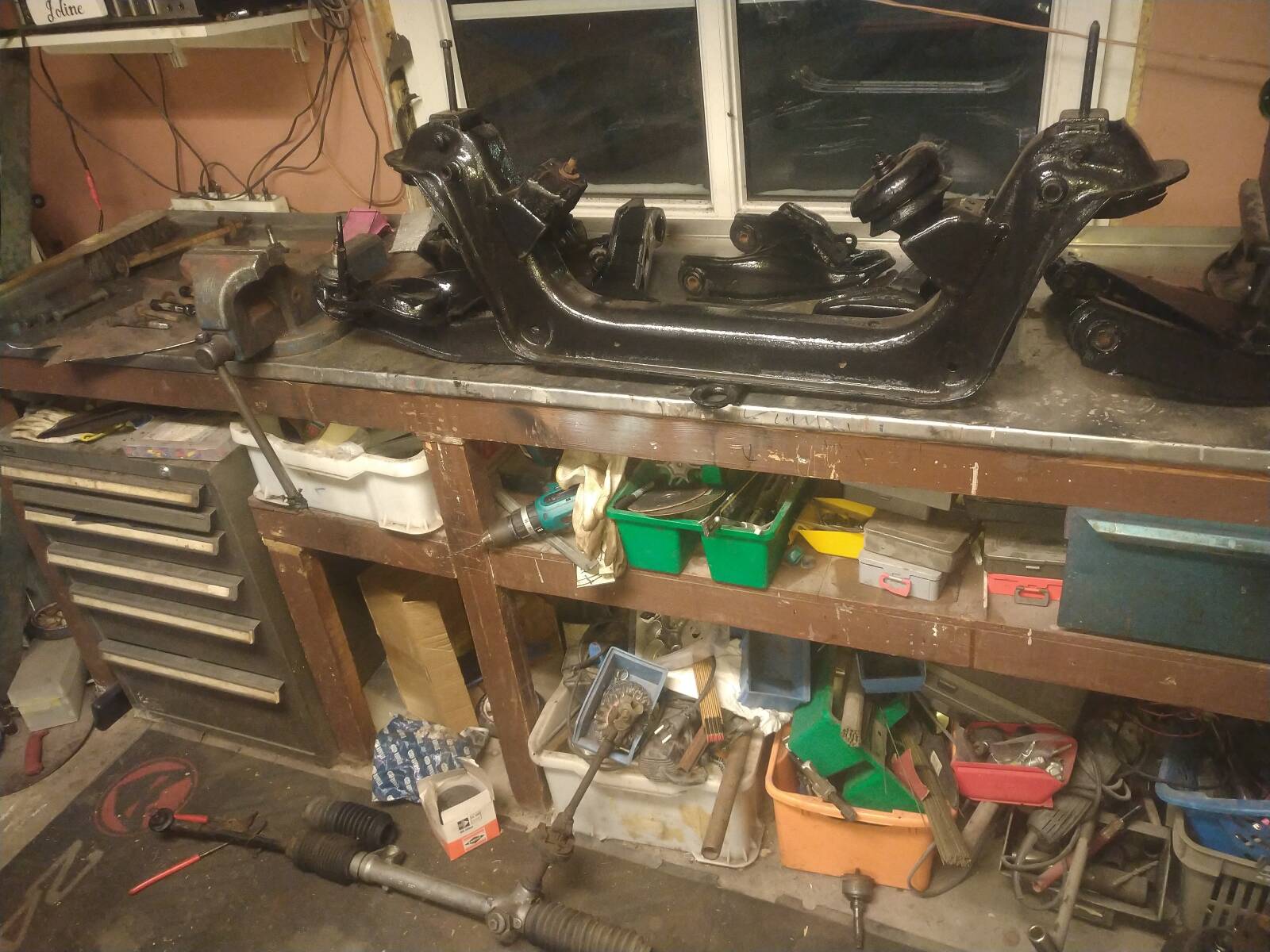

https://www1.garaget.org/gallery/images/49/48474/48474-1b26f575c11dd324a1513a45d2d23241.jpg ur plockade igen så ska ungarna få måla golvet innan mattan å sätena ska in igen.
Plocka lite så ja fick framvagnen te bänken så ja kan börja pressa bussningar nu.
https://www1.garaget.org/gallery/images/49/48474/48474-d794a365ebe36ac466daff0a7a334a4a.jpg
Sakta men säkert åt rätt håll iaf.

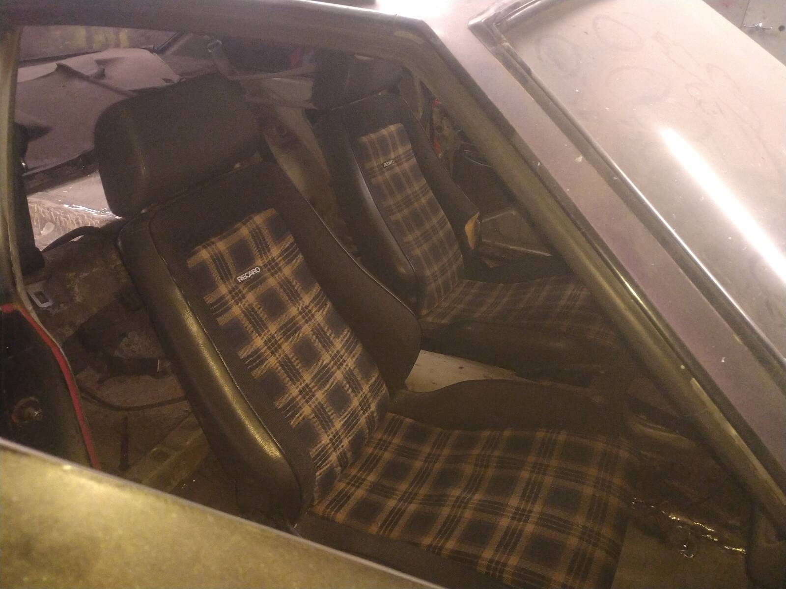

Skulle vilja ha en förar stol i detta mönster om nån har?
Jobbar eftermiddag denna vecka å övertid på lör men planen är å göra nåt innan helgen är slut.
Men ska försöka få upp lite mer bilder under veckan/helgen

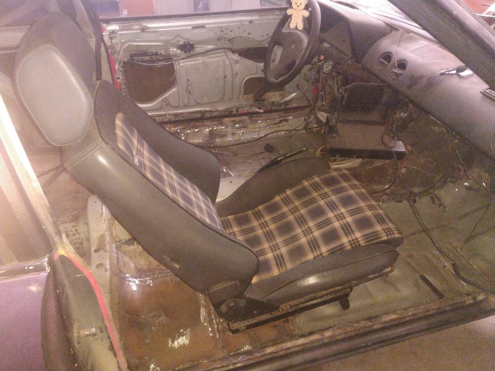

En liten uppdatering.
Fått stols fästerna på plats
https://www1.garaget.org/gallery/images/49/48474/48474-de5662005019239437b6a2fcf5f09de5.jpg
Tråkigt å skruva ur dom igen bara men ska ju målas å mattan ska in igen. Men nu sitter där iaf smile går sakta men säkert åt rätt håll iaf. Ska orka göra nånting idag efter jobbet är planen å lite imöra. Lusten börjar komma tebax nu haha.
