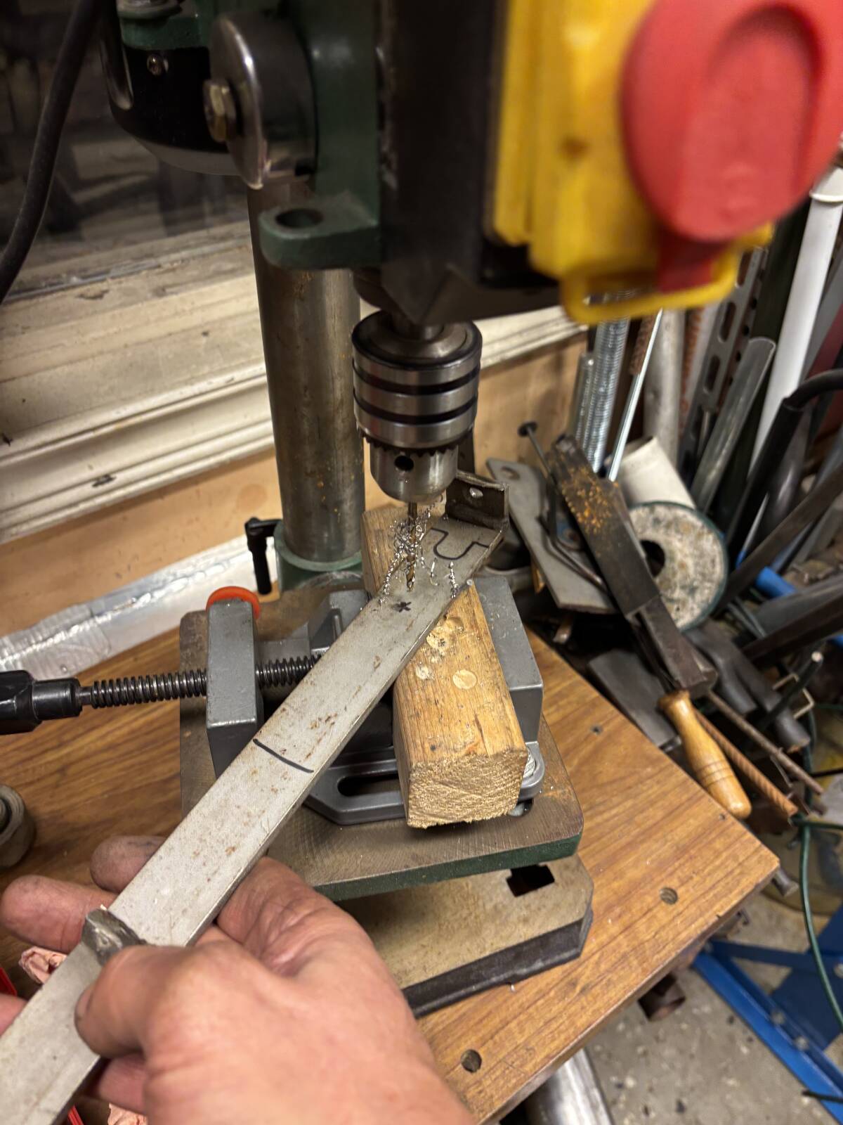

Tillverkade en krok till glidhammaren för att få ut frostpluggarna. Det fungerade riktigt bra. Fasiken vad mycket klägg det är i kylkanalerna.

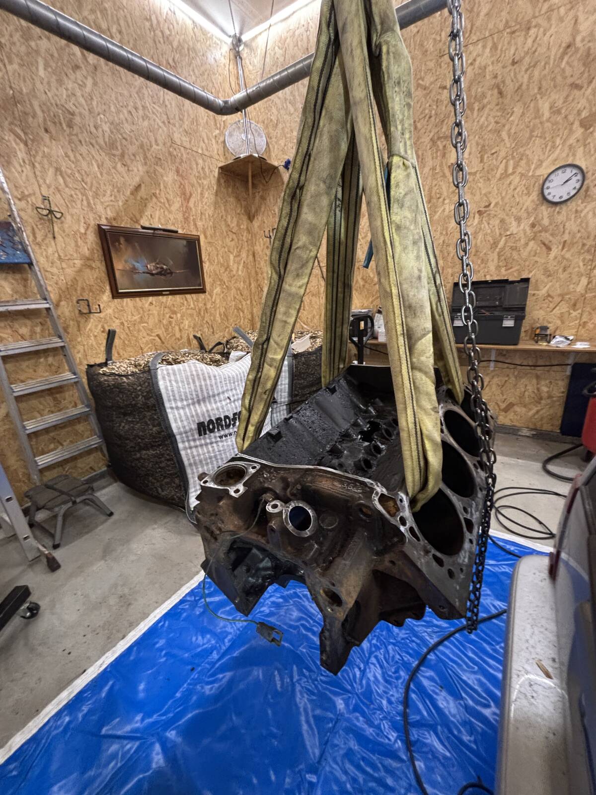

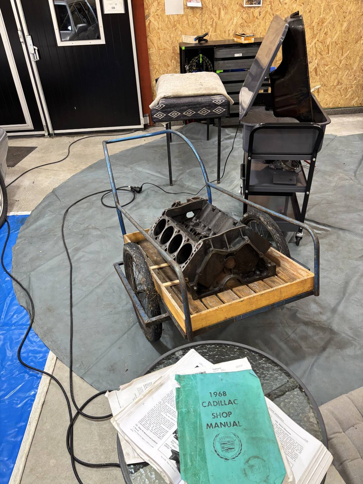

Tagit bort vevaxel och satt blocket på kãrran. Tãnkte rulla ut den och spola rent kylkanalerna så gott det går.
https://www1.garaget.org/gallery/images/215/214921/214921-79bcd29f7d8e3d3dbba70ee56b981681.jpg
https://www1.garaget.org/gallery/images/215/214921/214921-56dec642b5fe305ac820c0506c6c09a8.jpg

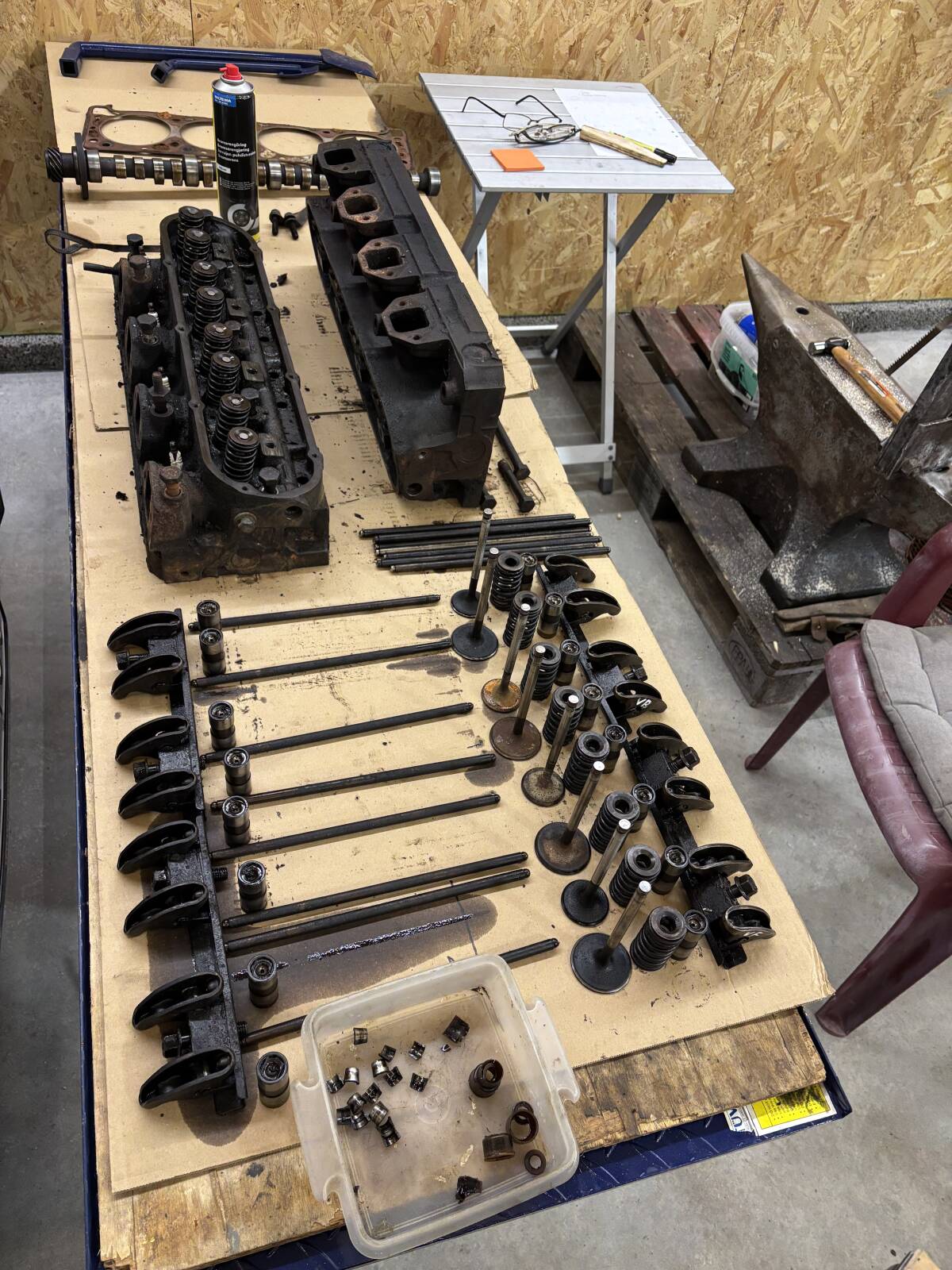

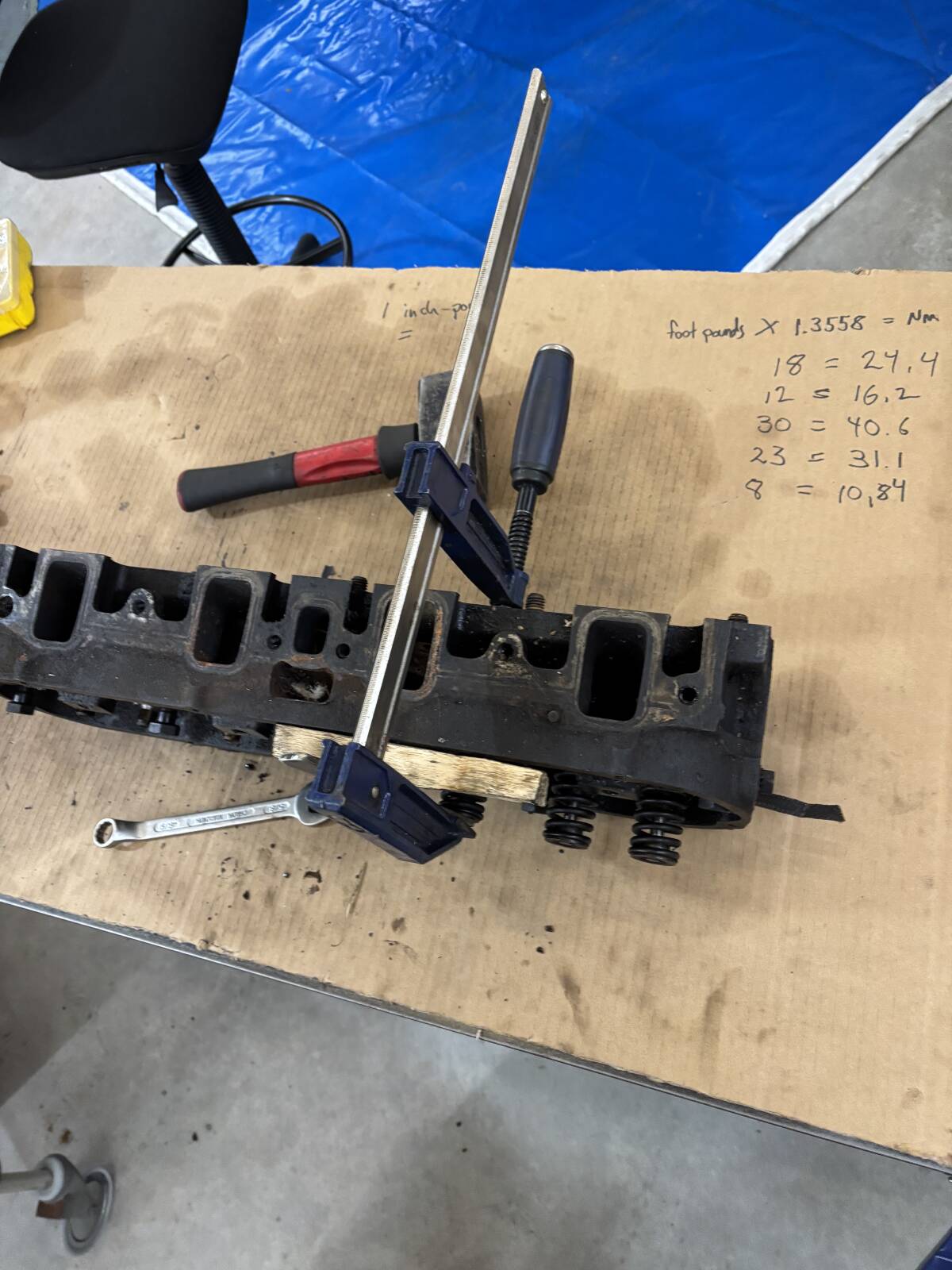

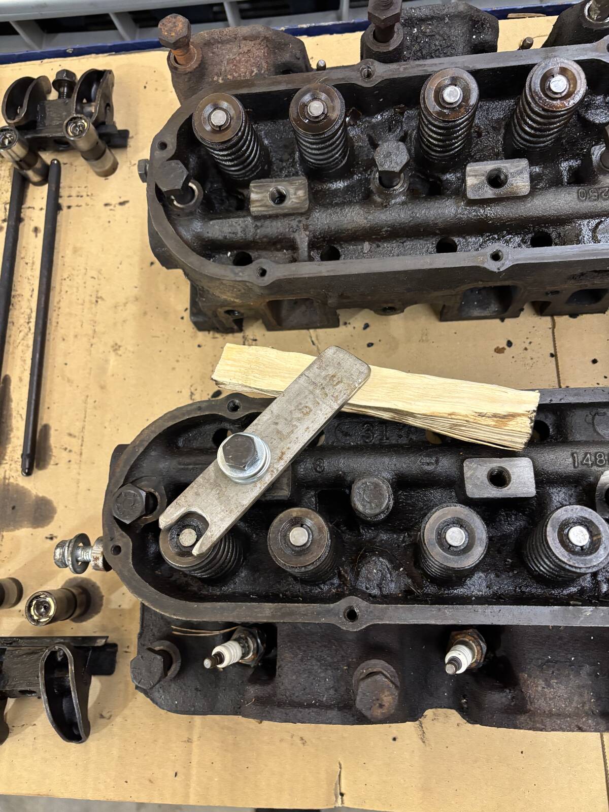

Tillverkade ett litet fjäderspännarverktyg för att lossa ventilerna.
Fick även spänna en tving och knacka till med hammaren på tvingskruven för att få ventilen att släppa från fjädern.
https://www1.garaget.org/gallery/images/215/214921/214921-b8f4659af65d53a575e108638bdc6015.jpg
https://www1.garaget.org/gallery/images/215/214921/214921-189dddd078ab8e763708baa603cfb9f7.jpg
https://www1.garaget.org/gallery/images/215/214921/214921-2e2614e1d0854125c478e32ba7e58702.jpg
https://www1.garaget.org/gallery/images/215/214921/214921-04cad94ccbe3ef798b94704a52c5ddc0.jpg
https://www1.garaget.org/gallery/images/215/214921/214921-7716df30488870f1e80cd4c6e1ca646f.jpg
